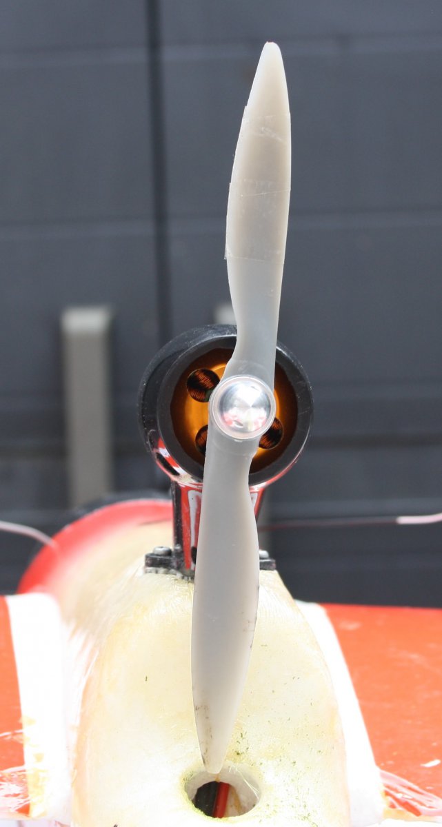

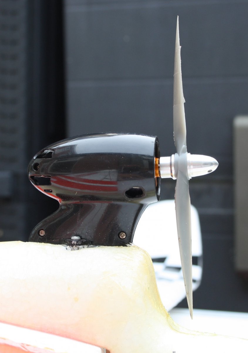

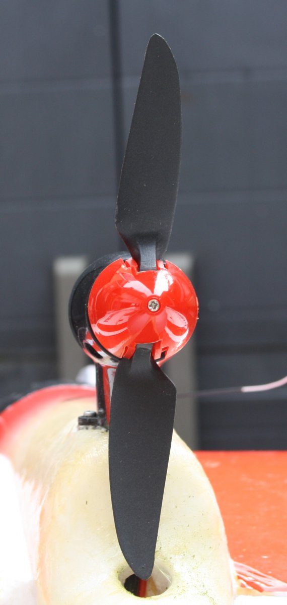

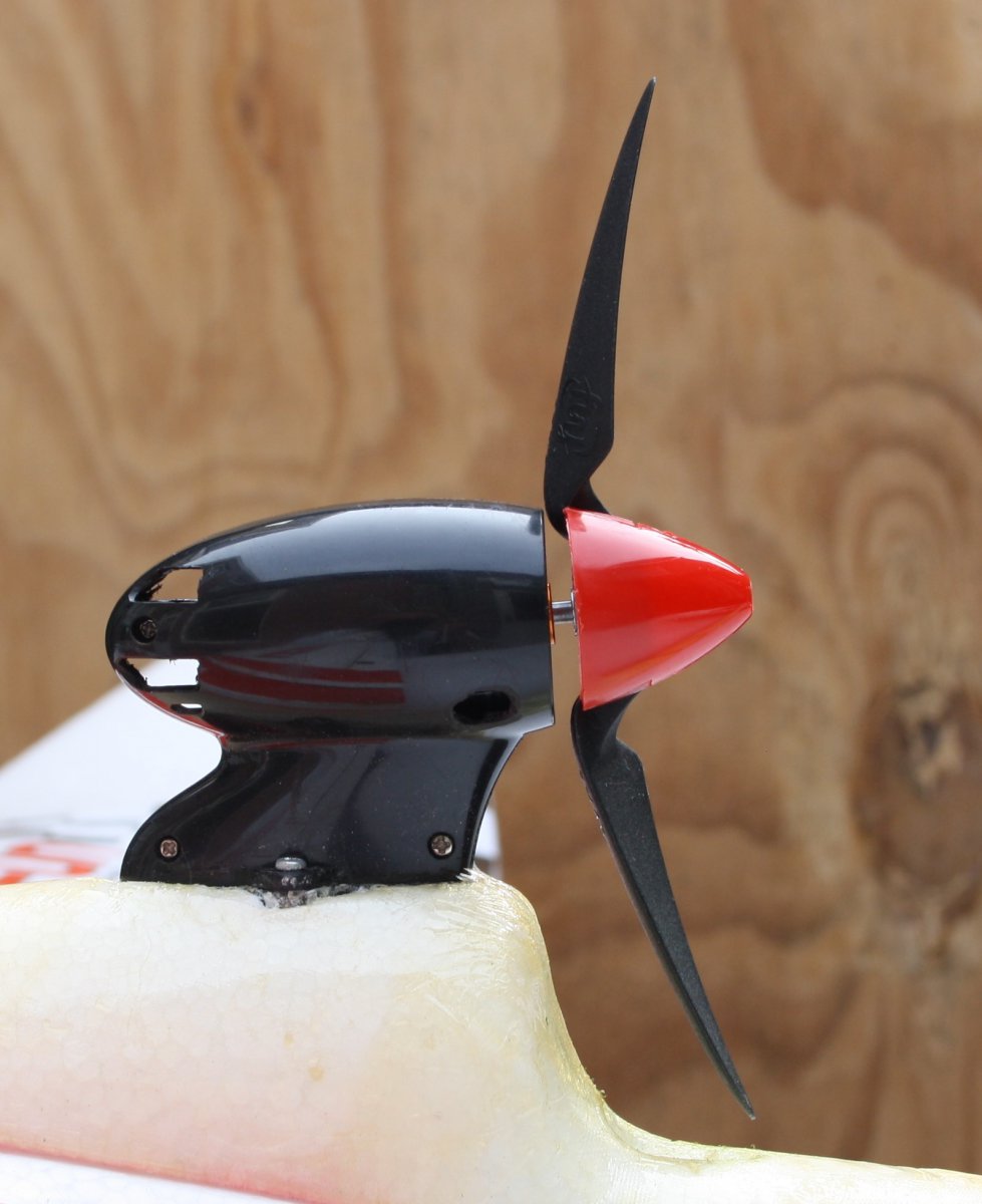

    Vandaag een test gedaan met een klap prop waarvan ik de bladen heb omgedraaid, zodat 'ie als pusher werkt:
    Onder last klapt de prop nog iets verder open en draaien de beide bladen in één vlak.
    Een iets grotere diameter en bladoppervlak dan de APC 5,7x3 waar ik tot nu toe mee vloog, en die bij het zweven vrolijk mee blijft draaien...
    De start met de klapprop was moeizaam en ik had moeite om wat hoogte te winnen, zelfs met vol gas lukte dat amper.
    Er stond aardig wat wind, maar dat was met de APC 5,7x3 nooit een probleem, nu had ik moeite om de Fusion te laten doen wat ik wilde.
    Teneinde schade te voorkomen heb ik de motor uitgezet en ben naar beneden gezweefd, dat ging prima tot de laatste meters toen turbulentie voor een afzwaaier richting de bomen zorgde, die ik niet meer kon uitsturen.
    Gelukkig heb ik ruime ervaring met tricopters en quads uit bomen te hengelen, dus met een bal aan een lijntje kwam het vliegtuig zonder schade weer op de grond.
    Na controle de APC 5,7x3 er opgeschroefd en nog een start gedaan, ondanks de wind vloog dat zoals vanouds (moeizaam klimmen, dus), maar ik had veel meer controle en kon gewoon rondjes vliegen en normaal landen.
    Wie heeft een idee waarom de klapprop voor geen meter werkt?
    Groeten, Jan.
