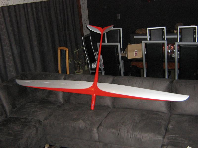

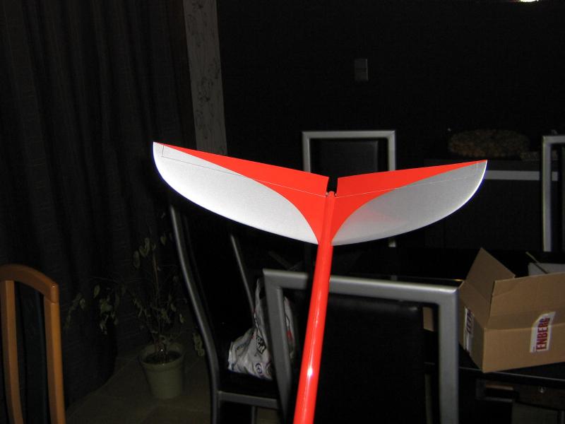

Hij is nog mooier int echt dan op de fotos.
Vooral heel groot en slank.
Nu kan ik beginnen om rustig alles in mekaar te steken

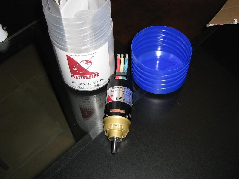

Gewoon de adviezen van Plettenberg en Rudi opvolgen, komt het allemaal goed!
GJ
Dank je Gert-Jan.

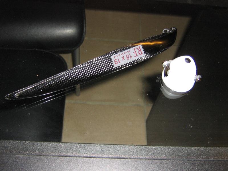

Rudi vertelde me in Karlsruhe dat hij exact dezelfde motor vliegt in zijn surprise op 5s met de 18*19 wideblade op een 7° centerverzetstuk.
Dus met mijn smalblades op 5° zou ik in principe toch nog een heel klein beetje meer marge hebben. Ik weet wel niet welke spinnerdiameter een surprise heeft.
Zowel plettenberg als RFM zeiden dat de prop veel minder afziet als de throttle op stick zou gevlogen worden.

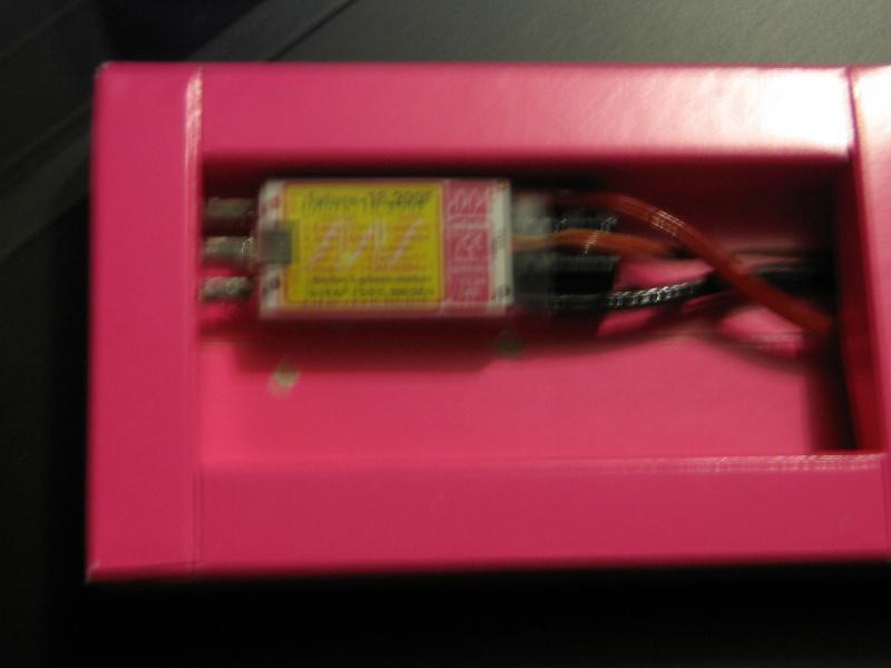

1)Ontdoe ik de Shulze futura 18-200 van zijn krimpkous of laat ik die beter
zitten om stof en vocht eruit te houden
2) Op het bouwplan staat dat de ontvangeraccu onder de regelaar moet liggen, dit lijkt me niet zo een briljant idee angezien de regelaar meestal het eerste is waar de fik ingaat?
3) Worden die superstroeve 6mm goudcontacten gebruikt of voldoen de 5mm en makkelijker handelbare goudcontacten ook?
Johan, je kan de krimpkous laten zitten maar voor een betere warmte-afgifte zou je Kaptontape (dat goudkleurige) kunnen gebruiken.
Stof is niet erg, vocht kom je meestal niet tegen in de lucht.
De plaatsing van de ontvangeraccu zou ik af laten hangen van het zwaartepunt, meestal zit hij achter de aandrijfaccu.
Met het vermogen wat jij weg wilt stoken zou ik 6mm contacten nemen.
5mm is ook niet compatible met Unilog loggers en zo, dus gewoon 6mm Plettenberg of zo gebruiken.

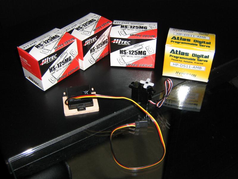

Ik heb natuurlijk weer tegenslag, alle servos heb ik netjes ingebouwd en er blijkt nu één van de servos op de flaps niet goed zijn middelpunt te behouden. ik heb nogtans enkel goede ervaringen met de 125MG van Hitec. Die servo er terug uitkrijgen zal een hele opgave worden.

Mijn setup is nu de plettenberg met rfm 18x19 smallblade op 5° verzet met een 45c 3300 4s lipo.
Het vermogen valt een beetje tegen voor shwvlucht, ik kan hem met twee seconden motor vanuit vliegende toestand vertikaal geen 200meter hoog krijgen.
Als de vernieuwde rfms uitkomen zou ik een 18x19 wideblade op 7° verzet willen monteren.
