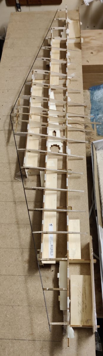

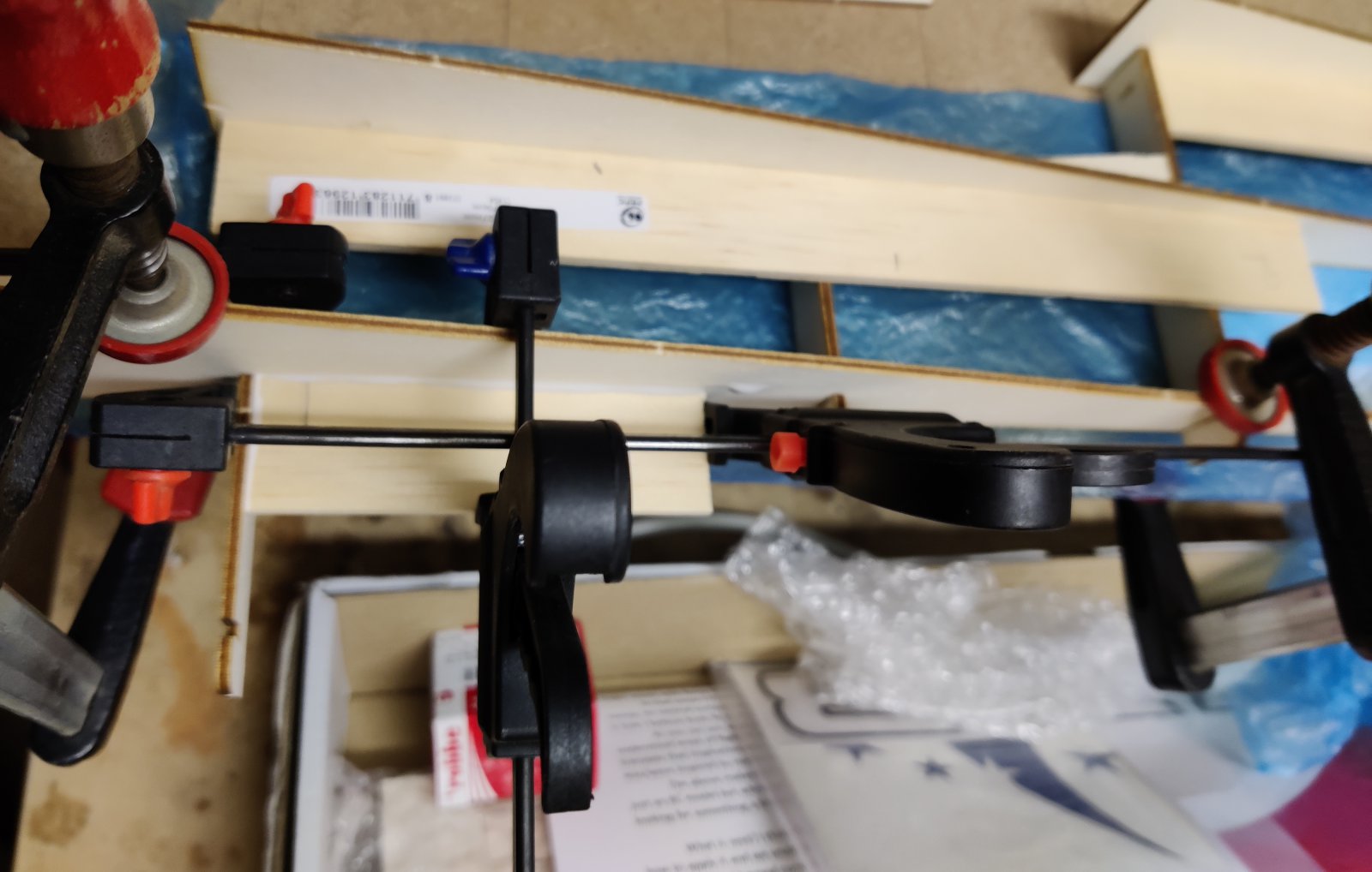

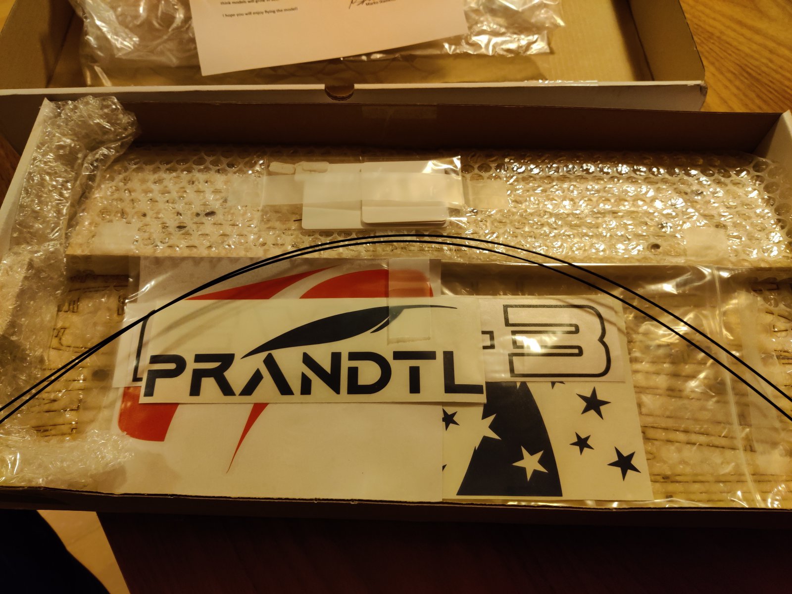

Tijdje terug in de voorverkoop besteld bij angelwingdesigns.co.uko, vorige week vanuit UK verstuurd en vandaag bezorgd: mooi verzorgd kitje, met brief van ontwerper Marko Stamenovich en de helling zit al in de lijmtangen.
  • Like
Reactions: wvr
Het is een 'plank' zonder verticale stuurvlakken. Uniek, tot dusver hadden Hortens altijd nog een flinke pijlstelling in de vleugel. Het kan dus ook zonder.
(Daar is dan wel 18 graden :eek: tipverdraaiing voor nodig)

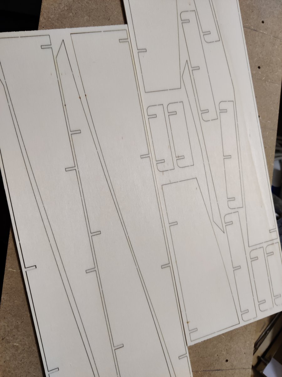

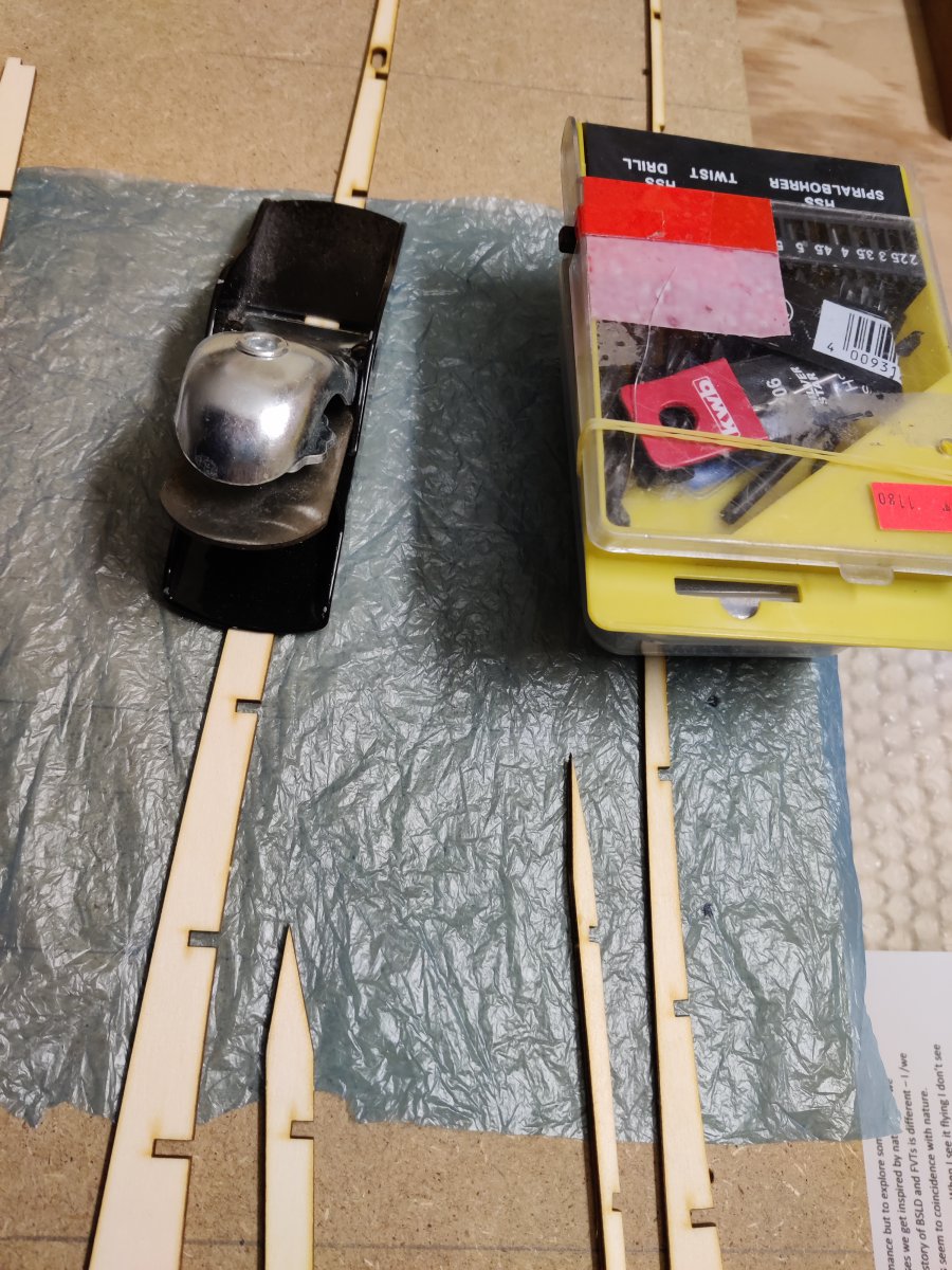

Twee loggers aan een kant verlengd. De onderdelen zijn mooi gelaserd, zijn makkelijk uit de ramen te snijden.

Flightcontroller om als stabilizer te gebruiken is ook binnen gekomen. Constructeur Andy meldt dat ie zonder ook prima vliegt, maar met een stuk rustiger, wat voor wennen aan toestel wel handig is. Ben benieuwd, gaat m'n eerste ervaringen ermee opdoen.

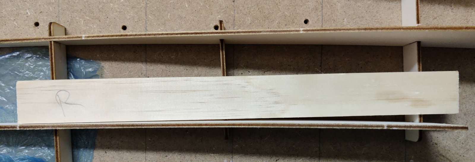

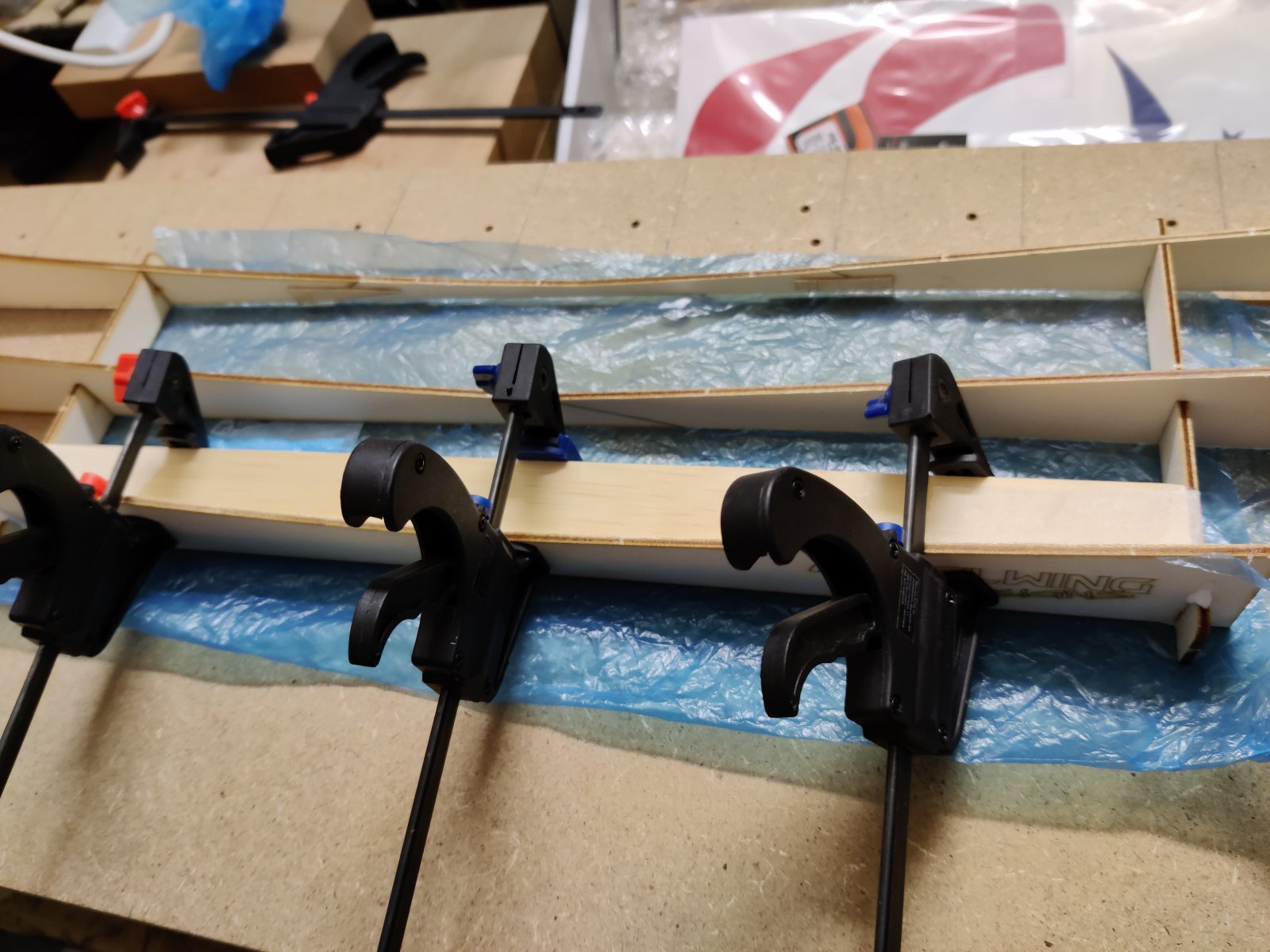

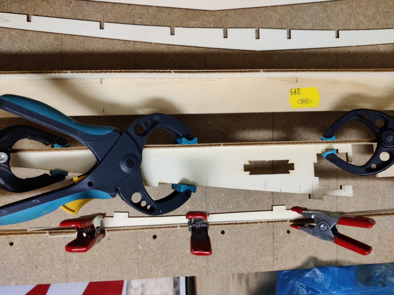

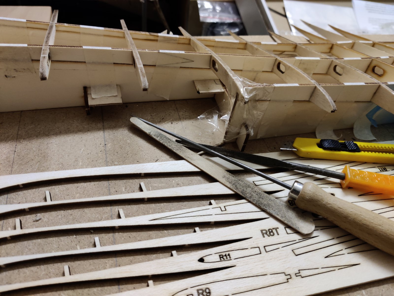

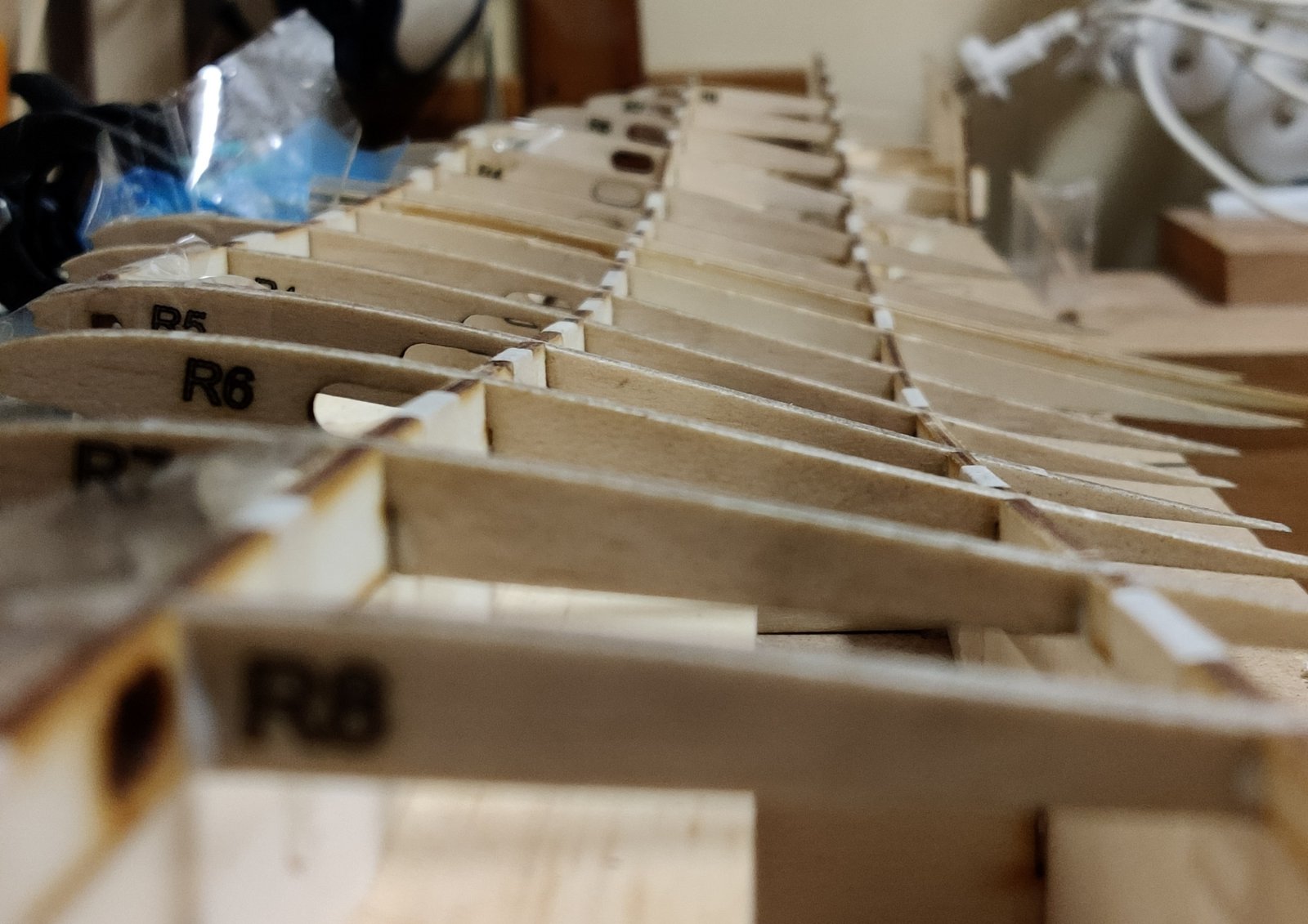

Nog 2 ribbetjes geplaatst, voordat ik in afwijking van de handleiding de carbon-LE plaats. Als die vastzit, dan kan die de laatste twee tip-ribbetjes uitlijnen en ondersteunen.
