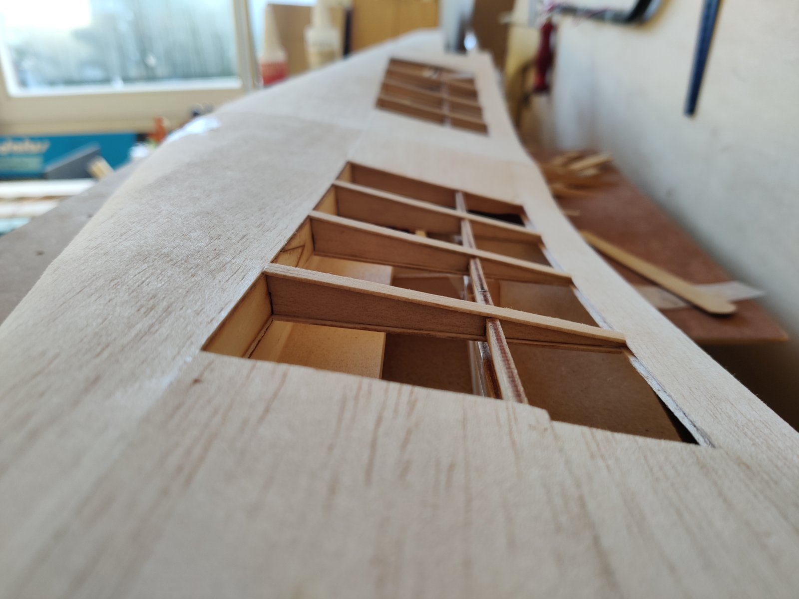

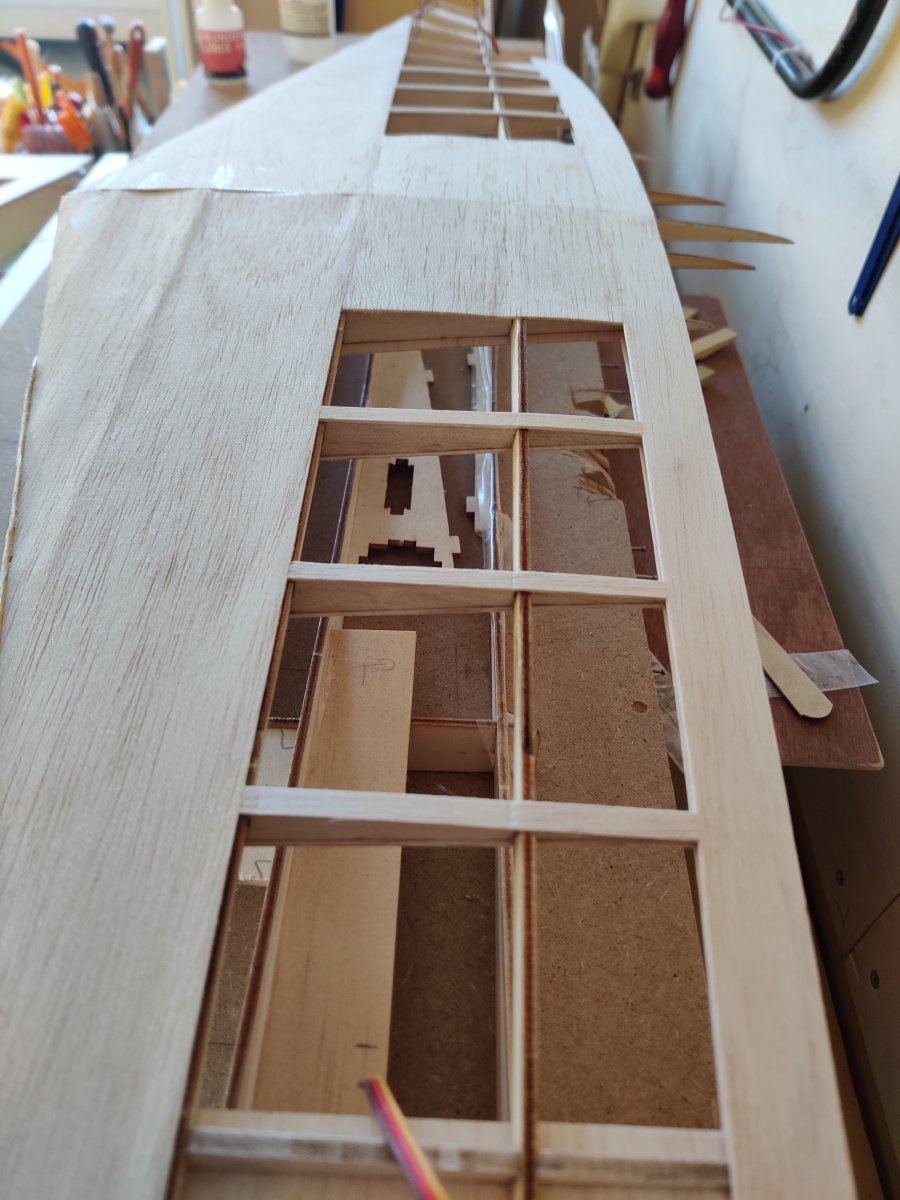

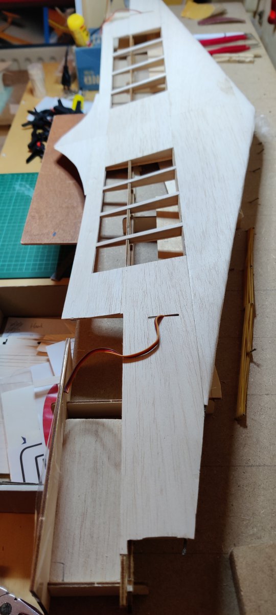

De Prandtl-plank weer ter hand genomen en verder gegaan. Eerst met wat schade herstellen, dan capstrips en middendeel onderkant plaatsen.

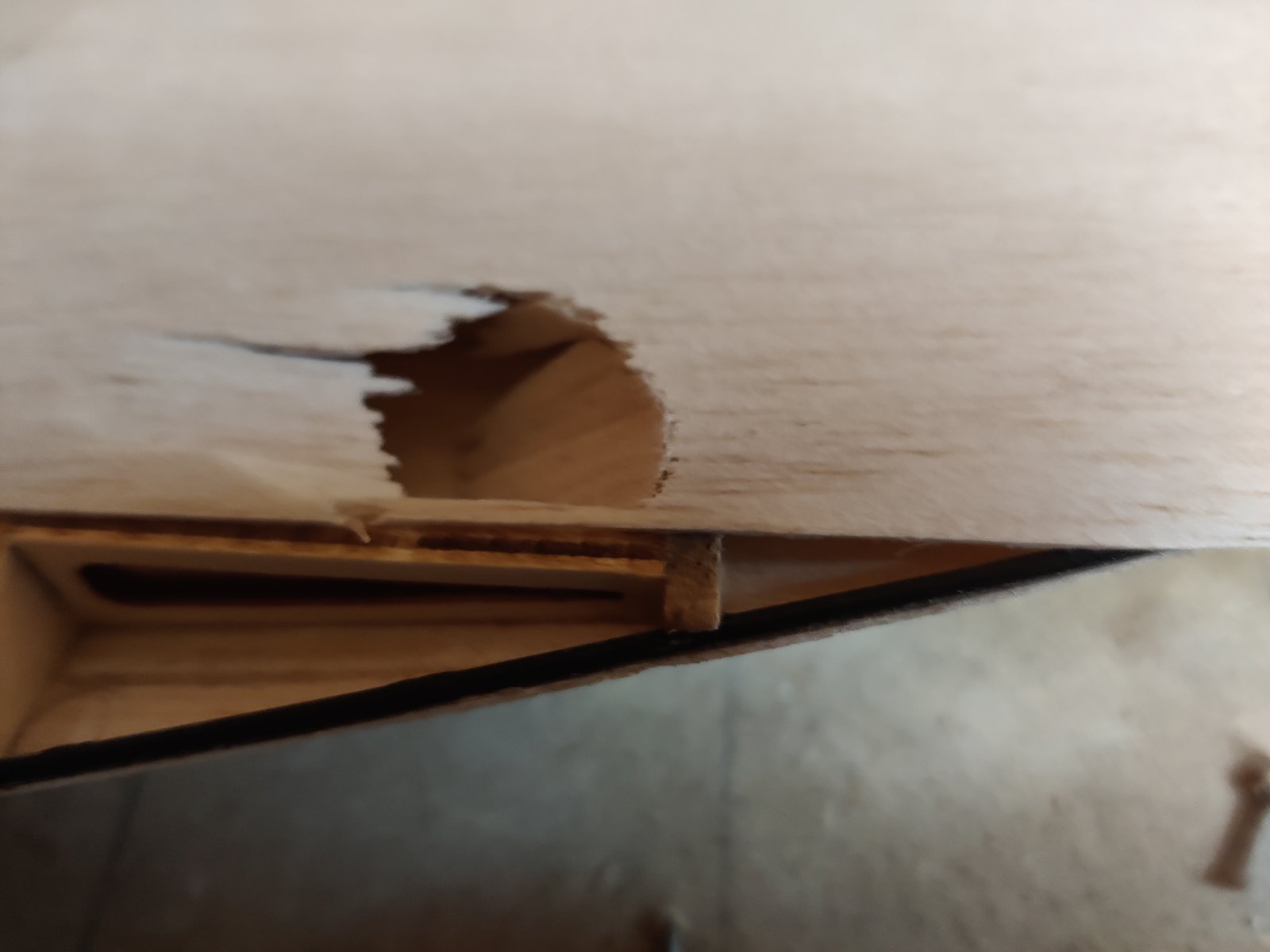

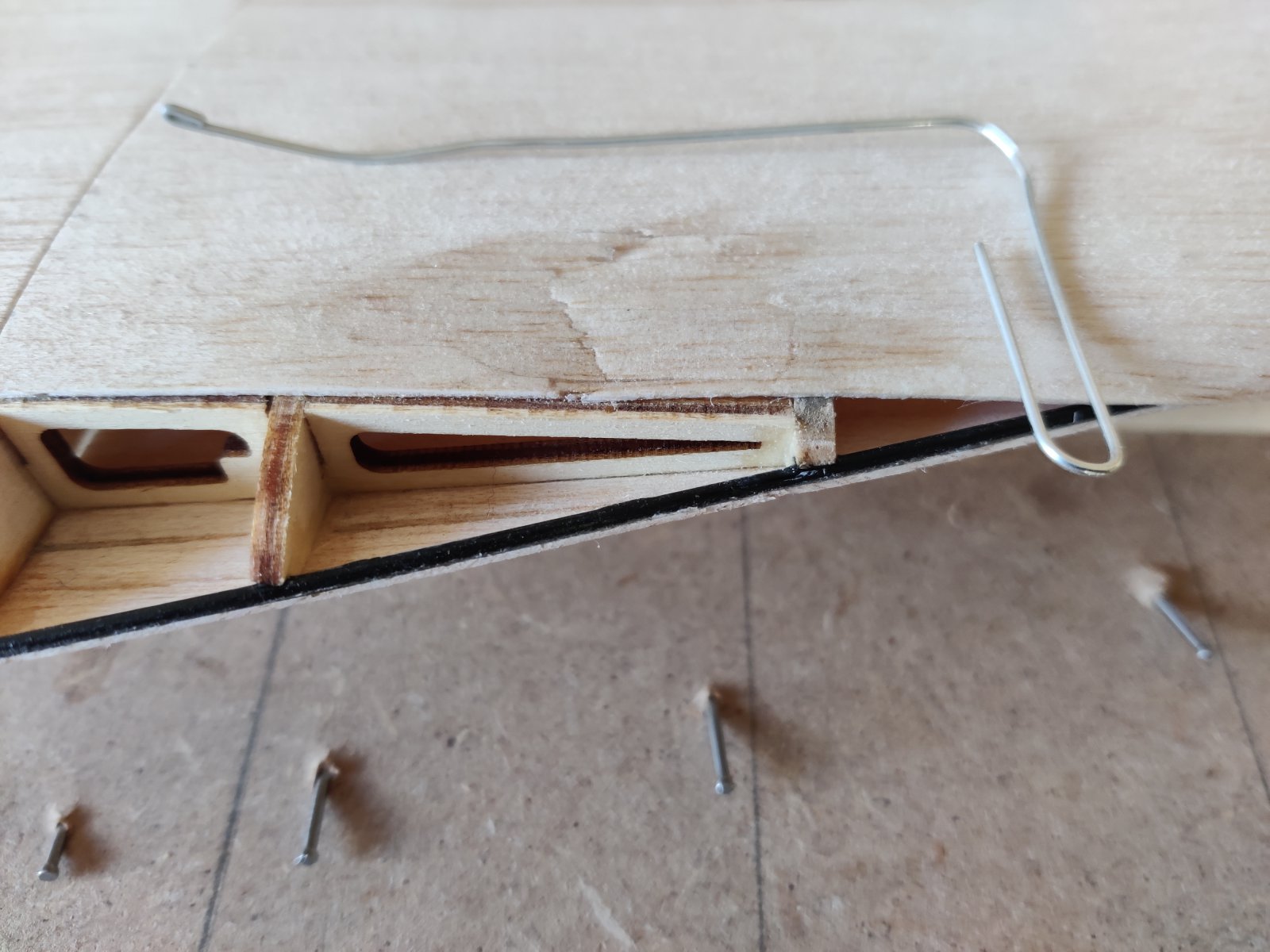

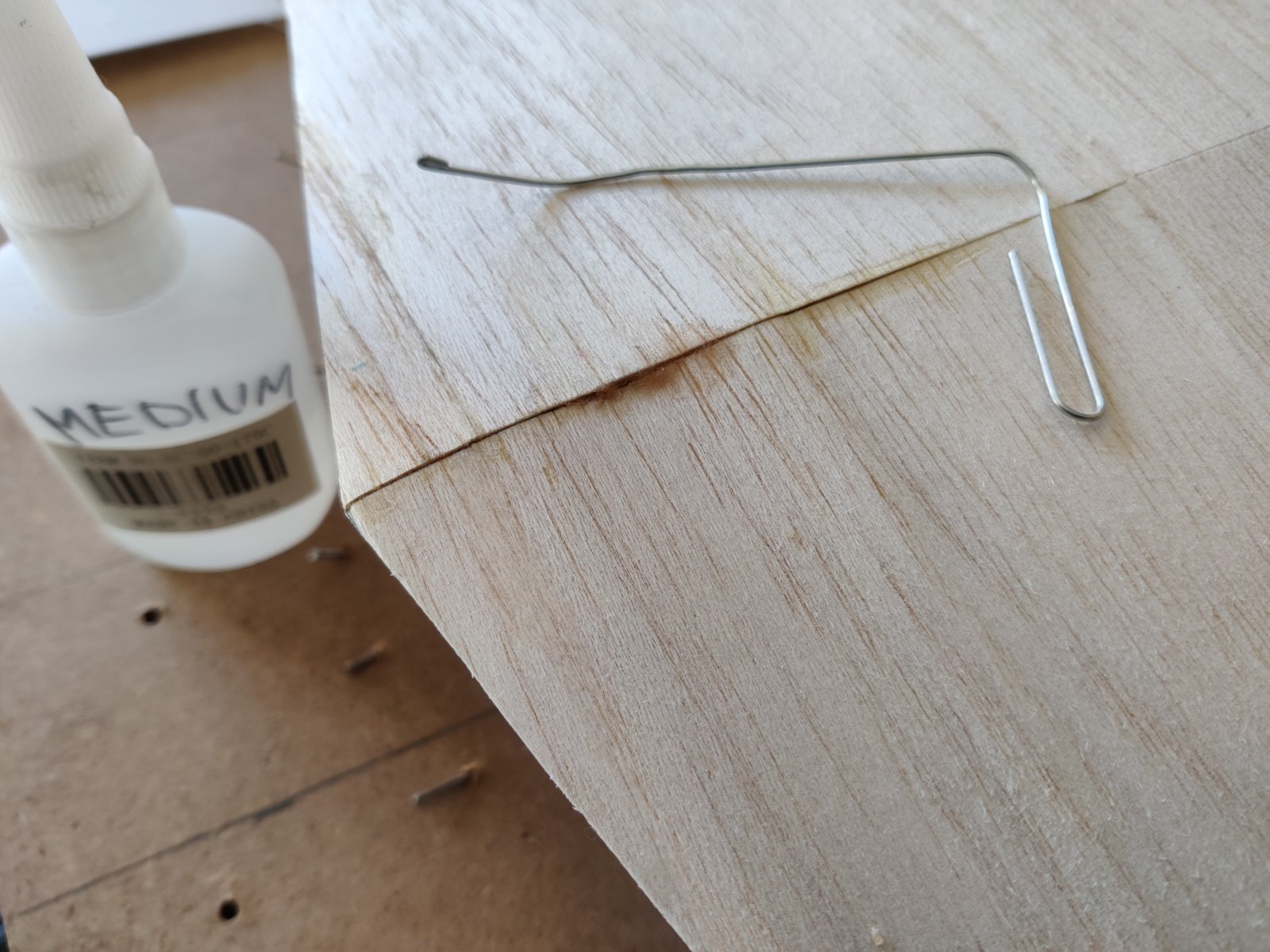

De beide indekkingen aan de onderkant sluiten niet mooi aan, en een kant golft flink. Op die plek zitten geen ribben of stringers, en bij oppakken om m om te draaien meteen kleine breukjes. Ook gefixt. Ik verwacht naar een van de golven eruit te kunnen krijgen, door van binnenuit met de verbogen paperclip te duwen. De andere golf zit al vastgelijmd. Wel jammer; dat wordt een vullen en schiren uitdaging, want balsa is maar 0.8 mm dik.
Het stroken van de indekkings-golf met balsa-stof en mefium CA is niet gelukt
Herkansing met plamuur en schuur.

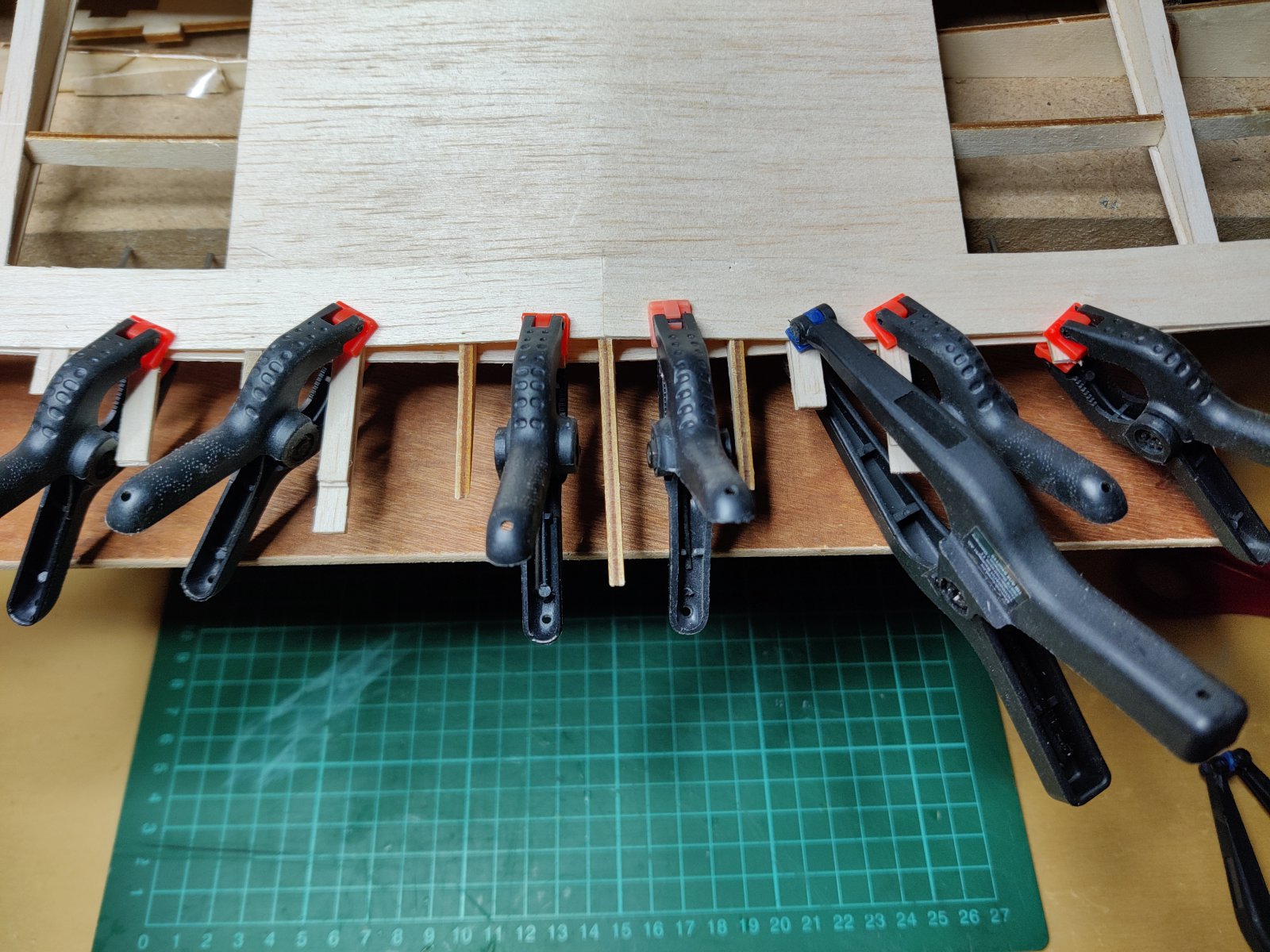

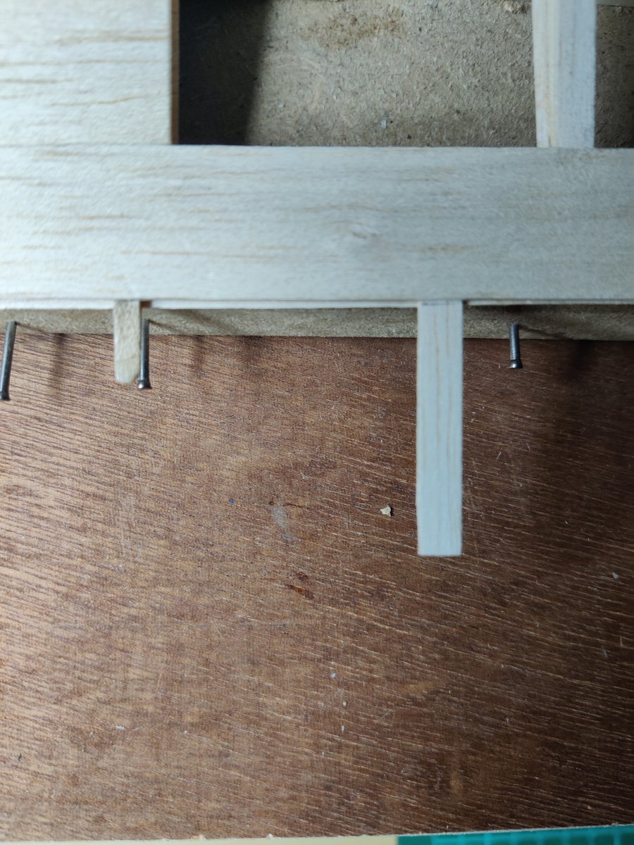

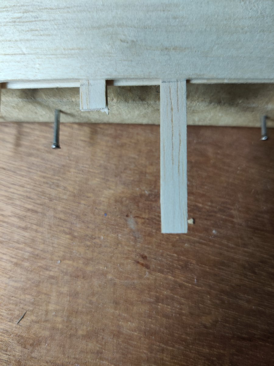

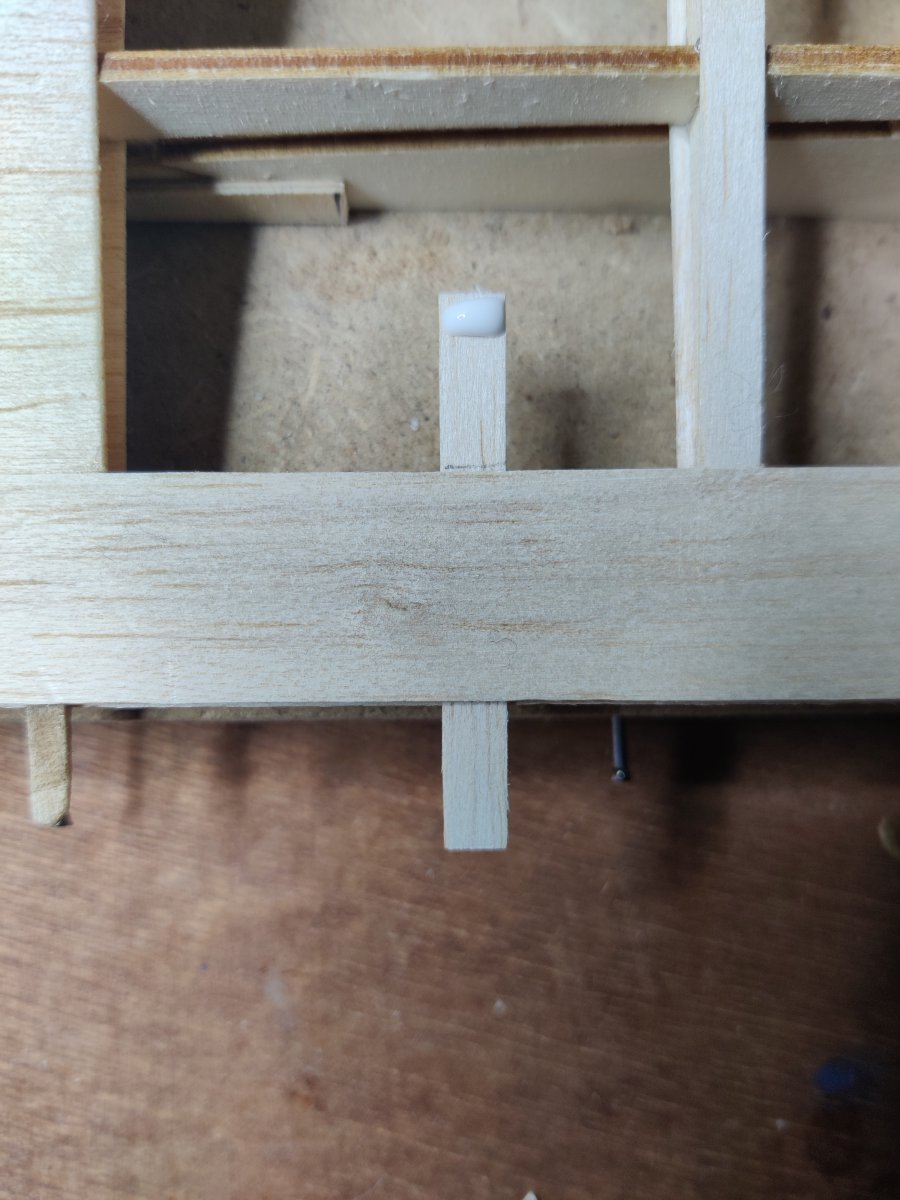

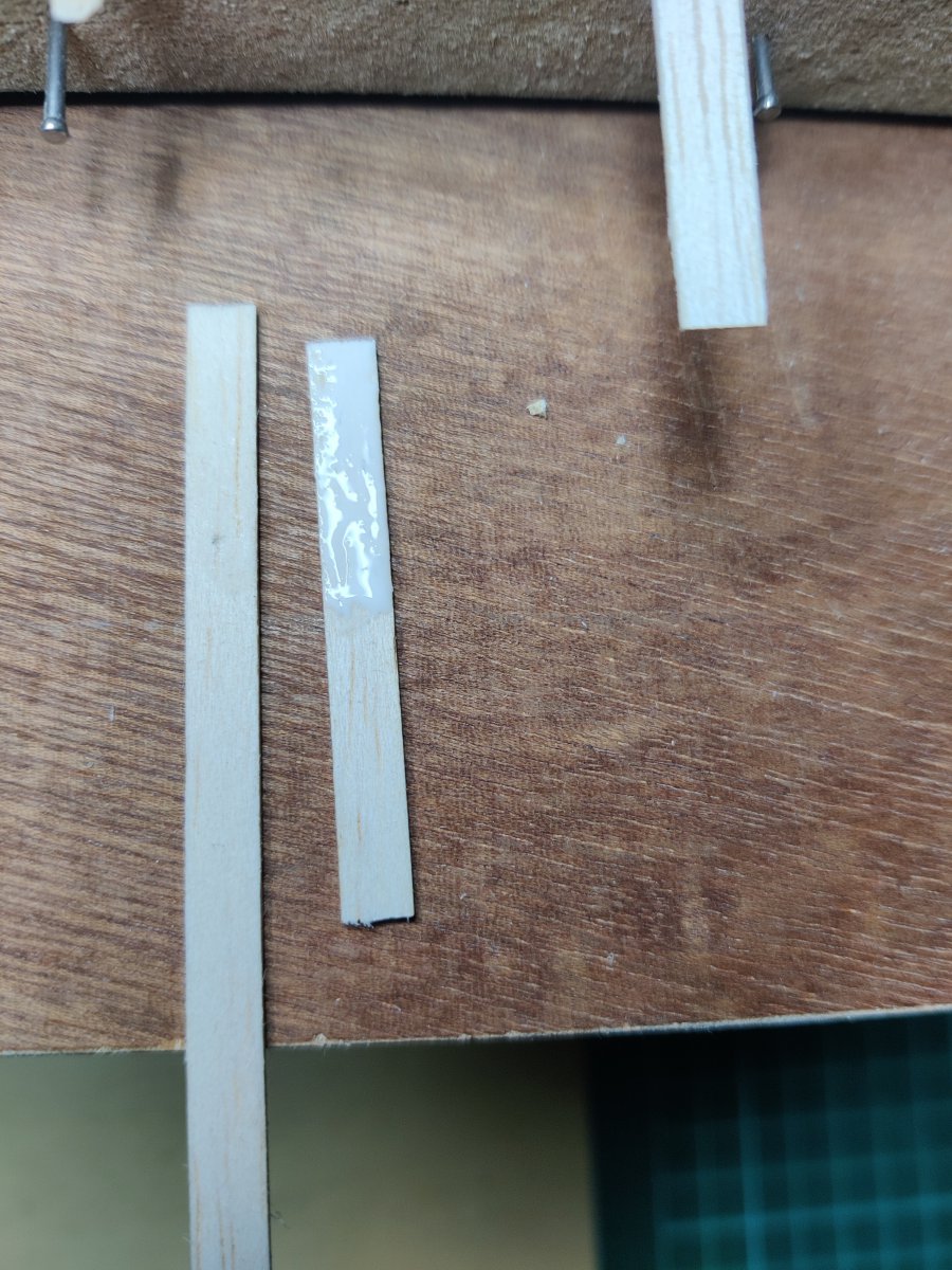

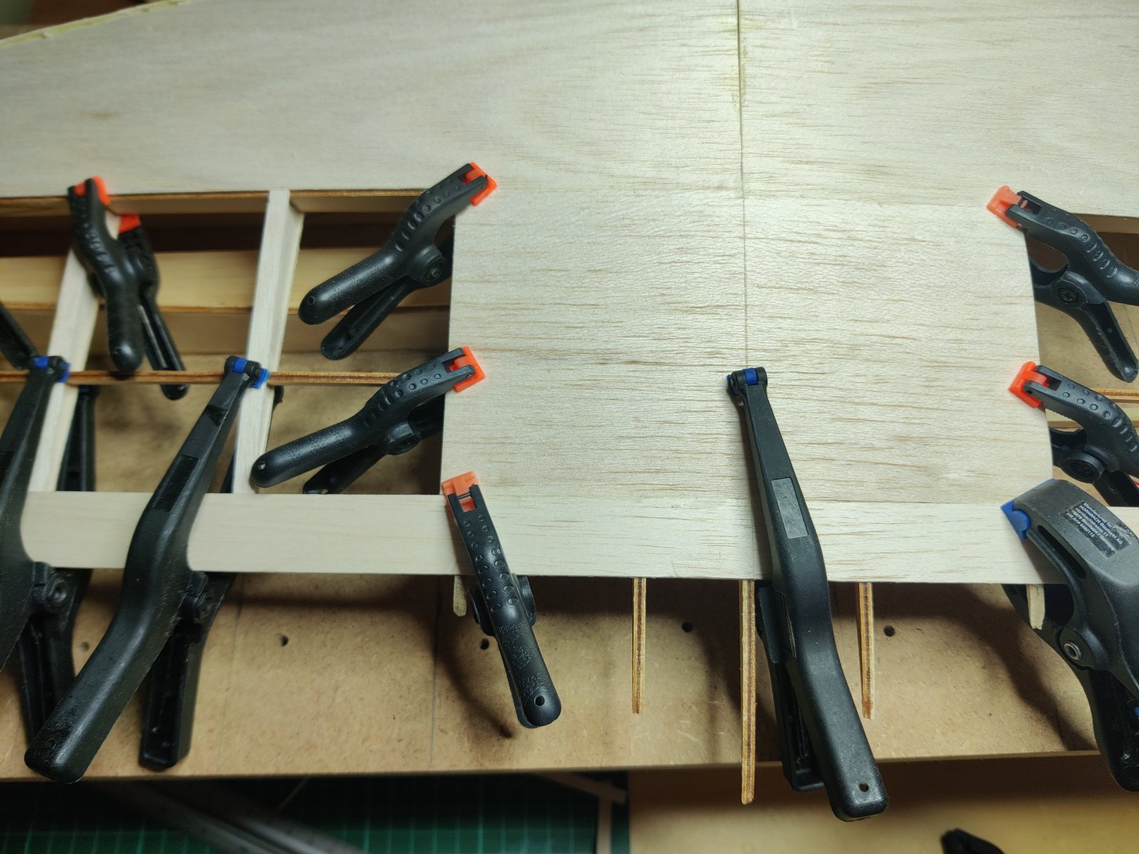

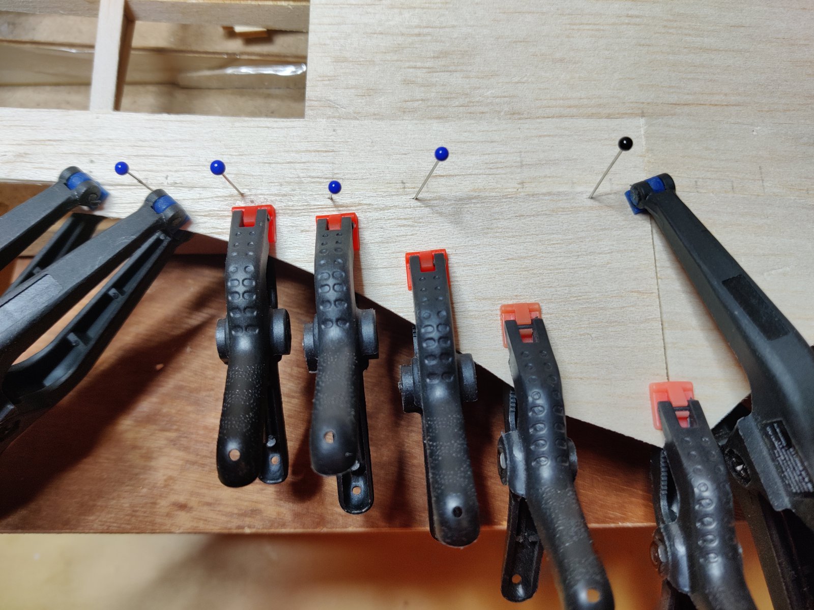

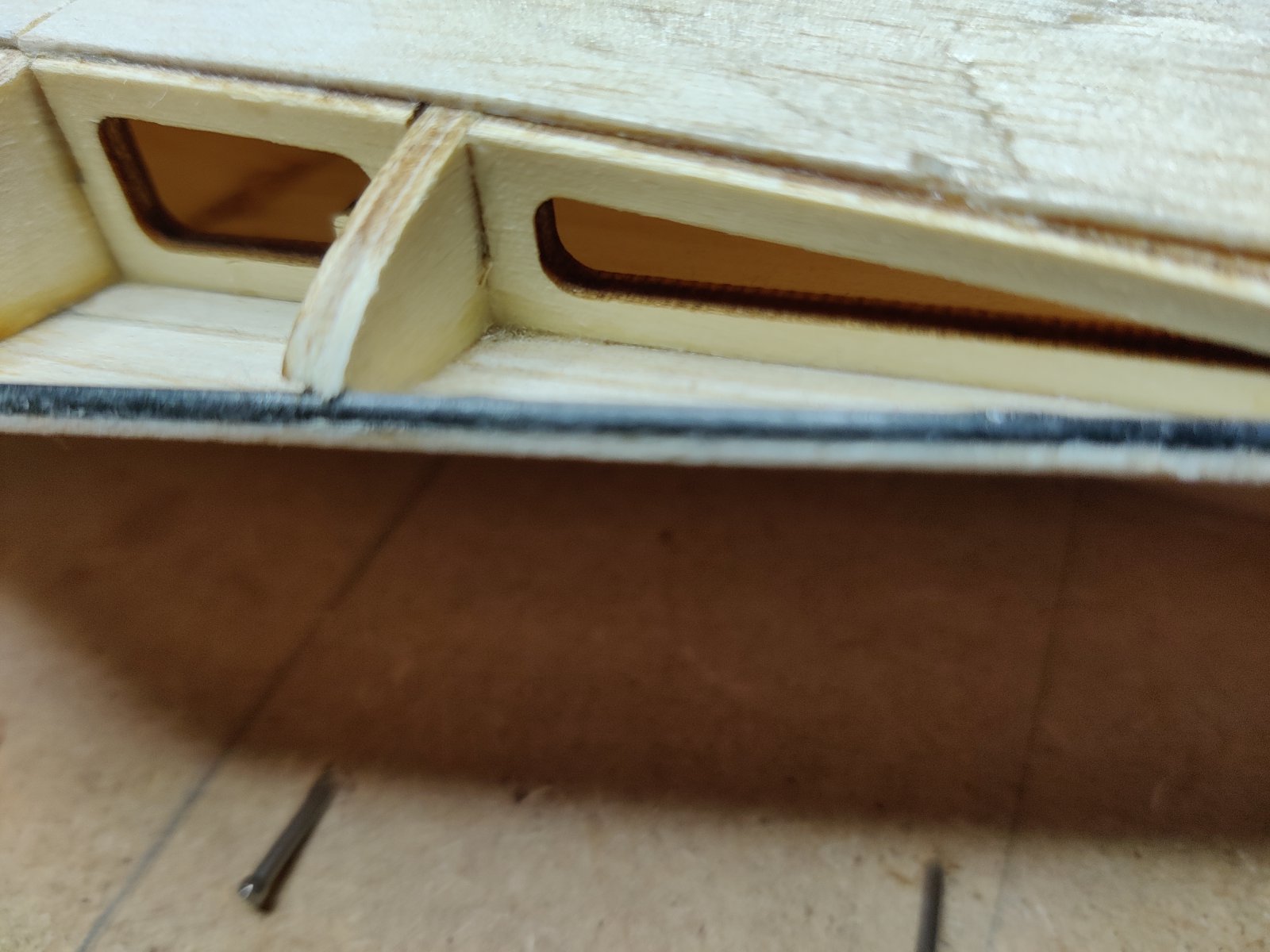

Voor het puntige uiteinde van het midden - de beschrijving noemt het "the Horten tail" - moeten steuntjes (tabs) nodig aan de binnenkanten van de boven- en onderindekkingen.

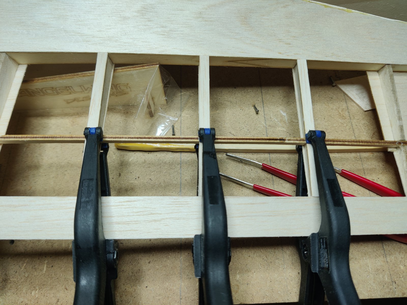

Waar die heel dicht bij elkaar zitten, klemmen ze een enkel balsastripje prima vast.
Meer naar het midden is er wat meer ruimte, maar zitten ze toch zo dicht op elkaar dat ik er geen lijmklemmetje tussen krijg.

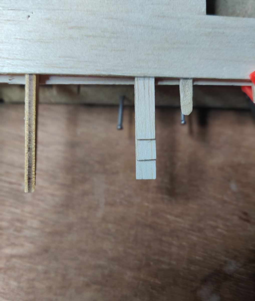

Daarom die steuntjes maar uit opgedikt balsa gemaakt.

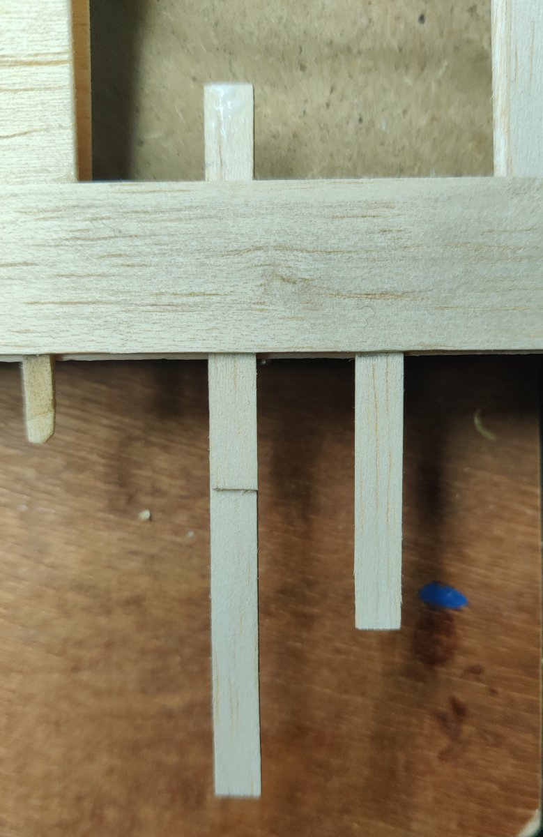

Omdat het gedubbelde stripje nadat ik m op positie had getrokken, zo ver uitstak dat het in de weg zat om de rest te plaatsen, heb ik m meteen kort afgeknipt.
De volgende steuntjes bestaan uit 3 en 4 lagen 0,8 mm balsa.
Aan weerszijden van de middenrib passen wel lijmklemmetjes, dus de steuntjes bestaan daar uit een enkele laag 0,8mm balsa.

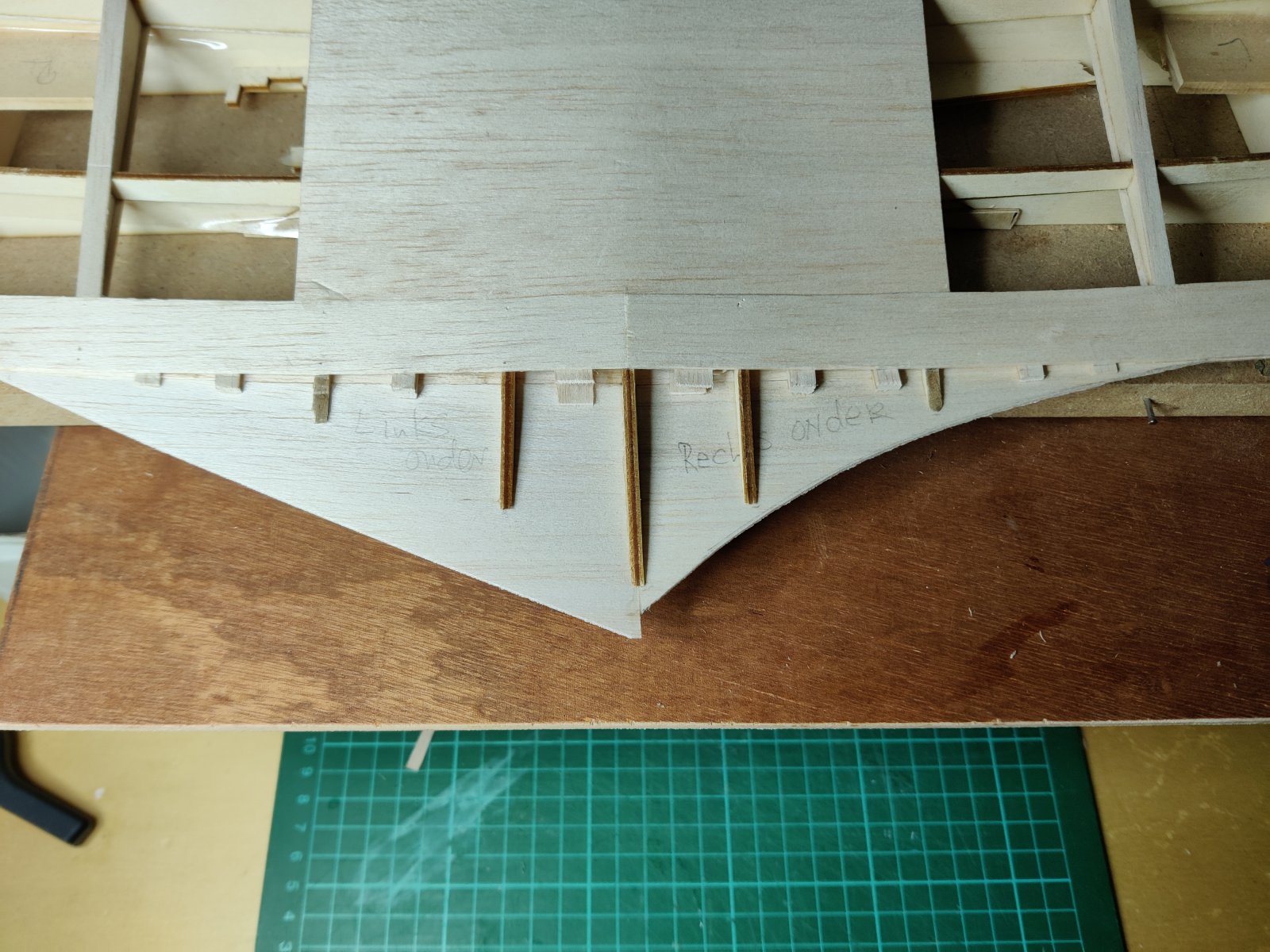

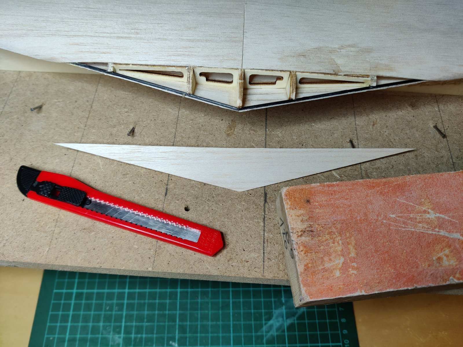

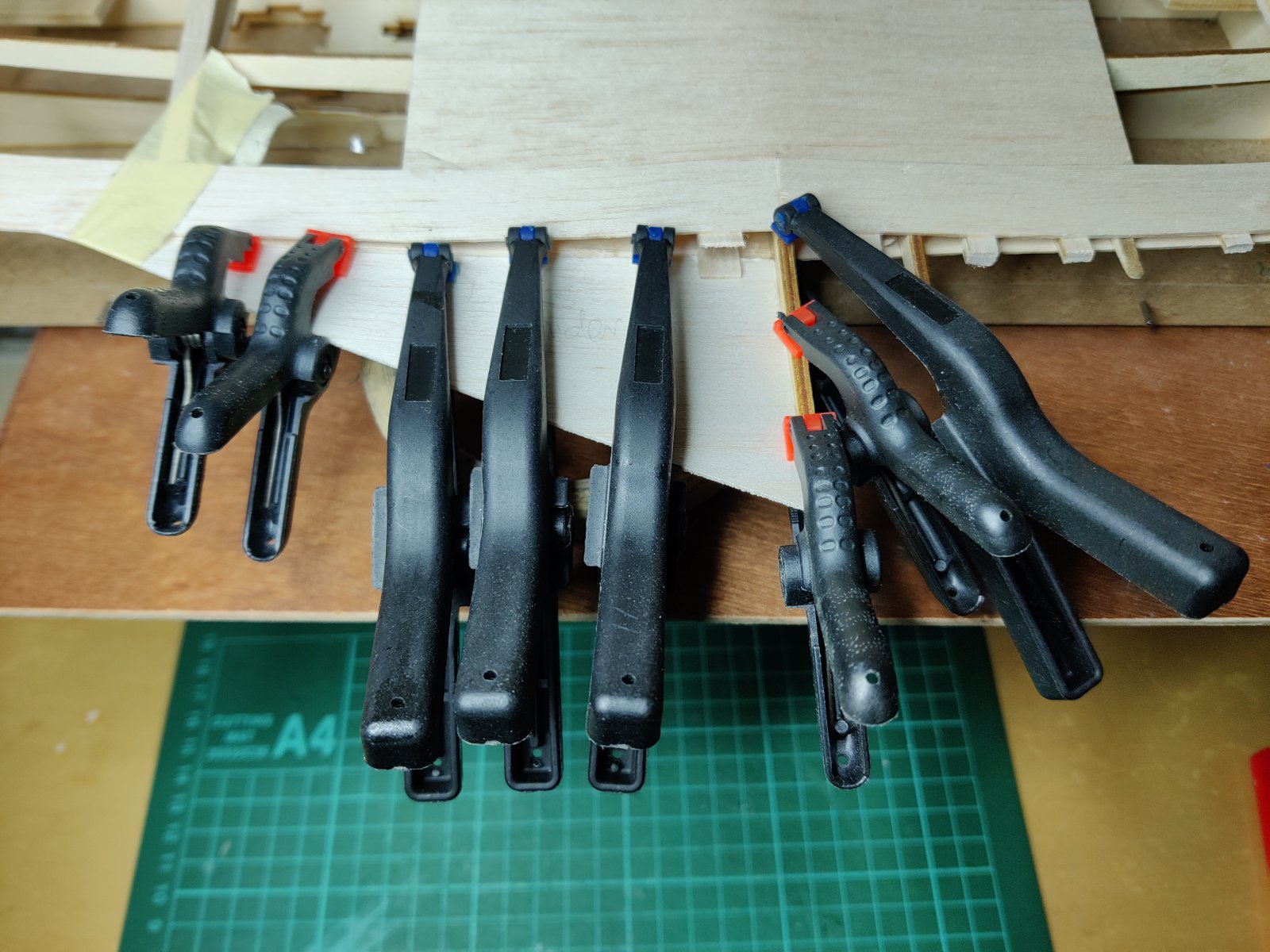

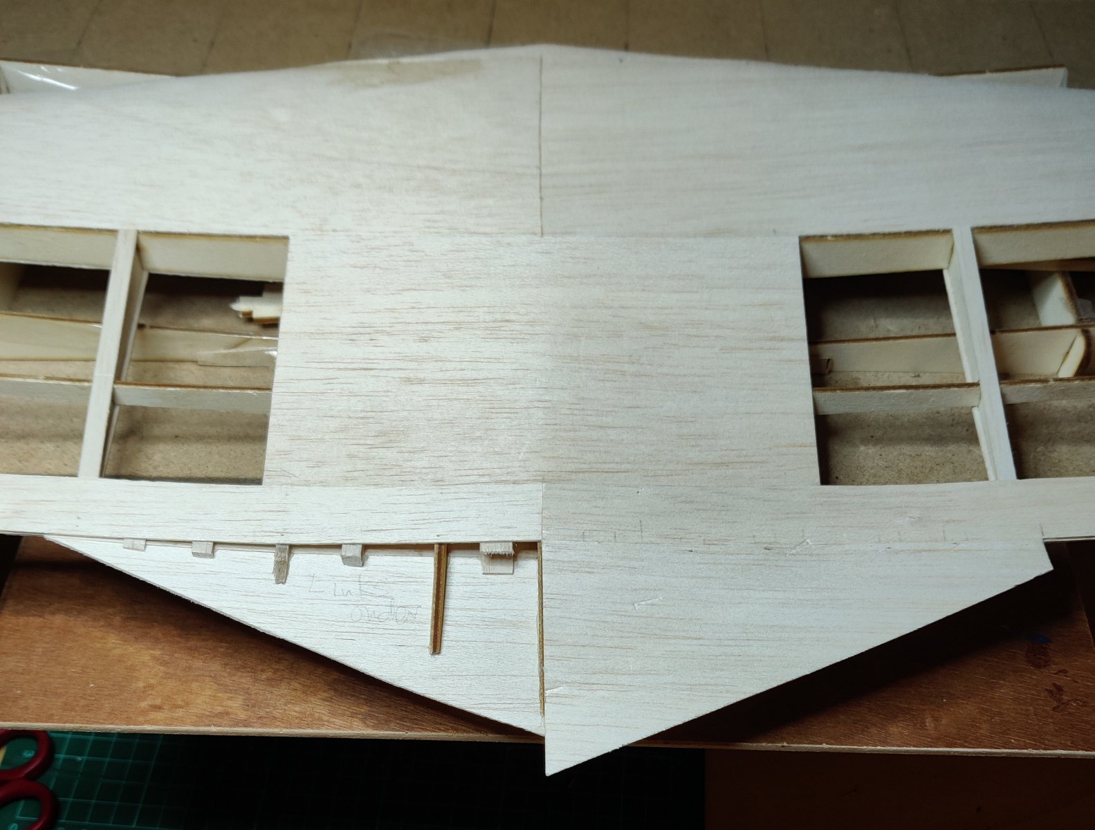

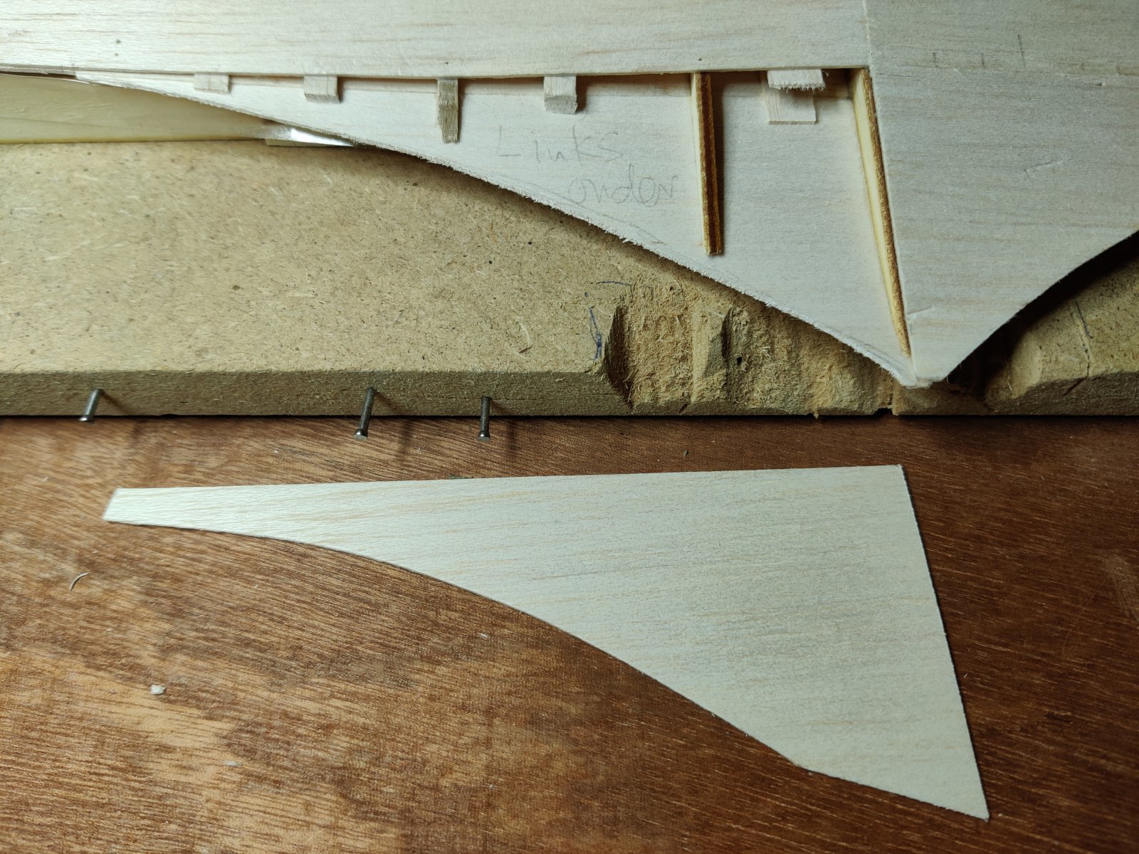

De Horten-tail in delen aangebracht, als eerste aan de onderkant.

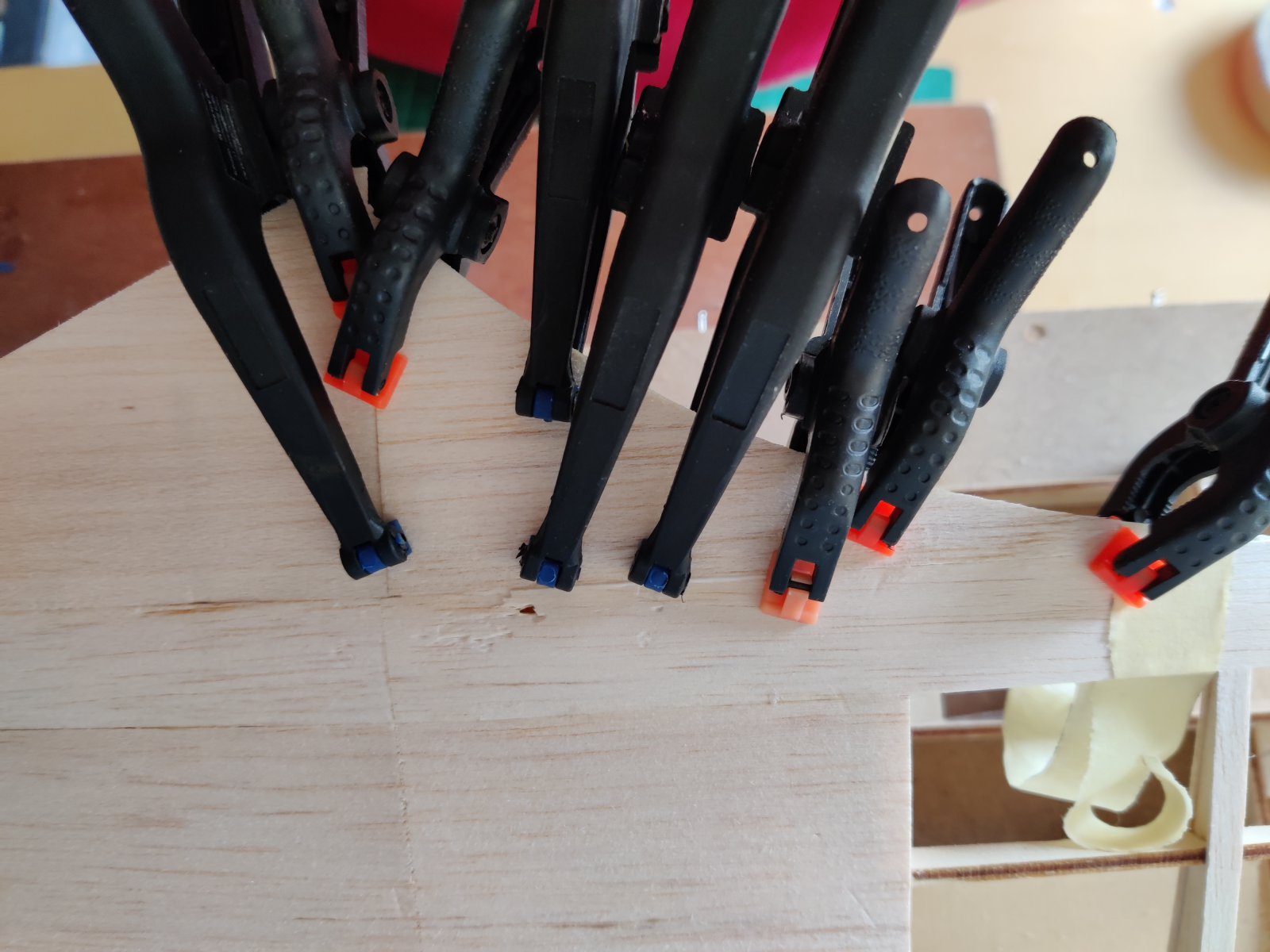

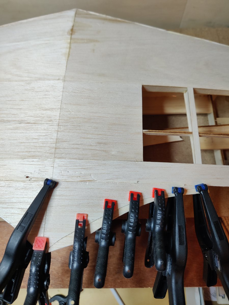

Het deel rechtsonder heb ik met beetje overmaat de ronde vorm gegeven. Bij proefpassen bleek namelijk dat het deel linksonder nét een andere passing heeft. Dat deel en dat aan de bovenkant heb ik daarom met ruime overmaat ingelijmd. De zijden die tegen de bestaande indekking aanliggen heb ik eerst precies pas gemaakt. D'r is maar weinig recht en haaks aan dit toestel
Ik had bedacht om eerst het deel linksonder in te lijmen, dat met overmaat in vorm te brengen mbv het rechterdeel als sjabloon, en dan het rechterdeel zelf in te lijmen. Daaraan niet meer gedacht na de droogtijd van het linkerdeel, maar meteen het sjabloon-deel heb ingelijmd. Na drogen daarvan, meteen ook het rechterdeel bovenkant, dat nog grote overmaat had, ingelijmd.
De eerder vergeten aftekening is toch geen probleem: de ribben van het deel linksonder zijn nog zichtbaar, en die gebruik ik om dat deel ook z'n ronde vorm te geven.
Dan heb ik uiteindelijk aan de onderkant twee sjablonen om de bovendelen in vorm te brengen. Symmetrisch maken van de hele staart kan dan afsluitend.

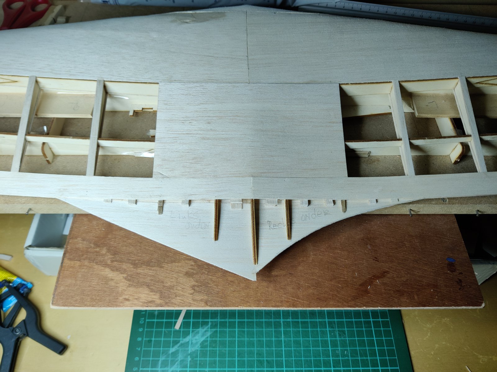

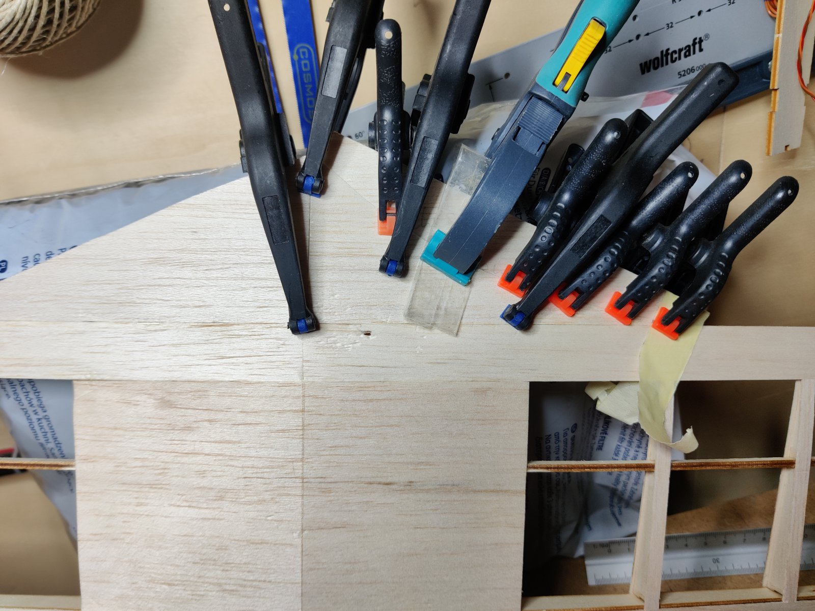

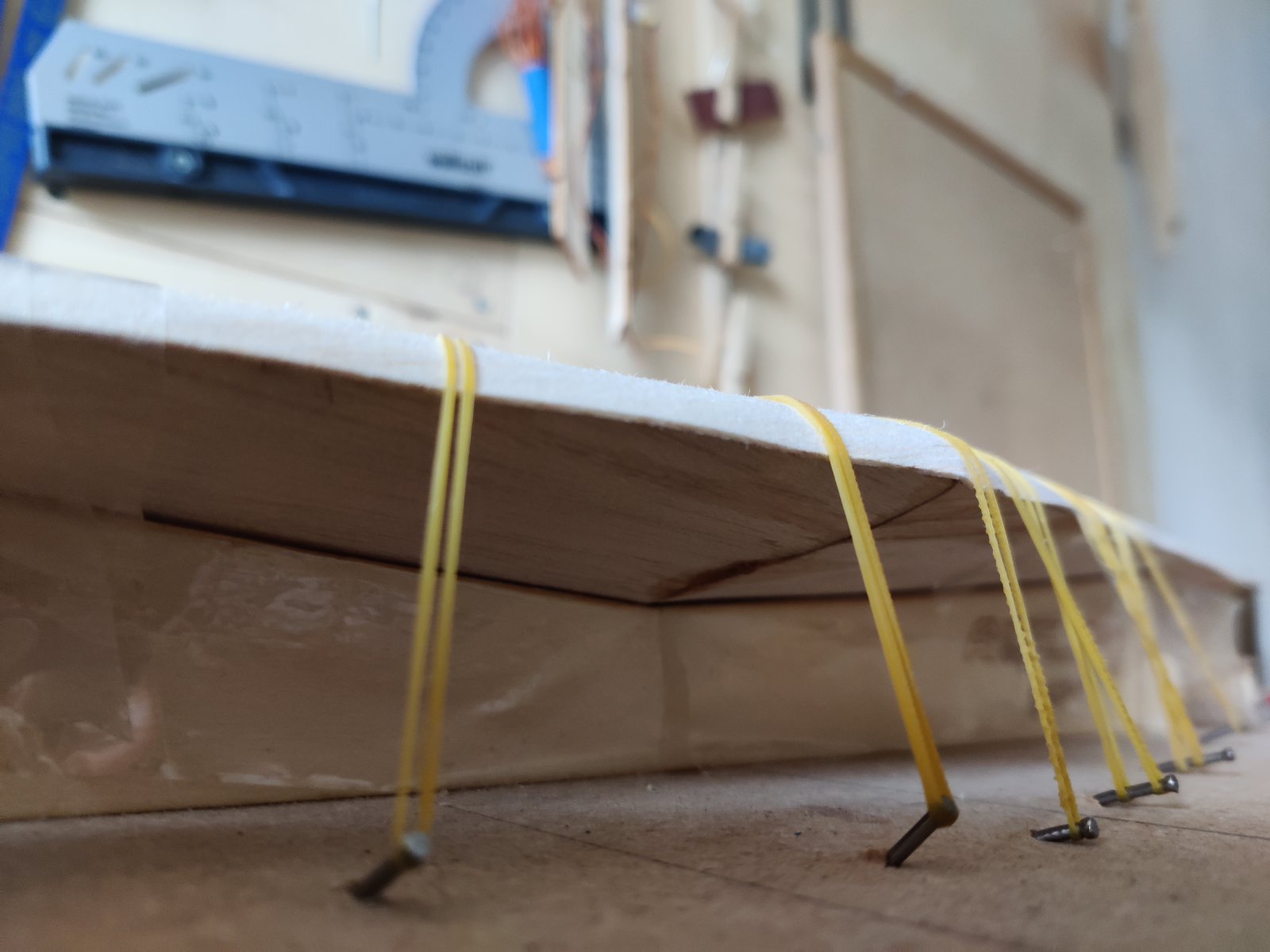

Daarna de rechter bovenkant ingedekt.
Rechterdeel vanaf boven gezien. Spelden houden de indekking tegen de balsa tongen aan.
