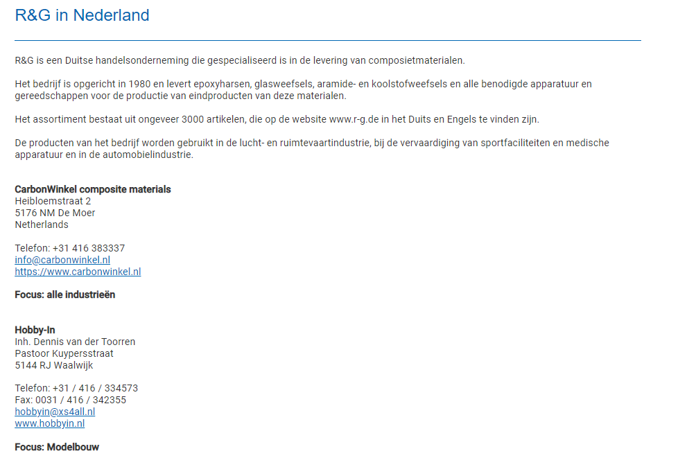

Kennelijk ook vertegenwoordigd in NL?
Nou.. vertegenwoordigd, ze mogen het daar inkopen.
Je betaald dus de prijs van R&G plus een opslag van een paar procent.
Dennis heeft wel wat R&G staan maar dat staat er denk ik al maanden tot een jaar.
