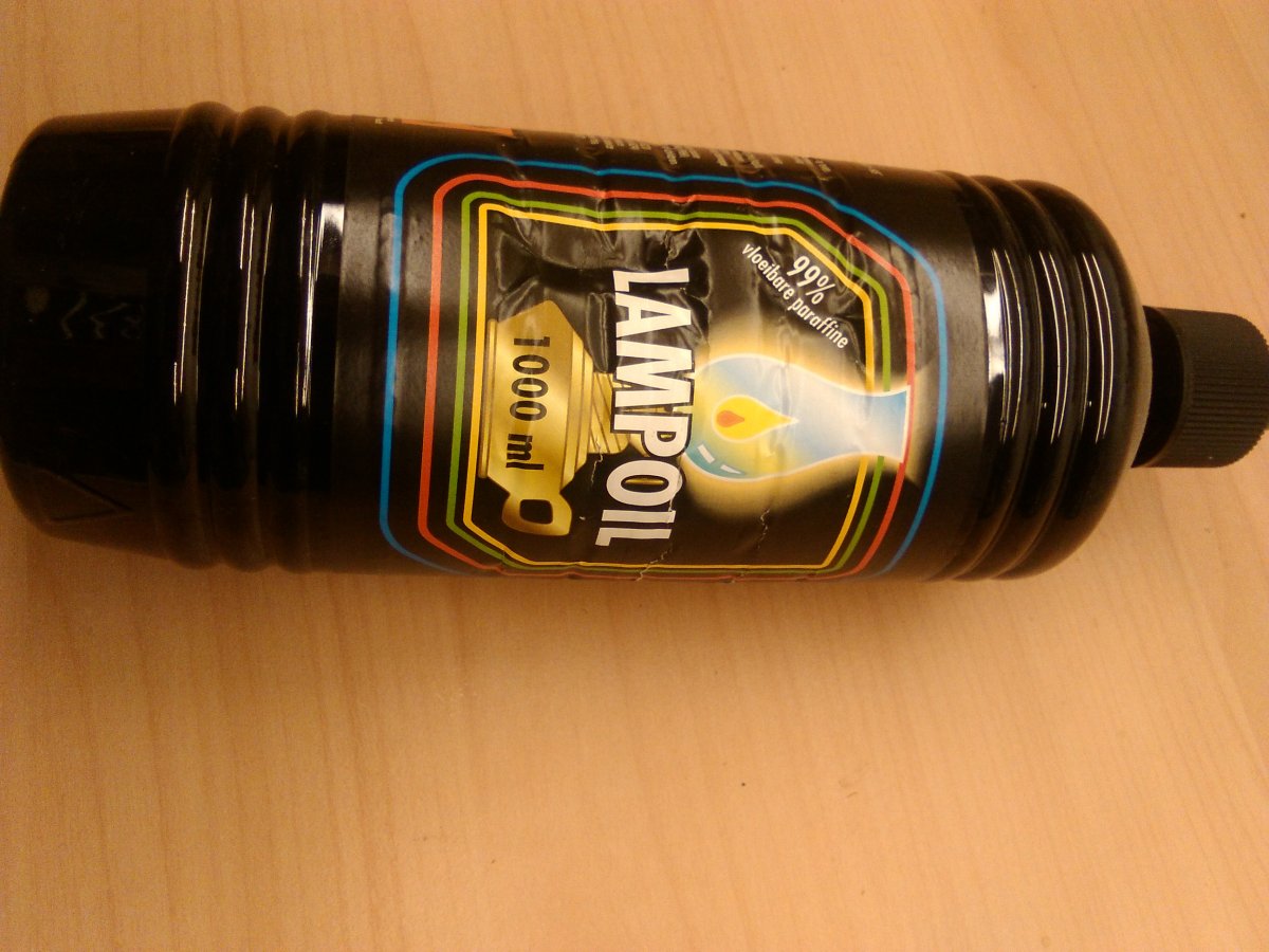

Volgens de info van Davis gebruikt hij kerosine. Ik lees op het forum en weet uit het verleden dat er petroleum gebruikt wordt.
Ik ben geen chemicus maar ik heb wel van beide vloeistoffen gehoord dus maar even op internet zoeken.
Nu blijkt dat petroleum en kerosine niet zo heel ver van elkaar liggen. Van wat ik gevonden heb is kerosine min of meer zuivere petroleum.
Ik vind ik dat er blijkbaar verschil in petroleum zit want je hebt ook zuivere petroleum. Is dat dan gelijk aan Kerosine of is dat nog weer zuiverder?
Wat dan ook naar voren komt op internet is Zibro brandstof. Ik kom vervolgen ook weer tegen dat lampen olie van de Action hetzelfde is als Zibro.
Wat zijn jullie ervaringen?
Wat kan ik wel gebruiken en wat absoluut niet?

in de action in België verkopen ze de lampenolie niet meer. IMG_20160207_172917.jpg Ik had 24 flessen gekocht en de laatste is net op. Ik gebruik de standaard petroleum en ik heb een bus van 5l kerosine mogen tanken op ons lokaal vliegveld. Eigenlijk is elke kachelbrandstof bruikbaar voor een standaard diesel, maar ontgeurde petroleum is minder geschikt.

Bedankt Jo,
Ik vond alleen deze lampolie bij de Action maar die is dus niet zo geschikt als ik het goed begrijp.
In Amsterdam kan ik ook kerosine kopen dus dat is ook een optie. Kost 14 Euro voor 5 liter.

Hallo Jan, ik denk niet da die lampenolie geschikt is. Als er 99% parrafin op staat kan je hem gebruiken.
Kero is heel goed, dat is 100% parrafin.
Jo
Ik vermoedde dat al gezien je vorige antwoord. Ik heb het dan ook laten staan. Alleen even een foto gemaakt:).
