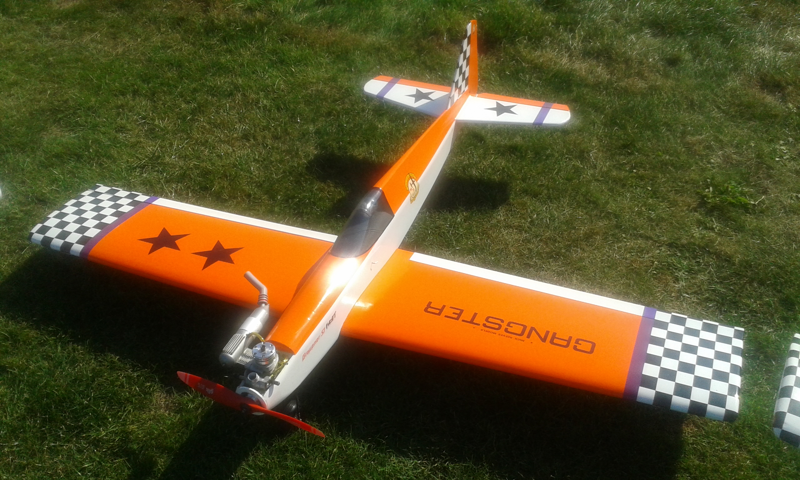

    Het vliegt!
    Eindelijk klaar.
    Vandaag de motor eerst laten inlopen op methanol met wonderolie. Prop 11x7. Alle leden op de club bijna weg gerookt!
    Vervolgens omgebouwd naar diesel. Prop naar 12x6.
    Wat zoeken met starten maar ging toch vrij makkelijk.
    Ook even zoeken naar de beste stand volgas. Loopt ook echt heel netjes en langzaam stationair.
    Lekker vette bagger op het toestel!
    Vliegen gaat super. Echt lekker gemoedelijk wat echt bij een toestel als dit hoort.
    Vermogen is prima. Niet kaars recht omhoog (weegt 3 kilo) maar lekker.
    Motor loopt prima alleen bij aanduiken lijkt deze te rijk te gaan lopen.
    Nog wat proberen met afstellen.
    Jan

    Was jij dat?
    Ik zag vanmiddag aan de zuidwestelijke horizon iets heen en weer flitsen en korte tijd later rook het zo merkwaardig... :rolleyes: ;)

    Yep, dat was ik. Ze moesten bijna de A27 sluiten ivm de rook.:)
    Ik weet inderdaad niet of het daadwerkelijk te rijk is. Het toerental loopt op dus de ontsteking kan inderdaad ook te laat zijn.
    Ga nog het een en ander proberen.
    Dank je!
    Ik vind hem ook heerlijk vliegen.
    Bijzonder ook hoe mooi de motor stationair loopt.
