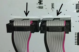

Op je foto zie ik trouwens geen nokjes aan de connectors voor het LCD, wat zou betekenen dat die er wél op 2 manieren inkunnen? Of zelfs verkeerdom zitten?
De kabels zitten goed in de connector met het nokje omhoog, dat is alleen niet te zien op de foto.
