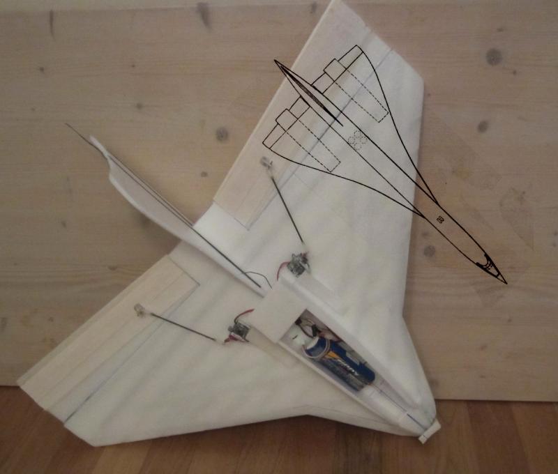

Aanvankelijk wilde ik een Concorde bouwen, maar uiteindelijk ben ik gewoon begonnen met één 6mm depron-plaat, een lineaal en een scherp Stanley-mes.
Afmetingen: 70cm breed en 45cm lang (zonder staart).
Over de breedte is een 5mm carbon-buis geplaatst en zoals op het plaatje zichtbaar, is bij verlijming van onder- en bovenplaat flink wat carbon-roving geplaatst. Het profiel is volledig symmetrisch en simpelweg afgeschuind 1cm van de kant.

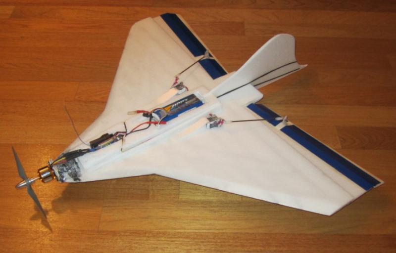

Setup
Aanvankelijk een 1400kV 29gr Outrunner op 3s. Echter, de O-ringen waren op, dus toch maar een 1400kV 49gr outrunner die ik nog had liggen, 18A ESC, 7x4 APC E-prop op 3s 1800mAh.
Vliegprestaties
CG bleek goed gegokt, dus weinig trimmen. Prop-keuze is niet echt ideaal, mag iets kleiner en pittiger voor dit model (6x5 bijvoorbeeld). Vliegt waanzinnig goed en strak en kan zowel langzaam als snel gevlogen worden.
