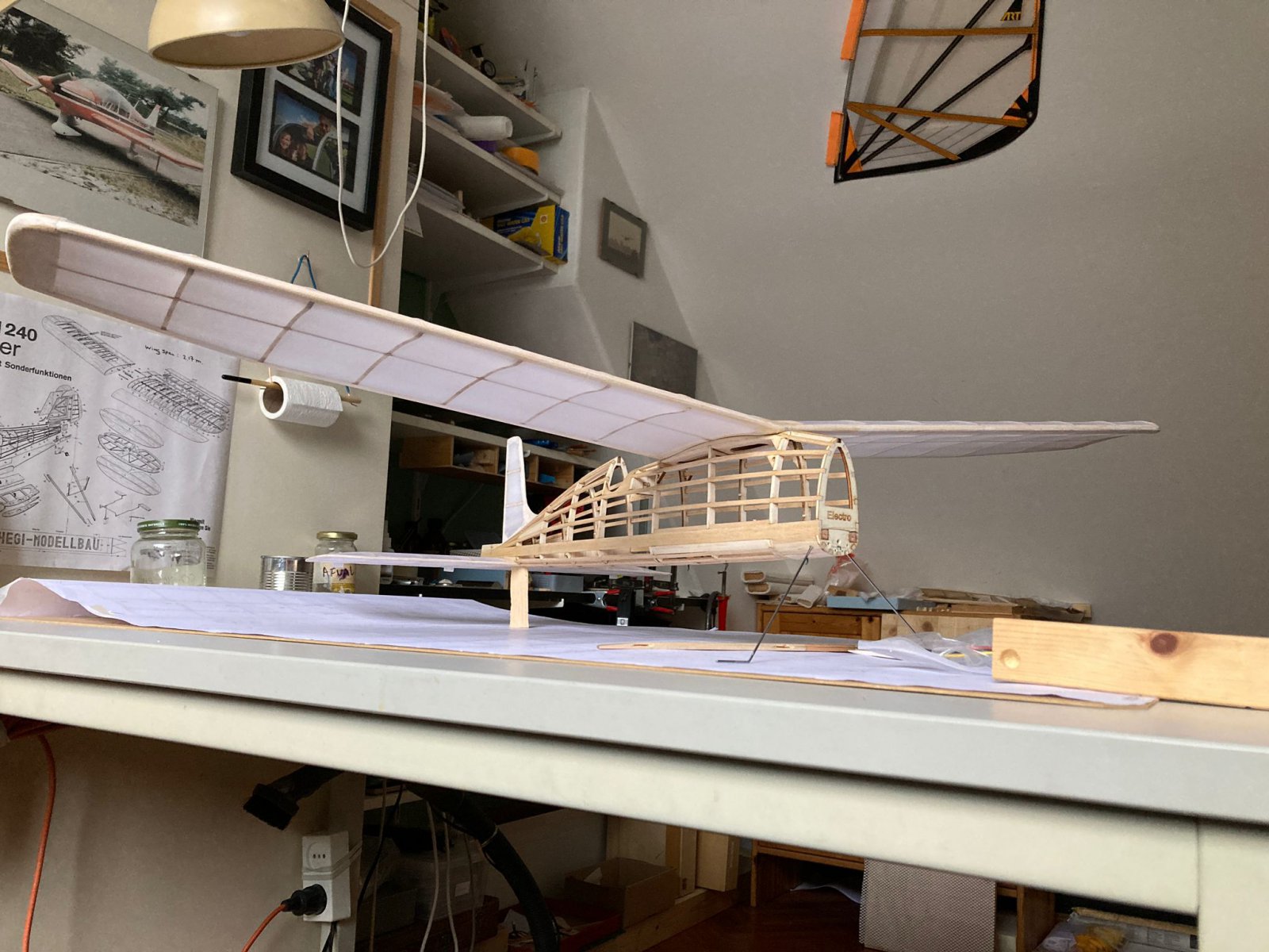

No pressure maar hier staat de Bantam klaar voor wat rond te pruttelen.

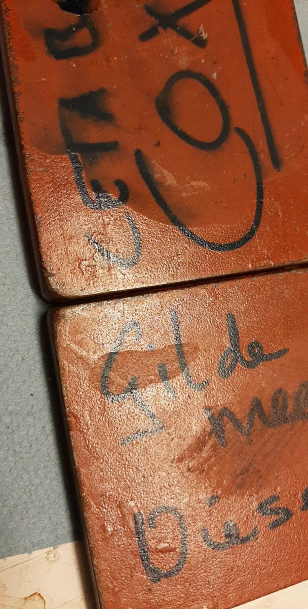

Nieuw laagje lak in de hoop dat de Bantam ook bij de start wil wegvliegen inplaats van, aan me vingers te blijven plakken.

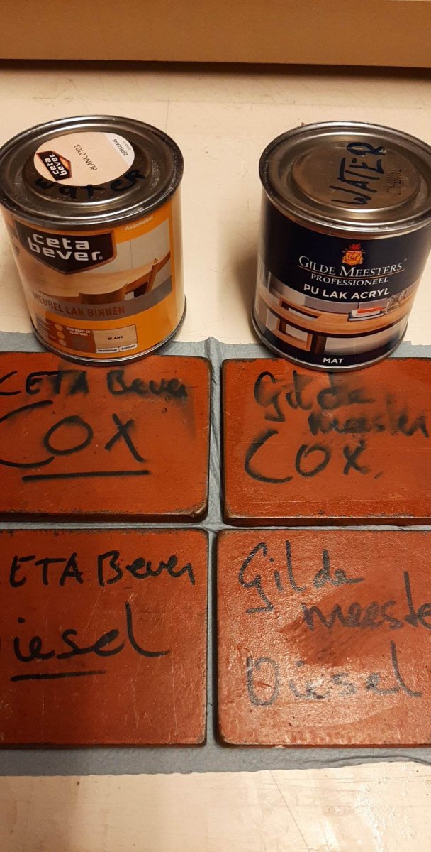

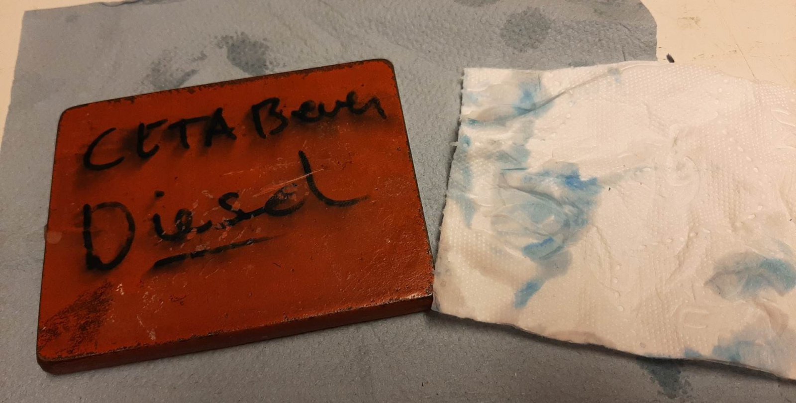

Het linker potje van Gilde werd zacht en bleef plakkerig , de Ceta Bever lijkt niet op te lossen door de Diesel.
Testje gedaan met wat diesel op de verf.
En zoals je kunst zien is met schoonwassen met wat sop de rechter met Gilde dof en plakt, de linker met Ceta Bever glimt en ziet er goed uit.

Ton..hoe gedroeg zich de links boven test..Ceta Beaver met Cox brandstof.
En was dat idd iets met 10% nitro of zo?
En kun je de proef ook nog doen met Ceta Beaver en 80/20 glow.
Cox brandstof is met 16% nitro. van Dennis.
Heb geen 80/20 wel klotz met 5 % nitro voor de viertakt ook van Dennis

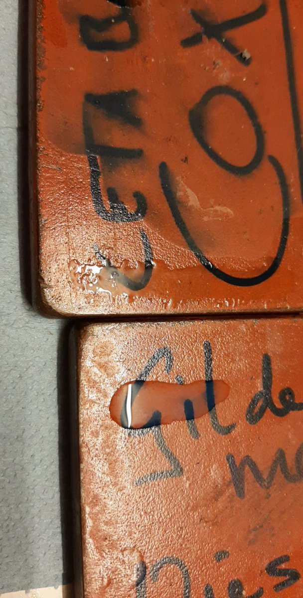

Okay nog een test gedaan , maar moet eerst nog even melden dat de vorige test gedaan was met 20% nitro.
Dat is nu niet meer te koop want volgens Dennis mag nu nog maar 15% nitro verkocht worden.
Goed nu de test met de 5% en dat was eigenlijk wel heel apart en was ook stom verbaasd over wat er gebeurde.
De eerder gebruikte plaat met CETA voorzien van een laag brandstof en direct was te zien dat de text van de permanent marker begon uit te lopen.
Na 15 min met wat sop de plaat schoongemaakt en op het doekje bleek het blauwe van de marker door de verf heen te komen.
Grappig was dat de lak zelf niet dof was geworden en nog even hard was en je met flink krabben de lak wel beschadigt maar je geen soort van gummi rolletjes krijgt.
Omdat ik de vorige plaat geheel had gedaan nog even een rupsje gelegd op de Ceta en Gilde lak om te vergelijken.
En grappig was dat de brandstof op beide anders reageerde en dacht dat het uitlopen van de brandstof op de Ceta zou komen door een reactie met de verf.
Wel heel grappig om dit zo te zien gebeuren, dat de ene druppel in takt blijft en de ander loopt uit.
Ook nu na 15 min schoongemaakt met sop en man wat was ik verbaasd, want juist de Ceta was nog glimmend gebleven, hard en niet opgelost.
En de Gilde was dofgeslagen en zacht geworden en gaf met krabbelen kleine gummi deeltjes.
Je ziet op de plaat ook echt nog de vorm van de druppel brandstof.
Lijkt me duidelijk de Gilde gaat in de kast en de Ceta gaan ik lekker op mijn modellen uitsmeren en zeker nog wat van halen bij de Hornbach.

Beste ph-sammers . De bantam is zo goed als af . Nu heb ik geen ervaring met welke verf ik op de Japanse spanzijde kan verven. Ik wil dit doen in de oude lichtblauwe kleur . Heeft iemand een verfmerk , en eventueel een RAL kleurnummer voor mij . Vr. Gr . André
Als je dit topic even doorleest, kom je vanzelf bij het kleuren van tissue, iets dat evengoed toepasbaar is op zijde...
Andre...
- Wat voor een motor zit er op je Bantam?
- Wil je alles in de verf zetten of gedeeltes
- heb je de zijde gespannen met cellulose spanlak of watergedragen spanlak
- Heb je gedacht aan gekleurd tissue over de zijde ( kan alleen wanneer je er witte zijde op hebt en cellulose spanlak).
Enke , er komt een kleine electro setup op . Ik dacht zelf alles dun in een oud blauw kleurtje te zetten , behalve de vleugels . Met betrekking op je overige vragen kan ik je nog niets zeggen , omdat ik de Japanse zijde nog niet hebt . , en kijk je hebt het over gekleurde tissue ..... Zo ver was ik nog niet , misschien ook een optie . Maakt het wat eenvoudiger misschien . T.z.t. als het zover is ben ik benieuwd naar wat voor tissue in oud lichtblauw , en waar te koop .
Uh..daar doen we het niet voor Andre...we willen nu al foto's :eek::D
Mocht je aan tissue over zijde denken..Aldi heeft oud lichtblauw.. Merk Koket..3 laags servetten tissue ..daar de randen afsnijden en dan heb je 3 velletjes..is goed spanlak doorlatend en plooi/rekbaar. Heel pak voor een euro of zo..
