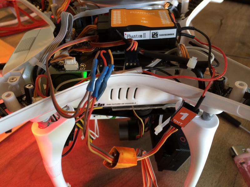

Uit het bovenstaande verhaal van Thieu-S heb ik het geprobeerd e.e.a. na te bouwen en het is gelukt....onderstaand de stappen die ik heb uitgevoerd:
Een Assan SBD4 4-Channel S.BUS Decoder and Program Card Combo aangeschaft via HobbyKing, dit was omgerekend 25 euro incl. verzendkosten.
M.b.v. van de Program Card kanaal 5 van de receiver gekoppeld aan output channel 1 van de decoder. Hoe dat moet kun je zien op youtube via deze link:
[media=youtube]1D0cCf5ueCM[/media]
Vervolgens de Phantom geopend en de kabels die van het printplaatje naar de X2 stekker lopen doorgeknipt en opnieuw aan elkaar gesoldeerd.
Vervolgens parallel hieraan de inputdraden van de decoder eraan gesoldeerd (zie foto).
Vervolgens het signaal draad van de pitch (gimbal) aangesloten op het oranje draad van de output channel 1 stekker.
Presto....het werkt..
Succes

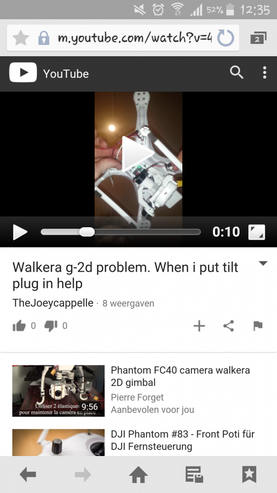

Heyyyy jongens heb een vraag .. ik heb de phantom fc40 met een walkera glimbal g-2d nou heeft hij bij de vorige eigenaar prima gewerkt .nu probeer ik hem aan te sluiten en met de stroom stekker er in werkt hij prima . Maar zodra ik de stekker in pit stop voor de pitch op mij remote gaat de camera achterover naar boven toe en trilt daar af en toe bij .geen idee wat er aan de hand kan zijn heb taloze films op youtube gekeken en alles geprobeert
Je hebt alles al geprobeerd, dus je hebt de gimbal gekalibreerd zoals in de handleiding staat ( pitch gains aanpassen dmv de stelschroef) ? Waar is je gimbal op aangesloten, op de flighcontroller of je ontvanger ?
Ik heb de phantom overgnomen van iemand met een gopro ik heb de fc40 camera er aan bevestigd en op youtube zie je ook dat het kan de glimbal heeft altijd prima gewerkt . Heb hier een filmpje wat er gebeurd als ik de tilt stekker in pit stop wat bedoel je met flight controller of ontvanger . Zonder die stekker blijft hij wel goed hoop ik .. kan geen kink hier posten . Op youtube staat een filmpje gegevens in foto zodat je het op kan zoeken

Je pitch gaat ver over zijn maximale bereik, daarom schiet hij dan terug, wat jij trillen noemt. Ik bedoel of die kabel van pitch vanaf de 2gd in je ontvanger gaat ( ontvanger is dat ding waar je de multi mee bestuurd via jouw zender) of dat die pitch in je flight controller ( dat is de brein van je multi die de motor/esc aan stuurt en het vlieggedrag bepalen, bijvoorbeeld Naza, KK, Naze32 enz enz). Mijn advies is om er eens iemand naar te laten kijken die wat meer kijk heeft op multicopters. Niet lullig Joey bedoeld maar als je hier gaat vragen wat een ontvanger of flightcontroller zijn ben ik bang dat je die gimbal anders niet aan de praat gaat krijgen. Misschien heb je het verkeerde kanaal te pakken of moet je de range van je pitch aanpassen in je zender.
Oke vandaar .. jaa heb deze drone nog niet zo lang en de termrn moet ik nog aan wennen joh verder ben ik niet dom ofzo hoor .. hij deed het gewoon bij vorige eigenaar .. en verder ben ik nog aan het kiken hoe of wat kan er goed mee vliegen heel veel wrvaring met dtones zonder gps enz dus met gps is nieuw voor mij en dat stukje techniek ook . Toen ik hem overnam vsn de eigenaar is hij gedemonstreert en werkte alles perfect . Als ik hrm nu precies zo asn sluit diet hij dit dus ga er van uit dat alles goed asngesloten is vandaag ook open gehad en gekeken op youtube hoe ze hem aansluiten en alles zit precies zo .aangesloten .dacht zelf aan tegen gewicht of de instellingen van naza .. maar de glimbal instellingen zeggen mij nog niet zo veel .. wat jij aangeeft is dat hij ver over zijn tilt heen gaat .dat is in te stellen neem ik aan in naza ook ? . Ik ga ff googlen iedergeval bedankt .
Hij zit trouwens in de f2 op de flight controller . Dus denk dat het aan de instellingen van naza ligt dan .daar moet ik me nog ff in verdiepen . Maar wat zou ik moeten verlagen zodat hij niet over de tilt heen gaat ..
