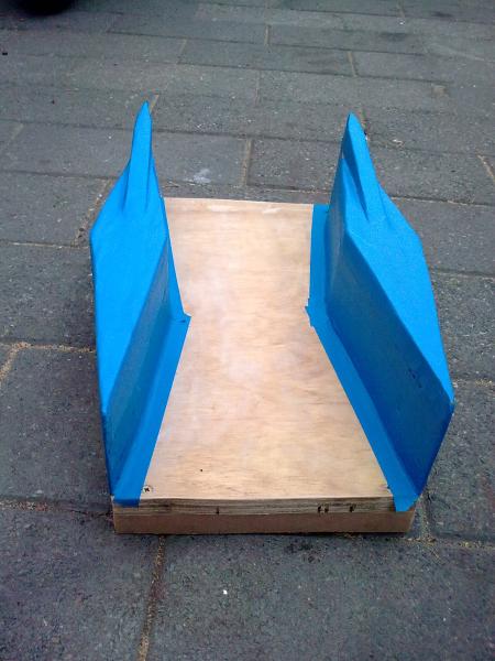

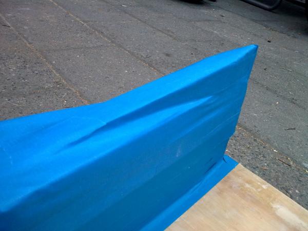

Niets meer aan doen gewoon afplakken (voorheen beschreven)) al het andere is weg gegooid geld , tape en evt een beetje vasseline/ wax en klaar ,kun je altijd nog de mal weer gebruiken .
ik heb het toevalig vanmidag al gedaan ik ga denk niet de bodem met tap doen die is al glad genoeg:p
full
Bodem ook beter afplakken anders krijg als er iets op komt er niet makkelijk af ,en kan er ook niet iets misgaan .
sucses
Ik zou er dan wel een dikke laag pva op doen als ik jou was, anders is de matige hechting van poly op hout, genoeg om voor veel problemen te zorgen. Ik hoop ook dat het een plastic tape is, op schilderstape hecht het ook. maar zo te zien is het plastic?
ja zal ik doen voor alle zekerheid beter extra tape dan extra glasvezel
en de tape is van papier met een dun laagje plastic
full
