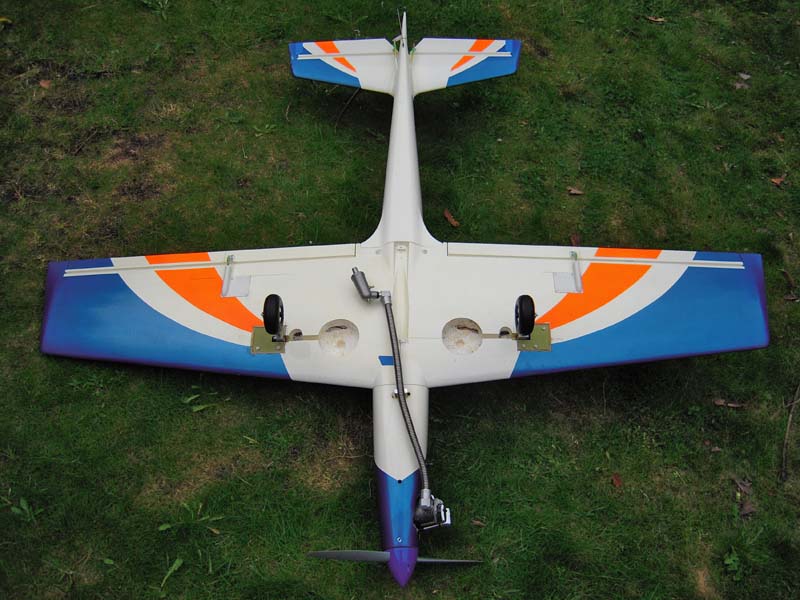

Was een cockpitkapje voor mijn zwever aan het lamineren... dat ging dus helemaal mis. Gipsmal bijna verprutst.
Uiteindelijk snel eentje van G4 getrokken. Het zit er nog op... beetje flex... dat wel... niet zo strak... maar die zweefkist was vliegklaar op het replica kapje na... en je wilt de eerste vlucht eens maken (met mooi weer). :onweer:

Twee weken voordat deze de woonkamer binnen kwam zeilen (via de trap)
