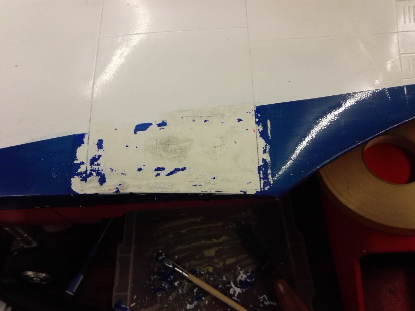

    Net een stukje geprobeerd en zeer tevreden met het resultaat.
    Even snel met korrel 60 het oppervlak opgeschuurd en de gel aangebracht, een uurtje laten inwerken en 2 minuutjes met een plamuurmes de verf eraf halen.

    effe paar uurkes viezerikken en dan kan de heropbouw beginnen zou ik zeggen.

    En de onderliggende gelcoat is niet zacht?
    Dan is het inderdaad een paar uurtjes knoeien en hij is kaal.
