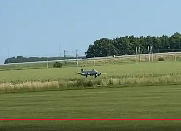

Gisteren 2 lekkere vluchten gemaakt op Flightline 2025, de wind was niet heel erg je van het, de eerste vlucht zuidoost diagonaal gestart en geland. Bij de 2de vlucht was de meer westelijk gedraaid en kon er over de lange baan gevlogen worden.
De Meteor deed zoals er verwacht wordt en hierbij een filmpje van de eerste vlucht:
Ze waren weer om in te lijsten .
Dat was precies uitgemeten bij de landing.
Als je de schaduw over het hogere gras ziet, was het spot on. Daar zat niet veel marge in, bij 6min10 in het filmpje
Klopt, daar ga ik bij deze de schuld geven aan m`n caller Ray (@skycat ) :-)
Voornamelijk vlieg ik met deze kist op Deelen waar we zeeën van ruimte hebben en een baan van 3km, dus of ik hem nu een paar meter te vroeg of te laat neerzet maakt niet uit.
Echter vlieg ik tegenwoordig ook weer op de hei in Ede met m`n propkisten en de laatste keren kwam ik steeds erg laag over het draad binnen.
Ik geef m`n bril daar de schuld van 8-)
Ray gaf op HLC al een opmerking hierover voor de vlucht dus heb ik hem de opdracht gegeven dat hij call`t wanneer ik boven het veld ben.
Nou blijkbaar doet hij dat net zo vroeg als ik dat doe, zus zijn bril heeft dezelfde afwijking als de mijne :D
Maar een lol dat we hebben gehad.
De wind maakte het wel wat lastiger, de 2 sportjets na mij kwamen hoger binnen en belanden allebei in het hoge gras voor de sloot, dus mijn landing was prima zo.
De vlucht daarna konden we over de lange baan vliegen, toen kon ik hem meer naar me toe vliegen en later neerzetten.
Ook voor het eerst dat je direct na me luistert. Was precies genoeg ruimte voor een strakke landing.
