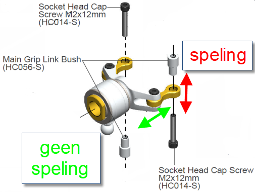

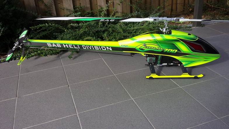

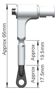

Ik ben sinds kort eigenaar van een Goblin 700 pre Competition model. Onderstaand een foto, en voor wie deze herkent, idd ik heb hem via MBF. Nu is dit na een aantal Aligns, Compassen en Logo's mijn eerste Goblin. Ik heb dus wat vragen voor de doorgewinterde Goblin vliegers. Helaas kan ik geen manual vinden van dit toestel, alle links op het WWW lijken niet meer te werken, weet iemand wellicht nog een werkende link naar een manual? EDIT gevonden met dank aan @floriske.nl Ik weet (inmidels) dat de Competition helie redelijk hetzelfde is, ook de Black-Tunder lijkt veel zelfde onderdelen te hebben. Op onderstaande link worden de verschillen tussen de normale 700 en Competition uitgelegd: Nou heb ik wat vragen over de oudere tail aansturing. Ik vind dat er ontsettend veel speling zit tussen de tail pitch slider links en de tail grip bushes. Helaas kan ik geen filmpje uploaden, maar er zit dus speling tussen de tail pitch slider link en de grip link bushes die met een cap screw in het bladvoet zitten. De speling is eigenlijk alleen in de draai richting, ik voel vrijwel geen speling in de werk richting. Is dit mischien normaal? Ik heb eigenlijk een voorkeur om hier ball-links te gebruiken (zoals bijna elke heli heeft) en zoals die ook op de Competition zitten. Is dat eenvoudig om te bouwen met onderstaande Competition parts of zie ik dan iets over het hoofd? Dus: Tail pitch slider links H0261-S Tail uni ball H0064-S Ben benieuwd naar julie ervaring, of deze speling normaal is en of ombouw idd zo eenvoudig kan (en de moeite is). Wellicht zijn er nog meer tips (ik heb nog meer vragen maar die komen later wel).

MBT de kop: Inderdaad zit er speling op het schroefdraad. Cf de video van BK is dat ook de bedoeling, de draad mag niet vast zitten (met een moer oid) om de reden die jij ook aangeeft (DFC kan 0 hoekverdraaiing hebben. terwijl dit wel voorkomt in de kop.), echter omdat op deze helie de link niet goed afgesteld is, is het schroefdraad te ver uit gedraaid. De kunstof linkjes zijn nog OK, maar die moet ik toch verstellen dus denk er maar direct nieuwe op te zetten. Het bovenste boutje is OK, daar word de DFC arm mooi opgesloten. Dus op de kop geen issue denk ik, die ga ik netjes afstellen dan ga ik er van uit dat hij goed is. MBT de staart: Die is vrij eenvoudig, hij lijkt compleet en correct in elkaar te zitten, ik ben nog even in afwachting van reacties of dit normaal is (en zo moet laten), dat ik hem ga demonteren om te zien of ik het kan verbeteren, of dat ik dit ombouw naar de Competition ball links. De speling zit dus alleen in draai richting tussen de "tail pitch slider link" en de "main grip link bush", de rode pijl. In de werk richting (groene pijl) zit vrijwel geen speling. Ben benieuwd of andere Goblin 700 gebruikers dit herkennen en of upgrade naar ball links slim en goed te doen is.
Ik vermoed dat je van speling in die (meeneem) richting weinig gaat merken. Belangrijker is dat er in de pitch aansturings richting geen speling zit en zoals je aangeeft is dat niet het geval.
Het gaat om speling op de tail, dus alles collectief, geen cyclisch, dus ik denk dat Floriske gelijk heeft en dat ik er eigenlijk niets van ga merken. Ben gewoon benieuwd of dit wellicht standaard is voor de Goblin 700.
die speling merk je niets van. je staart wordt aangedreven, en daarbij drukt de aandrijving de speling er al uit. altijd wel een beetje in de gaten houden, maar dat moet altijd wel. de speling in de stuurrichting (groene pijl) is belangrijker, maar die is niet aanwezig zeg je. dus goed. wat ik vaak op de align heli's zie, is dat de bladhouder zelf diverse manieren van speling heeft. wat op zijn beurt ook weer gezeur geeft bij het strak krijgen van de staart. zit dat goed?
Ik heb (nog) niets gedemonteerd, ik vind het nu toch te koud om te vliegen dus heb geen haast Hij staat nou mooi op de plank om naar te kijken, en dan ga ik langzaam beslissen wat ik ga doen: houden zo het is, demonteren en wat delen vervangen (denk dat ik dat op de kop ga doen) upgaden, vandaar dat ik nu de input van andere Goblin eigenaren zoek. Ik weet dus niet 100% zeker of de bladhouders correct gemonteerd zijn (shim) maar zo te zien is alles correct, het enige wat mis zou kunnen gaan is dat er een shim mist, maar dan zou de speling groot zijn, en dat is hij niet. Maar ben het met je eens, idd zit er ook een heel klein beetje speling op de bladhouder zelf, maar in alle eerlijkheid dit heeft bij mij bijna elke heli, zowel mijn Aligns als de Logo's, de Comassen trouwens vrijwel niet. Vrijwel altijd is deze speling niet zo zeer een gevolg van versleten lagers (met nieuwe blijft de speling) maar meer de constructie, lagers heel dicht op elkaar en een "standaard" shimming, door de eenvoudige en relatief goedkope constructie is het dan bijna niet mogenlijk alle speling er uit te krijgen. Daarom ben ik nog steeds op zoek naar de perfecte heli, maar denk in alle eerlijkheid niet dat die bestaat. Moet dan mischien een Frankenstein worden, Goblin uiterlijk, Compass staart..... nu de rest nog
