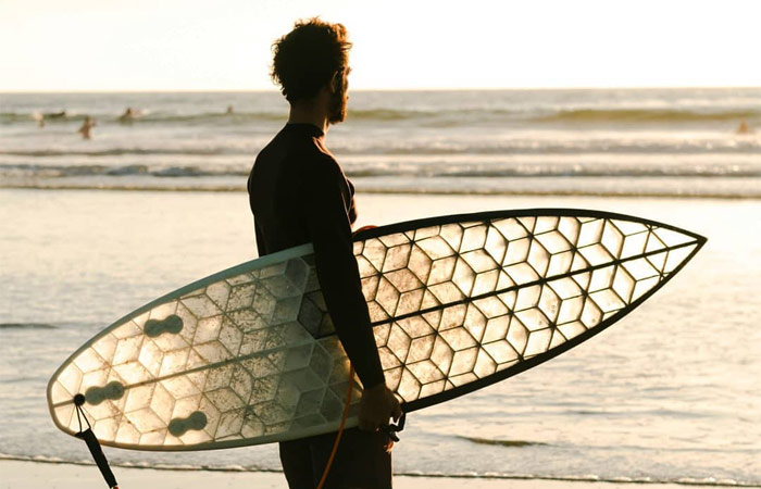

    Bedankt voor de aanvulling.
    Misschien dan gewoon eerst de surfboard delen(binnen/buitenkant)in de lengte richting ontwerpen zodat de groeven van de print in ieder geval minder minder weerstand
    oproepen.Algemeen beschouwd vanuit het huiskamer(debat)perspectief gezien dan hé?;)
    Net zoals het waxen van het wintersport speelgoed:https://nl.m.wikipedia.org/wiki/Waxen_(ski)
    Groet:Robin

    Binnenkort maar even vragen naar het Bio-Epoxy,
    Van de mensen die inmiddels hun naam naar Wyve Surf hebben vernoemd.
