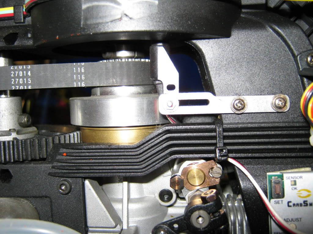

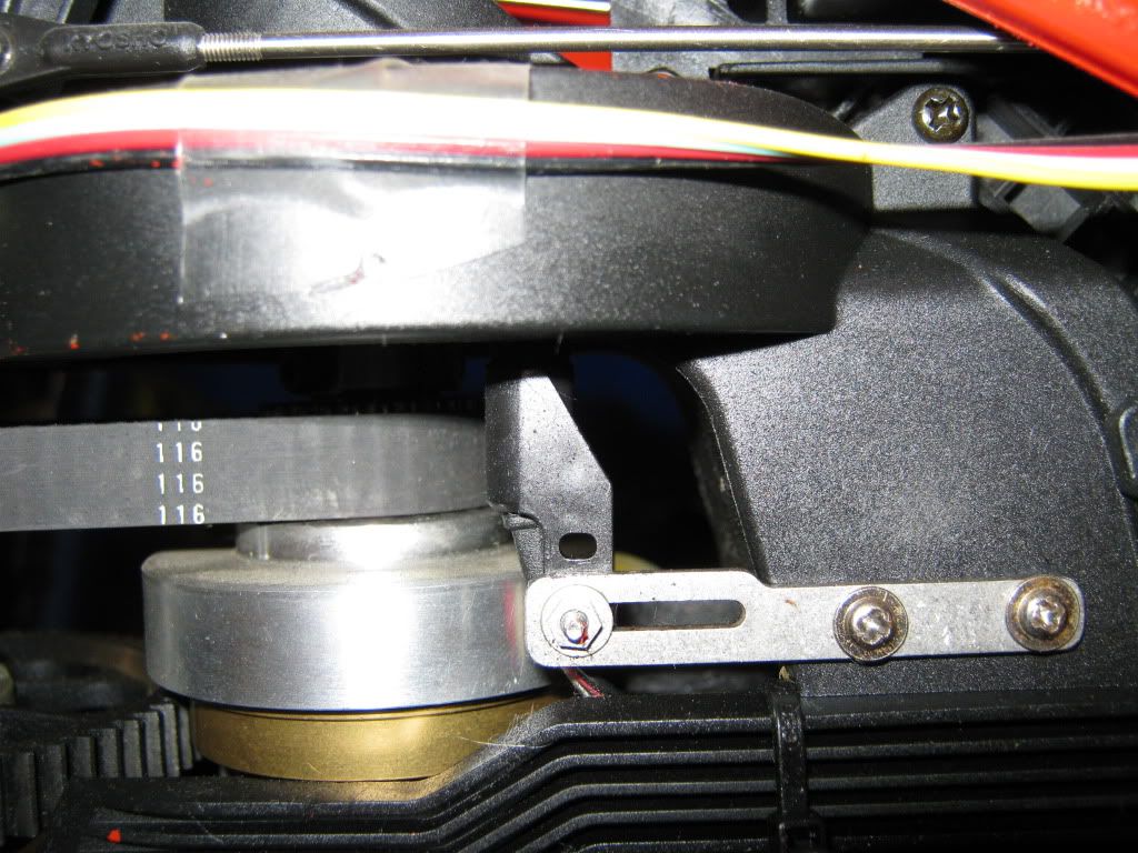

Ik heb met 2 zelftappende schroefjes de sensor vast gezet op de "koeltunnel" Sensorhouder staat daar horizontaal op en dan de sensor verticaal. Komt precies mooi uit.
David.

Het heeft even geduurd, trip duurde iets langer dan verwacht, maar hier zijn ze dan. Hopelijk heb je er wat aan.
Als je nog vragen hebt, hoor ik het wel.
David.
govenor monteren
David,
bedankt voor je foto`s, ik had zelf ingedachten juist aan de andere kant links aan de achterzijde van de koppelingshuis.
Die van jouw heb je aan de rechter kant gemonteerd zie ik.Heb je dan geen last van stralings hitte van de motor of is dit niet van belang op de sensor?
Phil
Ik vlieg hier nu toch al een paar jaar mee rond en heb er nog geen problemen mee gehad. Ook op mijn Caliber 4, die in een schaalromp zit, heb ik nog nooit problemen gehad met de sensor.
