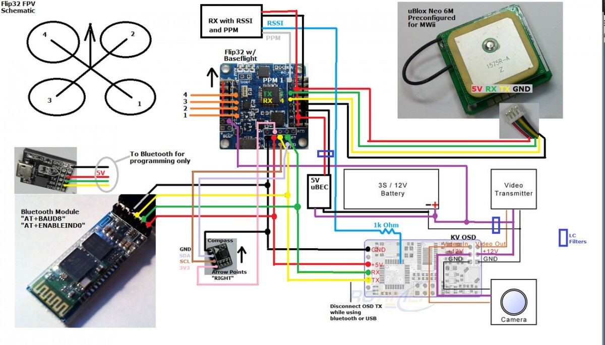

Ik had deze afbeelding gevonden. Hier zit ook een los kompas op.
als je een Naze32 hebt, heb je maar 3 uart poorten, dit zijn de poorten beschikbaar om iets externs op aan te sluiten. (als je een Naze32 6DOF hebt zit er al een compass in) uart1 is voor de usb, maar als je de usb niet gebruikt (tijdens het vliegen enzo) kan je hhier een osd op aansluiten. wel loskoppelen als je usb wilt aansluiten.
dan heb je dus nog 2 uart poorten over. 1 voor de gps en 1 voor een Sbus ontvanger... en dan zijn ze op..
het plaatje wat je daar hebt is van een hele oude flightcontroller.. de aansluitingen corresponderen niet met een naze.
