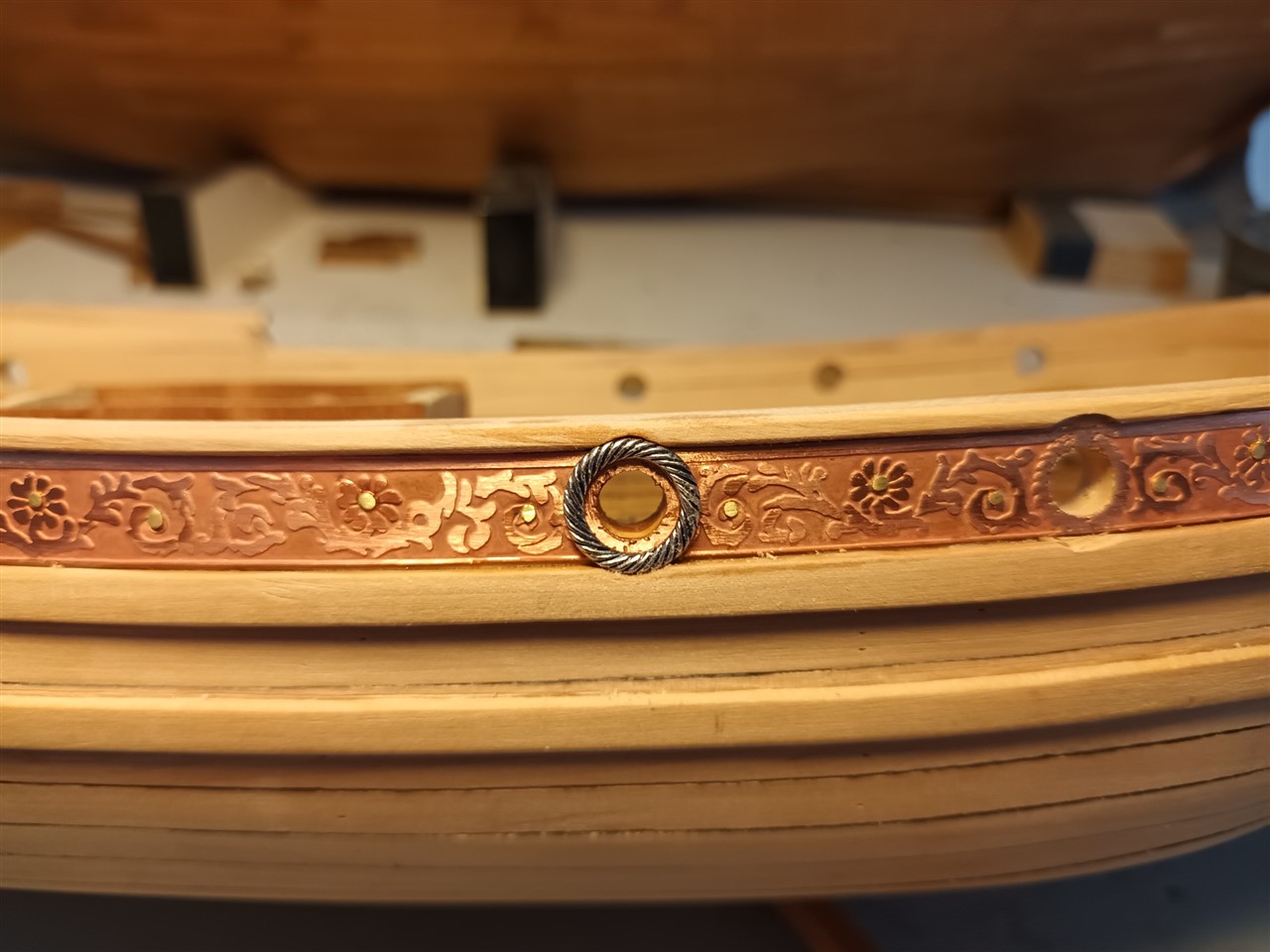

Extra beslag gekocht als decoratie rond de kanon en ankerkabel openingen, juweeltjes van de Veritas a 99cent het zakje :yes:.
De achterkant word platgevijld om een groter lijmoppervlak te verkrijgen.
Het resultaat valt best mee.

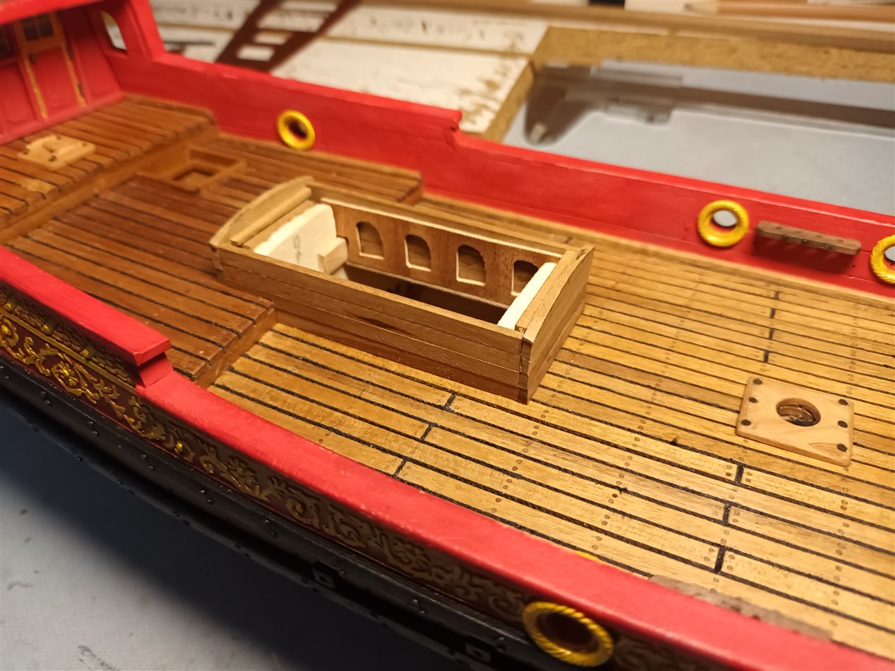

De wand van achterste cabine is geschilderd en geplaatst. En de beplanking van het bovenliggend dek is begonnen.
De beplanking is klaar, er is nog verdere afwerking nodig.

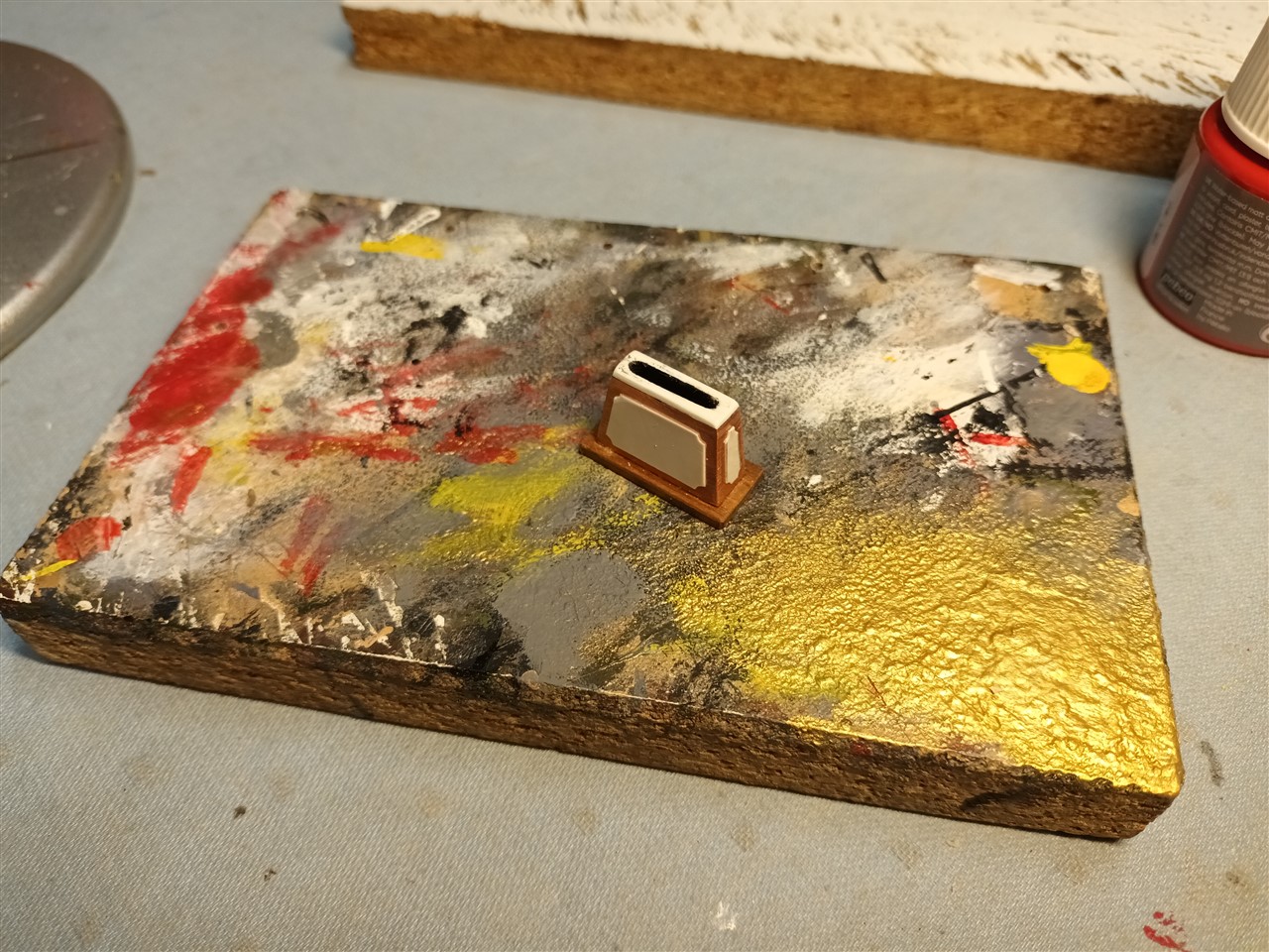

Ben beetje begonnen met schilderen
De rode verf heeft eerst wat grijze drybrushing gekregen. daarna is de versiering rond de kanon opening geel geschilderd met daar op een gouden dry brushing.

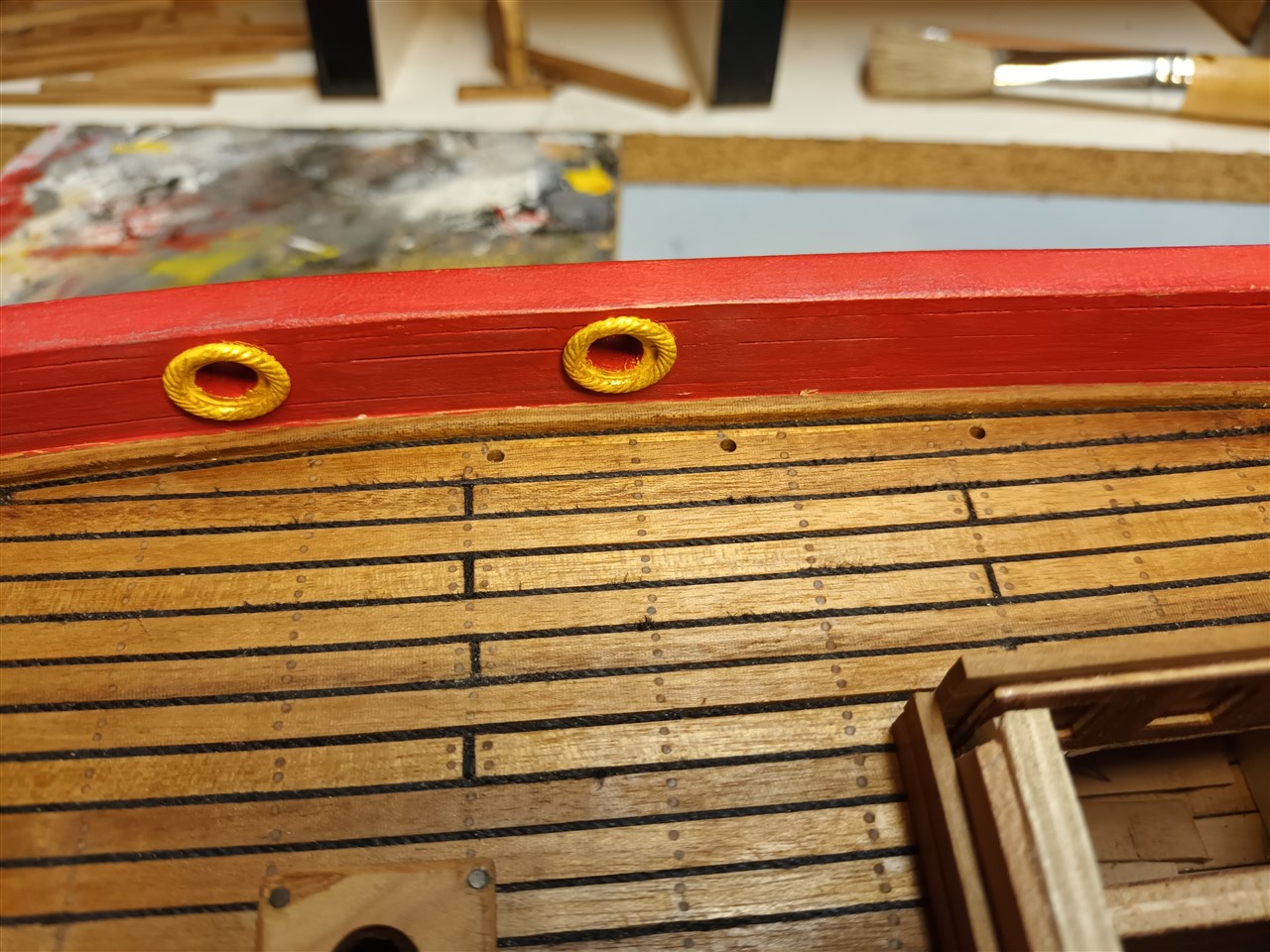

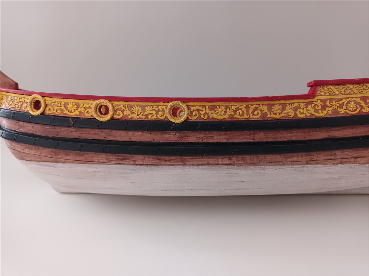

De delen van de huidbeplanking die niet wit,zwart, of anders gekleurd zijn. Worden voorzien van wat "houten" pennen (tandenstokers)
De berghouten van "bouten" (kopspelden)
En de plank tussen de berghouten van "nagels" (visdraad)
Alle houten delen zijn daarna opgepoetst met scotchbrite (het sponsje van de afwas)

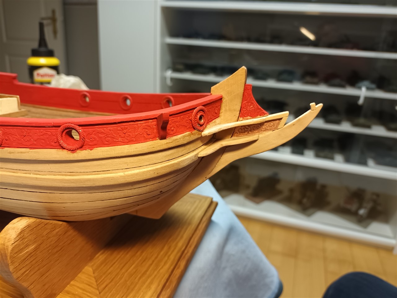

Er is ook begonnen met schilderen van de versiering, de PE delen die hiervoor bij de kit zaten waren een :mad:o_O:hammer: om te schilderen....
Basiskleur rood, versiering geel, en over heel het geheel een dry brushing met goudkleur, beter lukt me echt niet.:(

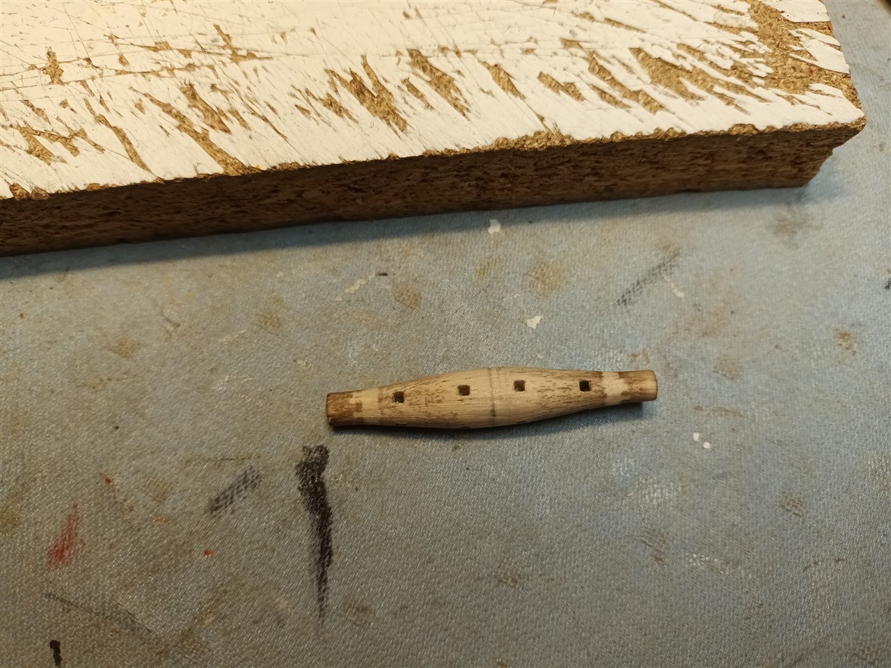

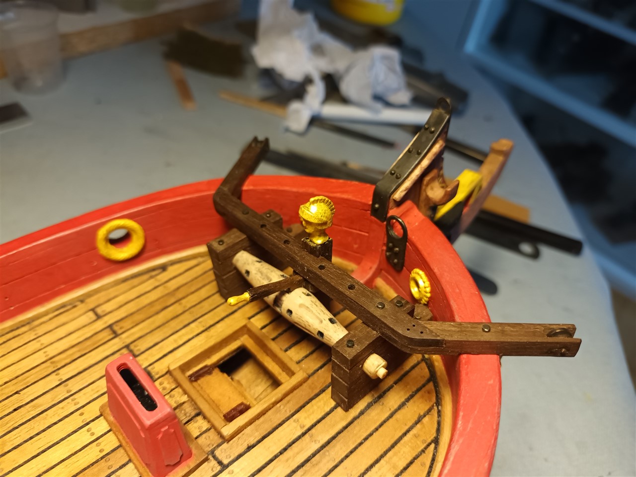

Ook begonnen aan de winch oftewel ook braadspil genoemd.
De 3 kit onderdelen
Braadspil, aangepaste versie.

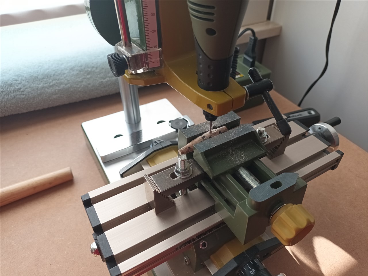

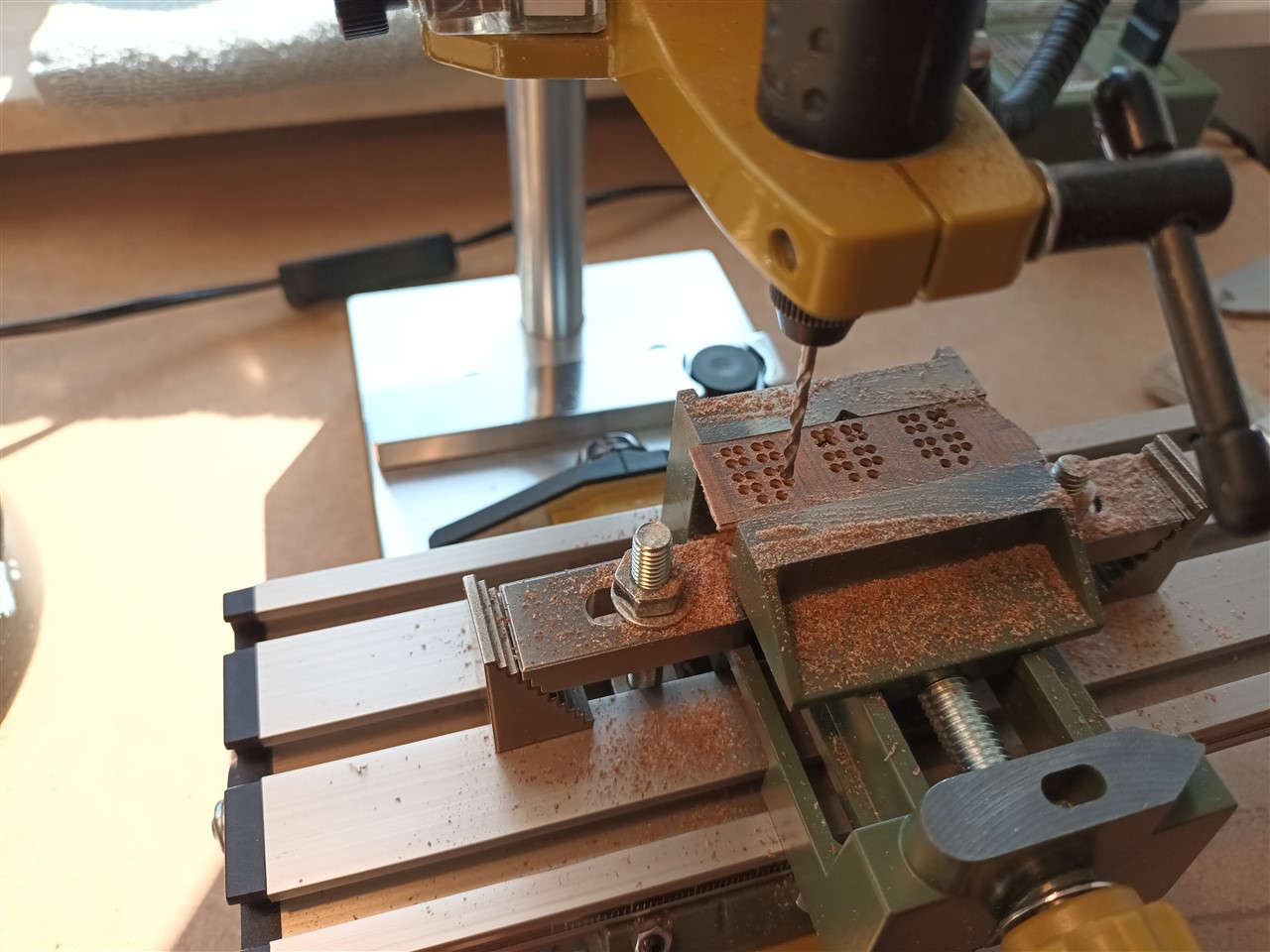

De vierkante gaten worden eerst uitgeboord, daarne een vierkant vijltje er zachtkes in kl...ppen en wat bijvijlen

En deze week de winch, lier afgewerkt.
Eerst wachten tot meneer Felix voldoende wakker en uit de weg is....
Eindelijk.. start :yes:.
In de braadspil worden groven gefreest, dit zorgt voor meer grip (zegt men)
Klaar voor montage

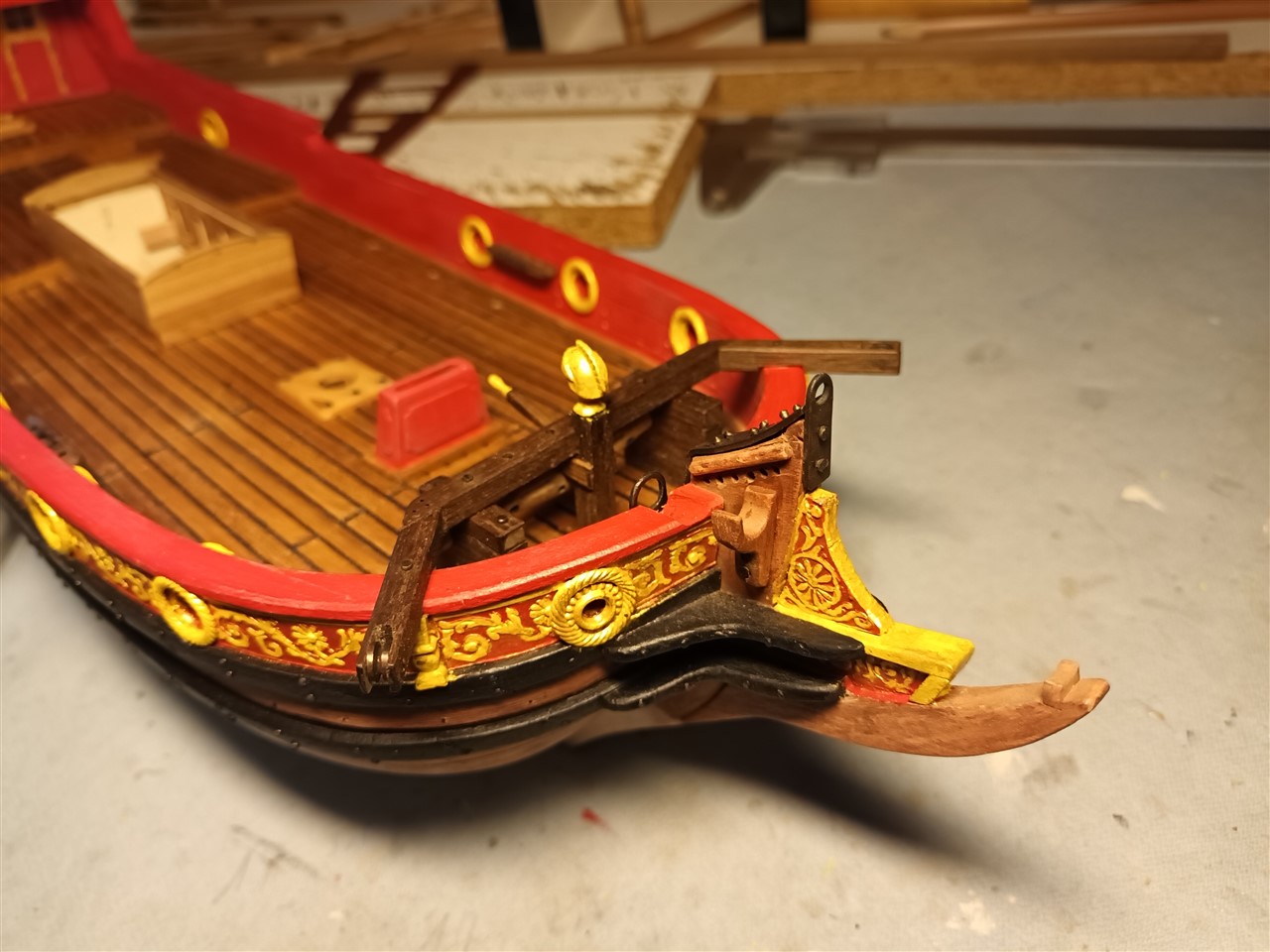

Geplaatst, en "zogezegd" vastgebout (met kleine ijzeren nagels)
Kraanbalk? in opbouw en er worden 2 andere steunen voorzien met restjes uit de bouwdoos
Geplaatst en ook zogezegd vastgebout
De nieuwe steunpunten (ongeschilderd)

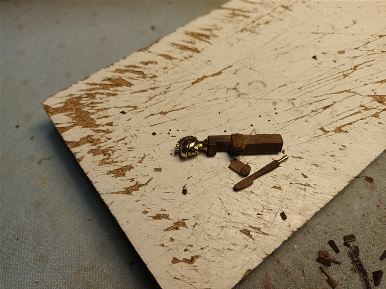

Ook de hendel gemaakt om de braadspil te kunnen blokkeren. De Romeinse kop en het hout komen uit de bouwdoos, de korvijnagel uit de rommeldoos
Meneer de Romein is klaar voor dienst, in de 4 gaten komen later nog korvijnagels.
De schoorsteen is work in progress.

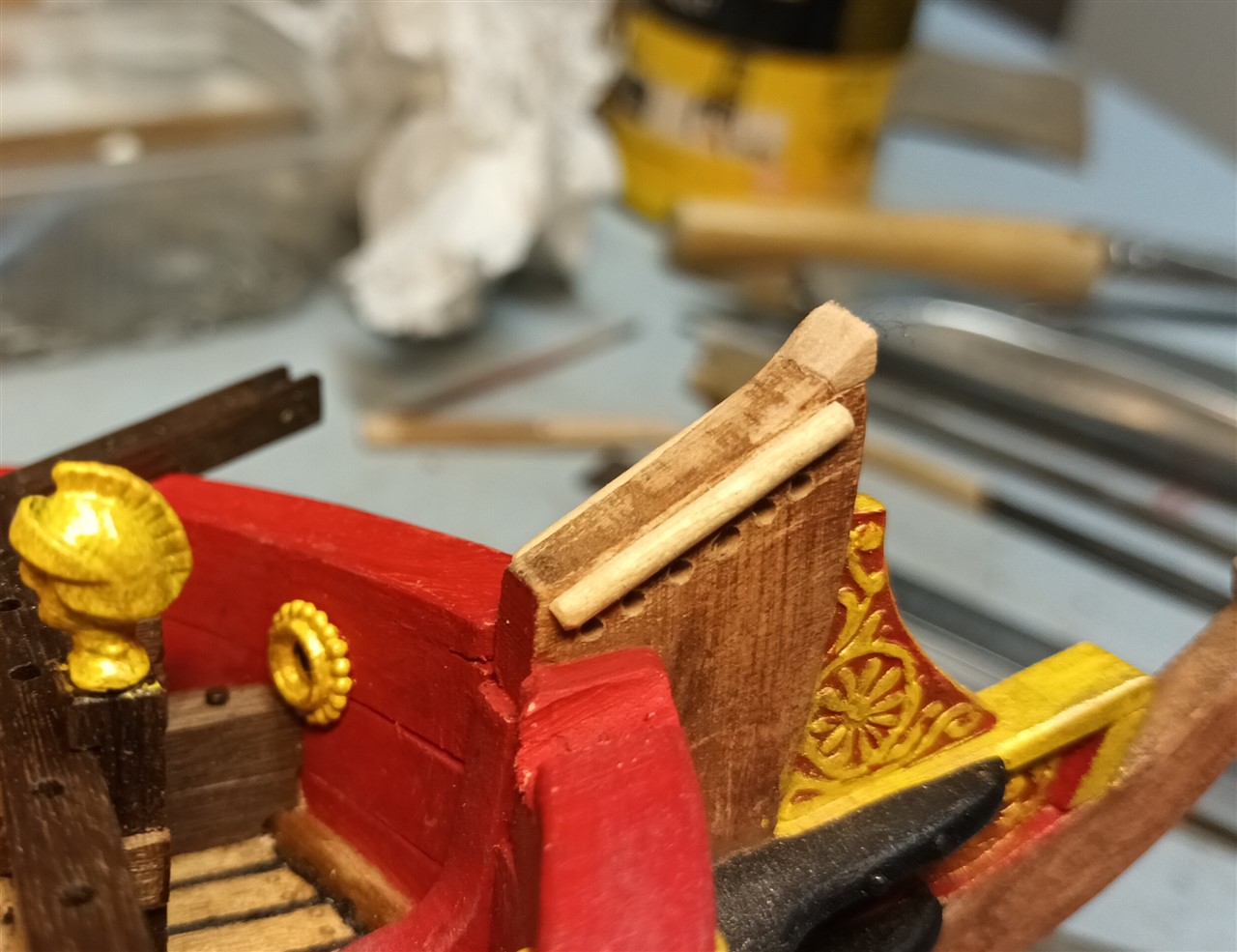

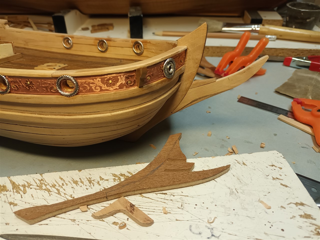

De boeg had in het begin de karakteristieke punt. Maar bij het vele manipuleren voor het beplanken en schuren van de romp, was deze wat "bot geworden.
Dus oplapwerk, en ook gaten geboord ed. Het halfronde houtstuk boven de gaten wat oorspronkelijk een tandenstoker.

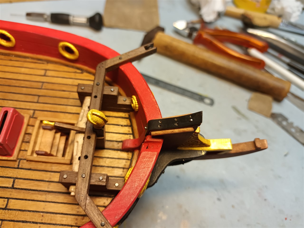

Ijzerwerk, steunpunt voor de boegspriet en nagelbankjes .
Aanbrengen van het ijzerwerk en een halfronde groef gevijld voor de boegspriet
"klaar"
De geschilderde schoorsteen staat dus ook op z'n plaats.

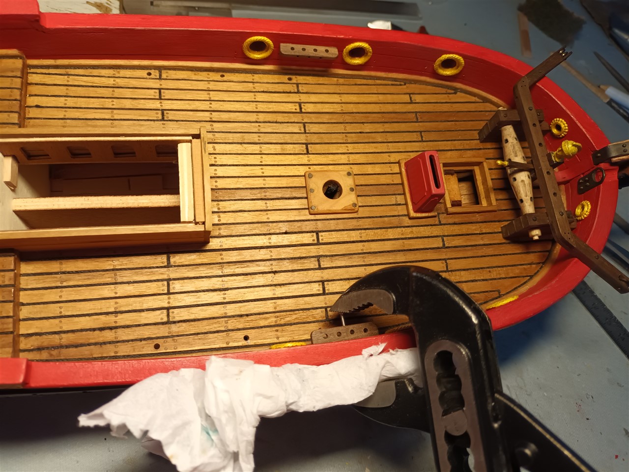

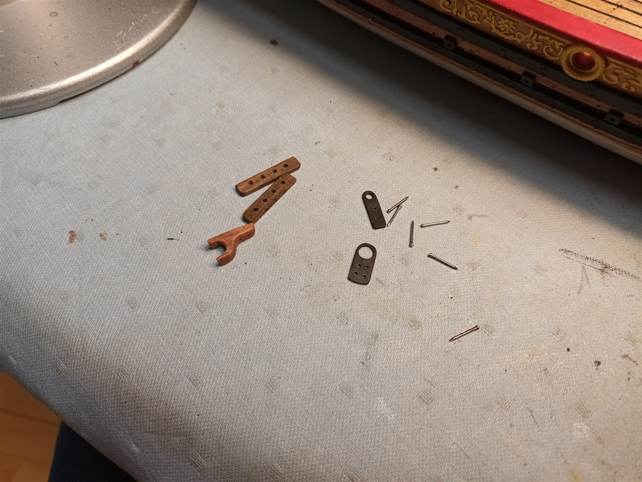

Het bevestigen van de nagelbaken.
Deze zijn eerst vast gelijmd en daarna vastgebout (3 nagels, in voorgeboorde gaten)
De nagels worden niet vastgeklopt, maar met een mussenbek (waterpomptang in het abn ;)) in het hout vastgezet.

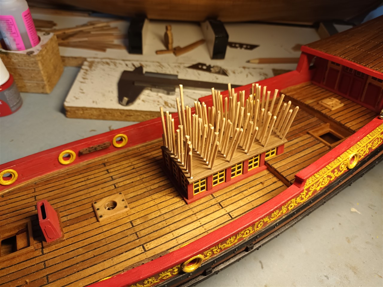

Gestart met de bouw van het paviljoen (hopenlijk de juiste naam)
Dit is groter uitgevallen dan het origineel. En enkele ramen zijn al elders gebruikt.

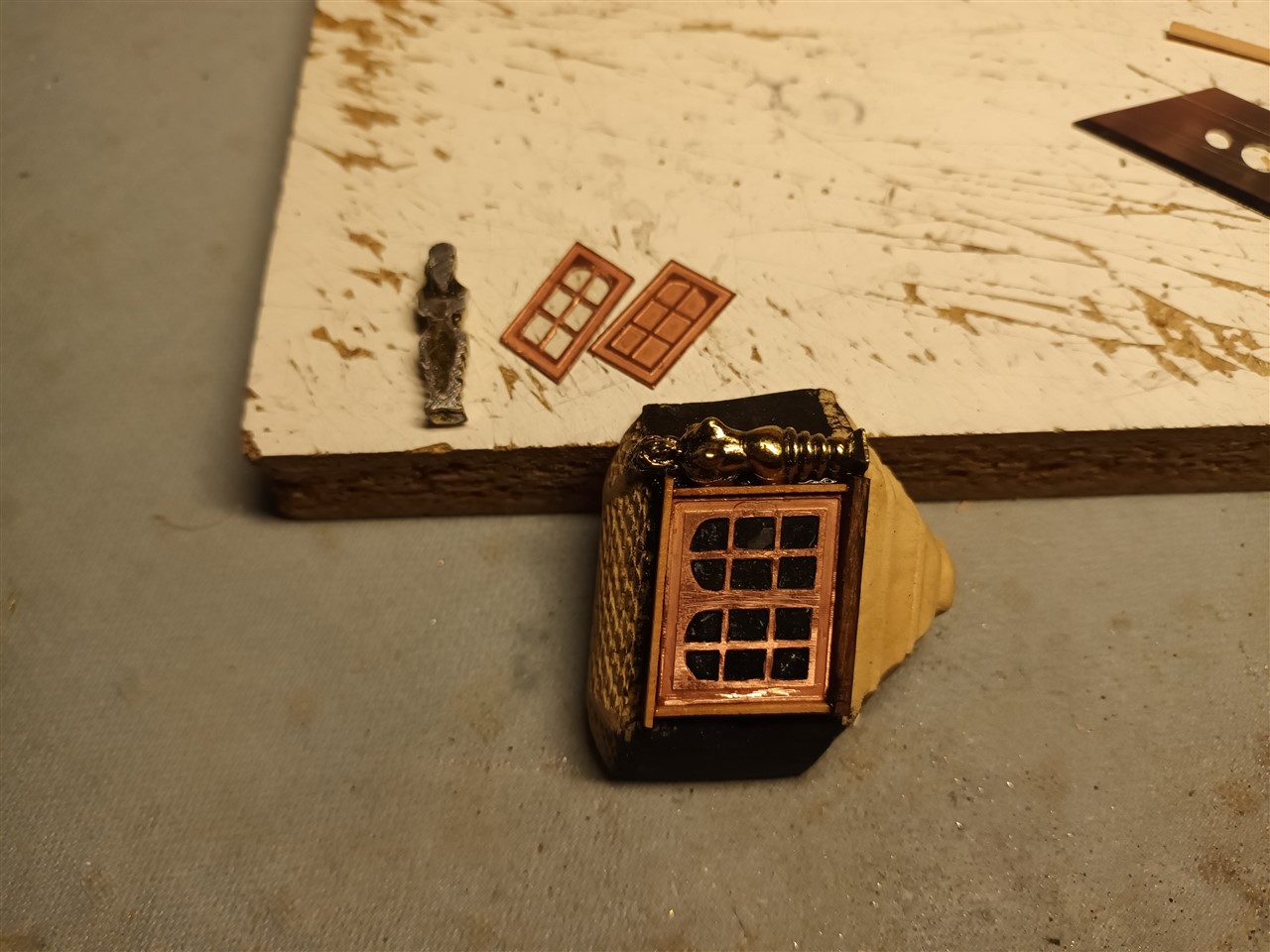

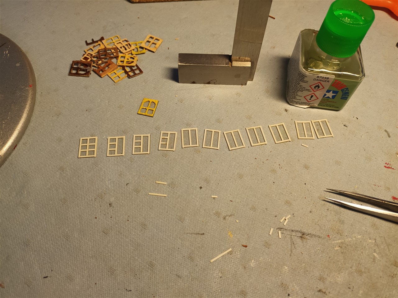

Dus werd er een nieuwe batch ramen gemaakt. De eerste in hout vielen tegen. Dus zijn ze nu gemaakt in polistyreen.
Voorgeverfde ramen en hout.
Met gemonteerde ramen
En van een dak voorzien.
