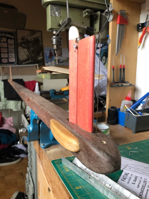

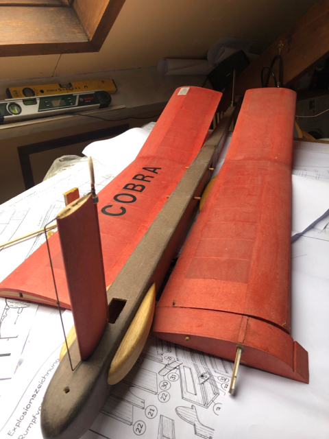

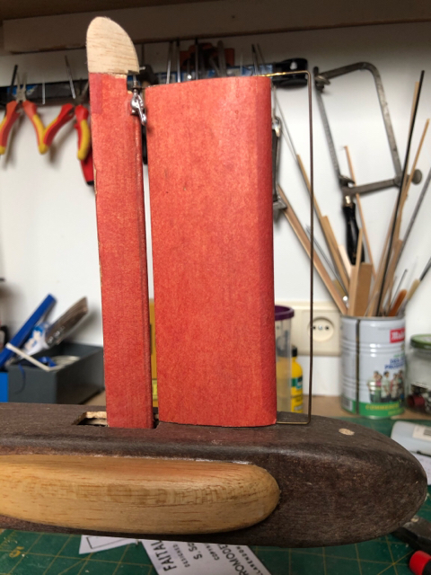

Ik ben de Cobra aan het restitueren, de stuurvaan werkt weer, nu nog een geheel nieuw stabilo bouwen
Ik koop uiteraard het tissue bij de speciale shops maar..
Ik ga ook kijk naar servetten bij o.a. de Action/ IKEA..die hebben ze daar ook in kleur en zijn deelbaar...dan heb je prachtig tissue..maar wel kleine vellen.
