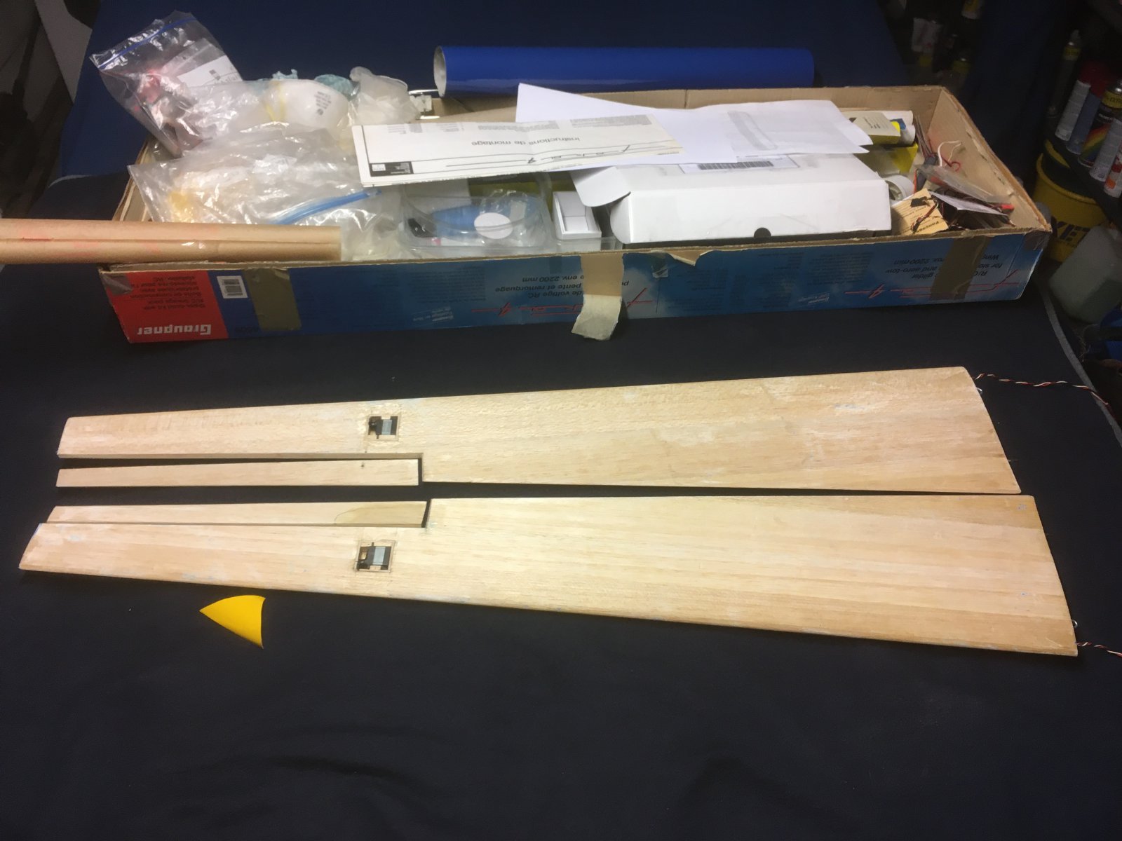

    Weer eens even de draad opgepakt met de Foka.
    Ook al weer sinds 2019 in schone slaap.
    Daarmee wat aandacht aan de ailerons schenken. Deze waren goed ingevlogen.
    Maar 1 ervan was in bruikleen van een andere vleugel geweest.
    Geloof niet dat de kist er minder om vloog.

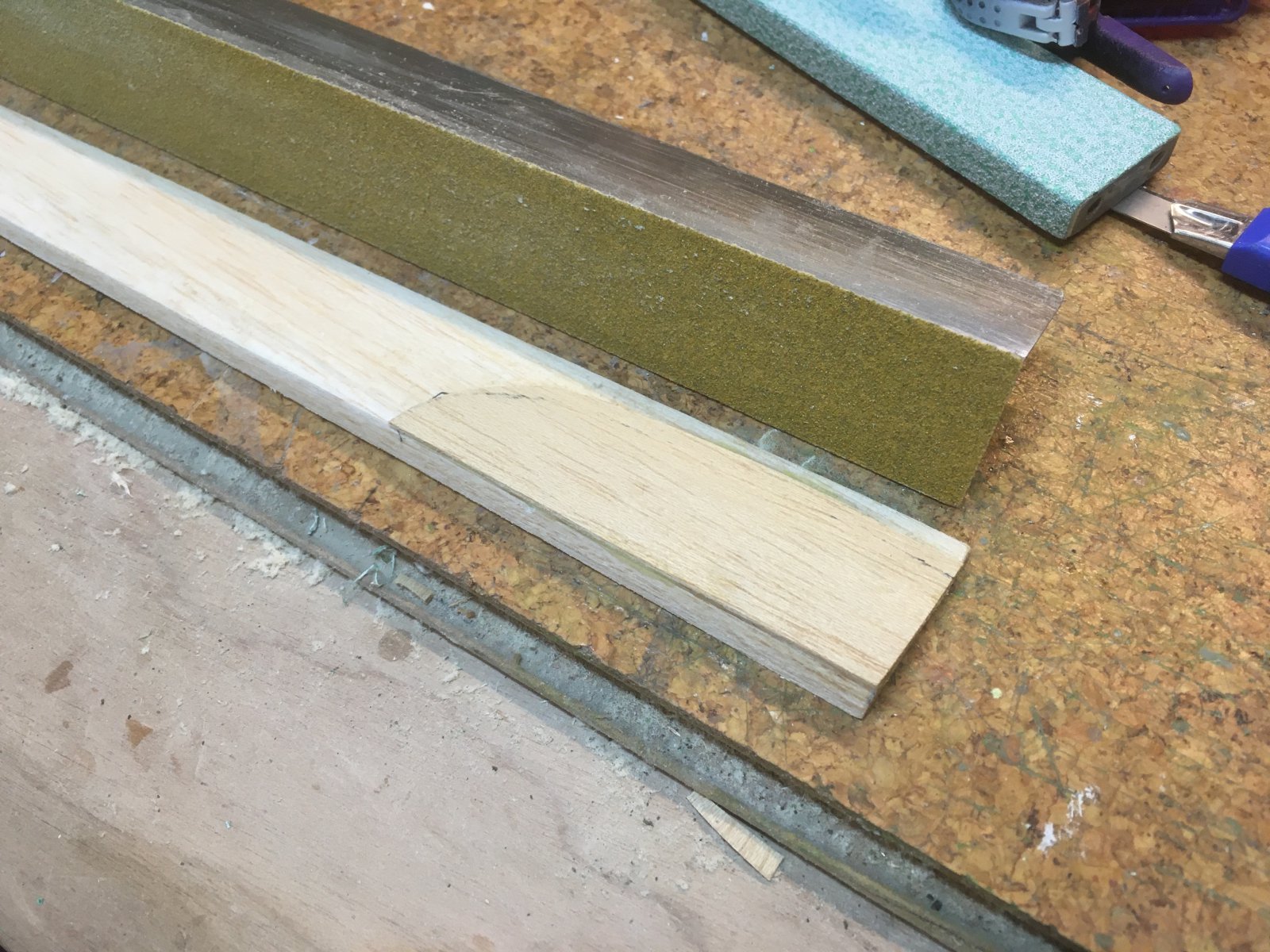

    De ander was een beetje hol uitgeschuurd. En eens gekeken of ik daar ook wat grappen mee
    kon uithalen, met dan balsa als filler en de de schuurlatten om alles weer af te vlakken...
    En dat ging behoorlijk naar wens.
    Hier de depressie van nagenoeg 1 mm... Daarbij de servokastjes opgeschoond met balsa.
    De servokapjes varen verlijmd en niet getaped. De indekking vul ik aan met epoxyplamuur in profielvorm.
    Dat blijft toch het meest stabiel onder een hete foliebout...
    De epoxy ruderhoorntjes met een zeer scherp mesje uitgestoken (waren verlijmd met epoxy, en gaan later weer terug)
    Na het verlijmen van 1 mm balsa, de patch met schaar geknipt, en verlijmd met Alipathic Glue.
    Na verharding watervast en geeft goede verlijming bij afvlakken van materiaal.
    Geschuurd met grid 100 droog papier...
    Montage van de servo's, eens even testen of dit gaat werken.
    Verlijming van vulstukjes in het hout, met servo en al, servo verlijmd op alleen de uithouders
    in de slotjes. Geen verlijming op de balsa indekking. Zou servo vervangen moeten worden
    is het een kwestie van balsa weg steken.... Servo steekt fractie uit. Digitale turnigy, niet meer aan te komen. Jammer, kloek servootje

    Vleugels kaal gemaakt. Lukte niet meer om nieuwe folie over de grens op te halen bij Fliegerfarm.
    Paashazentijd.
    Folie er af, de Chinafolie heeft hoge treksterkte. Stijf en stug. Veel stugger dan ora.
    Met de foliebout op 150 graad alles los gestookt, baan voor baan.
    Zo blijft er weinig kleefstof/kleur op het hout. Die kleefstof bestaat uit een witte lijm, er bovenop de kleurlaag, ook klevend.
    Blijft er wat achter aan restant, de folie terugleggen, nieuw verhitten, en het achtergebleven stukje neem zich weer los, kan je weer verder...
    Laatste restanten gaan met blauw garage papier van de autospeciaalzaak.
    Papier er op, bout er op, en met hitte de wax laten opnemen in het papier.
    Soms het papier wegtrekkend, en zo vegend, krijg je het mooi schoon.
    Nagenoeg 99,999%, en geen oplosmiddelen nodig.
    Kaal gemaakte vleugels. Gewoon vanwege een goede inspectie van het materiaal.
    Zonder cover-ups! Geen barsten en geen scheuren.
    Twee vleugels met servo's, aillerons wegen tesamen 500 gr. Schuimkern, balsa ingedekt...
    Helemaal top!
    En om en nabij zo wordt de liverly weer...
