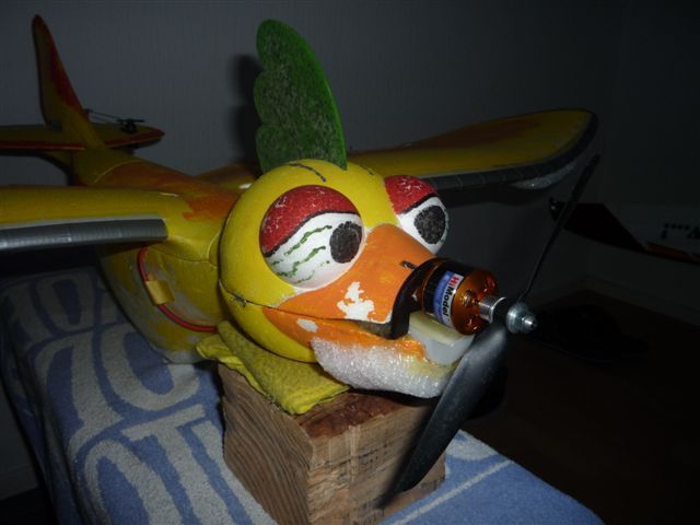

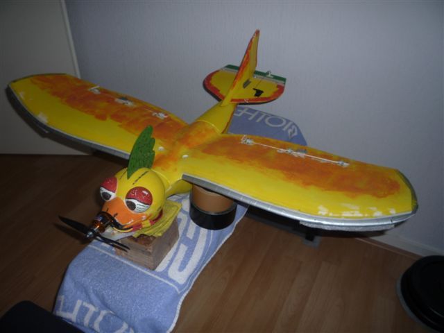

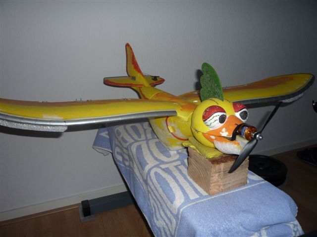

Hallo mannen. zal even een paar foto's van Erwin zijn kip plaatsen die hij mij laatst heeft toegestuurd.
mvg. Freddie
Hoi Freddie.
Bij deze bedankt voor het plaatsen van de foto's van miene kip.
Zij is zekers niet de allermooiste en verdient geen schoonheidsprijs, maar vliegt wel erg goed.
De verf bladdert en op sommige delen ook al af en zou haar eigenlijk in de blanke lak moeten zetten.
Maar daar is deze kip net iets teveel ragbakje voor en daarom laat ik het dus zo maar.
