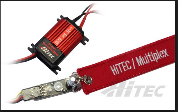

Stroom voorzienig ontvanger Hitec Super Servo S-Bec 3-14 lipo 10 A continu.

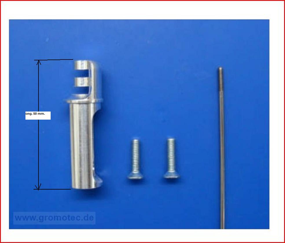

sleep koppeling

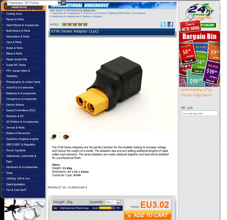

serie adapter

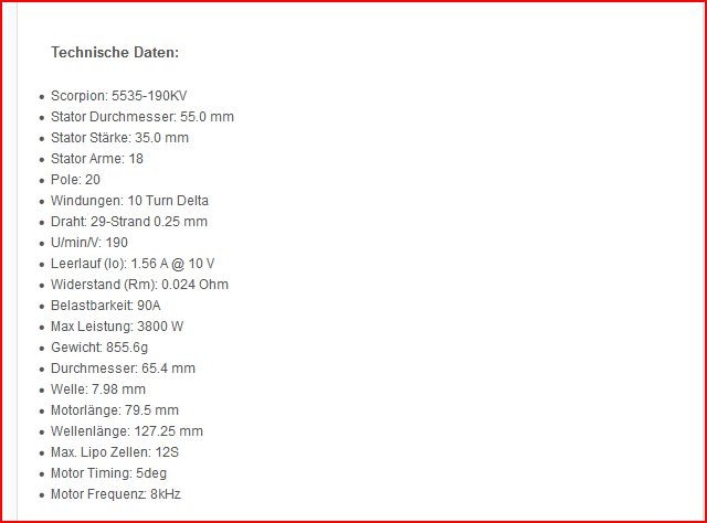

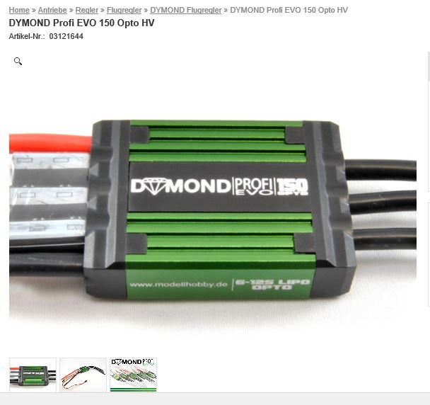

Motor van Scorpion en Regelaar van Dymond

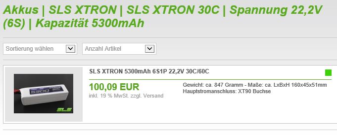

En sls lipo's

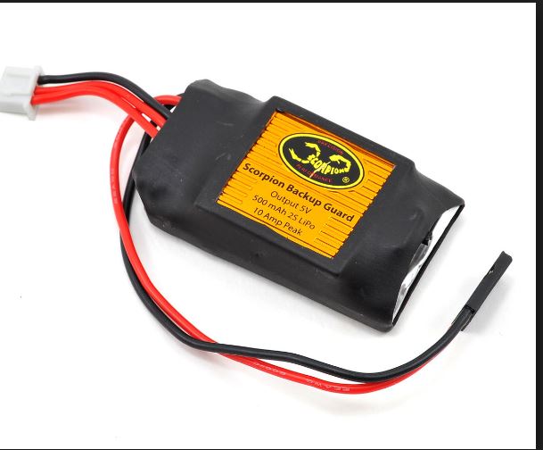

En mocht de stroomvoorziening wegvallen zit er nog een Scorpion Backup Guard in
Zie ook de plaatjes en het filmpje
Misschien dat je hier iets aan hebt.
    38,9 KB · Weergaven: 320
    47,1 KB · Weergaven: 307
    38,5 KB · Weergaven: 316
    58,7 KB · Weergaven: 293

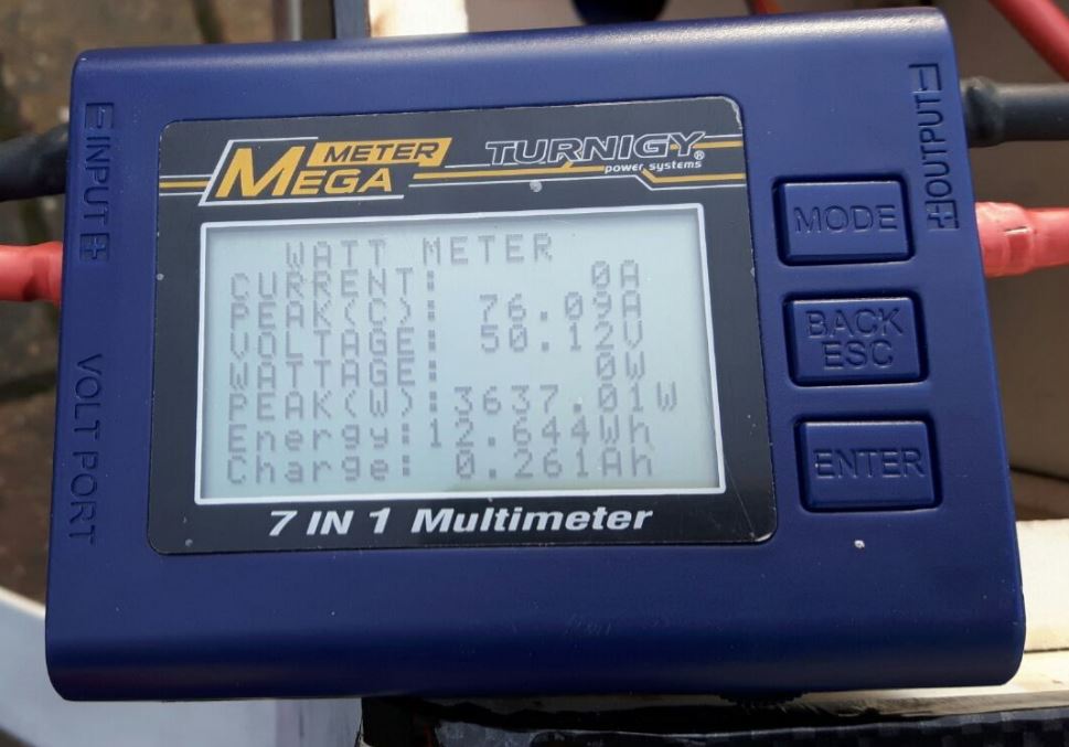

    76 KB · Weergaven: 295

Die backup card had ik al eens gezien en lijkt me zeker een nuttige aanvulling, echter heeft de GR-24 van Graupner maar 2 goede batterij aansluitingen.
Ik zou qua stroomvoorziening beter de GR-32 kunnen pakken wegens 6 batterij aansluitingen maar die versie is er nog niet met vario (en ik heb trouwens nog een GR-24 Pro met gyro en vario liggen).
Uiteindelijk kan ik de hele boel wel voorzien met backups welke 20A etc. aankunnen maar de ontvanger zelf is dan weer de bottleneck. Bij 10A houdt deze ook wel op met bestaan.
