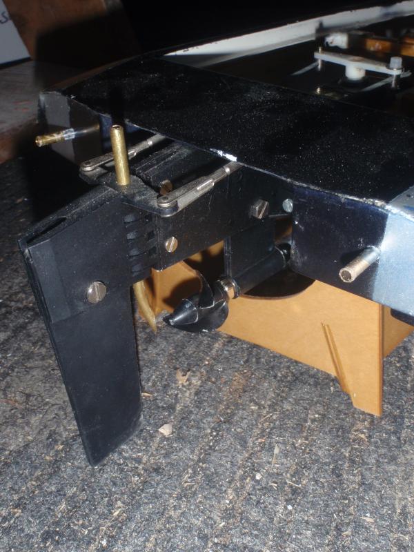

Zo, weer eens wat aan de KW gedaan namelijk de waterpickup en rompdoorvoeren gemaakt en geplaatst.
Zo zit het momenteel in de spiegel:
full
De rompdoorvoeren zijn gemaakt van 4mm messing buis in een klein messing plaatje voor het lijmoppervlak gesoldeerd. Daarna is dit prutseltje met een lijmende siliconenkit in het geboorde gaatje in de spiegel geduwd, na uiteraard voorzichtig het plastic wat opgeruwd te hebben.

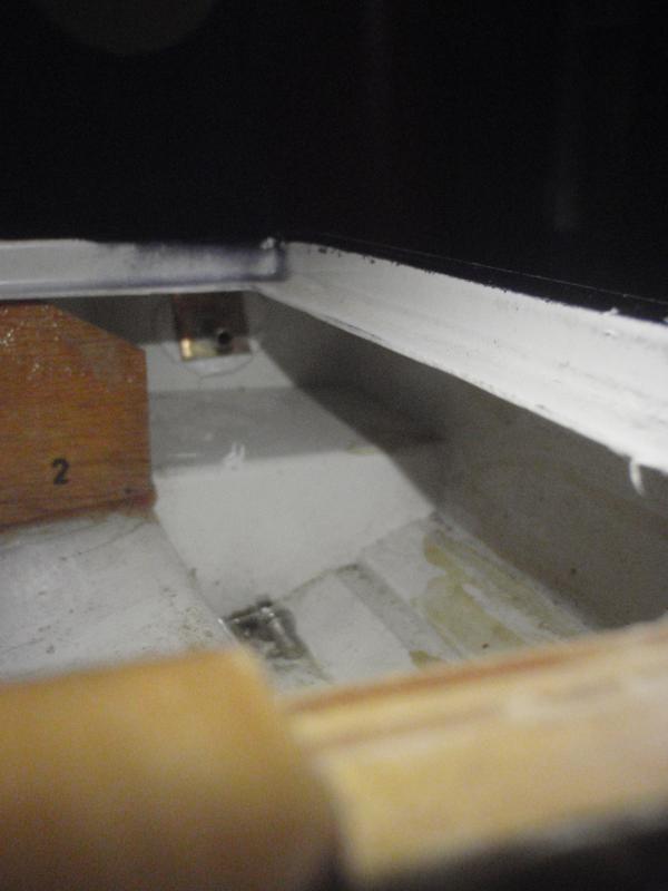

Dat ziet er aan de binnenkant dan zo uit:
full
De motorsteun en asspant zitten inmiddels ook weer op hun plek, netjes afgelakt en met dezelfde lijmkit vastgeplakt. Zit lekker degelijk nu, en het ziet er een stuk netter uit dan de eerdere constructie met ... plintjes ofzo? Kweenie...
Verder nog een kleine lekkage aan de motorkoeling opgelost met tiewrapjes als makeshift mini-slangklemmetjes, want de slangen lekten een ietsje op de aansluitingen. Nu niet meer, dus.
