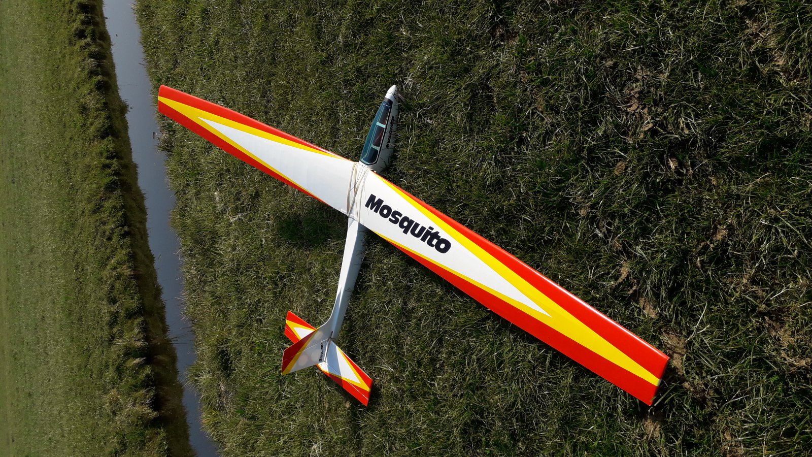

Schilderen houtwerk
In de spuitcabine-thread kan ik weinig vinden over de basis van schilderen van een model. De Mosquito die ik anderhalfjaar geleden kocht is mijn eerste houtbouw, dus ik kan een beetje beginnersadvies gebruiken.
Lichtjes schuren met welke grofheid? Is Revell de juiste verf?

Schilderen houtwerk
Uh... nee.:eek:
Balsahout bedekken met een laagje verf is geen goede afwerkmethode. :confused: En dan druk ik me voorzichtig uit.
Snel en redelijk is het bekleden met plasticfolie (Oracover of vergelijkbaar). Dan zit de kleur er ook meteen op. Je houdt alleen die wat steriele 'plastic look'.
Mooier, duurzamer, maar ook bewerkelijker is dun tissue (echt modelbekledingspapier, géén zakdoek of keukenrol) met celluloselak opbrengen en dan met een lichte lak afwerken.
Een sterkere, moderne variant waar ik veel van verwacht is lamineerfolie en daaroverheen het tissue.
Zie topic 'Muiderkrinkeltje' en kijk bij afwerking.
Maar dus never nooit zomaar wat verf op balsa smeren, dat geeft alleen maar dood gewicht en geen enkele sterkte.
Net zo goed als 'porienvuller', voor de gladheid die het oplevert, ook te veel gewicht toevoegt.
Gewoon glad schuren met 250, dan met 400 en vervolgens bekleden zoals boven omschreven.
Bij verdere vragen even in Vrije Vlucht en/of Vintage Radio Assist/ Radio Control proberen.
