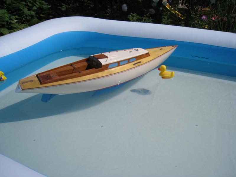

'Maidentrip' of beter gezicht de eerste drijftest van mijn Graupner Optimist in het poedelbadje, compleet met stuurservo, zeillier, ontvanger en batterijen op zijn plaats en de mast met twee zeilen. Eigenlijk het enige gewicht van belang dat nog ontbreekt is het staand en lopend want ofwel de verstaging, de vallen en de schoten. Voorlopig blijft de zeereling achterwege, vanwege de kwetsbaarheid en omdat deze naar mijn smaak de mooie lijn van het model wat breekt, zo schat ik in. Eerste conclusie: het model is behoorlijk stabiel met een sterk oprichtend vermogen en ligt mooi op de waterlijn. Langs de roerkoning/door de hennegatskoker komt geen water. En ook zonder dat de zeilen door schoten vast worden gehouden wil het al vooruit en reageerd het jacht direct op het roer: dat beloofd veel goeds! Jammer dat het poedelbadje zo klein is ...

Vreemd volk die zeilers, in plaats om zelf verkoeling op te zoeken met het mooie weer, gooien ze hun boot in een verkoelend bad.;)
Ziet er goed uit Johan.
Oja, die appeltaart is zeer goed bevallen.......................is geen stukje meer van over.
Mvg, Folkert
Hoi Johan,
Heb toevallig gisteren juist m'n zwembad van rond 3,66 meter verkocht op internet, anders had je iets verder gekomen, haha...
Ziet er goed uit, en altijd handig zo'n badje, maar de kids van mij kijken er niet meer naar om, die spelen alle drie in het grote bad (wedstrijdbad) met waterpolo, dus die 3,66 die ik hier had....
Nu weer :ontopic: Nogmaals leuk bootje...

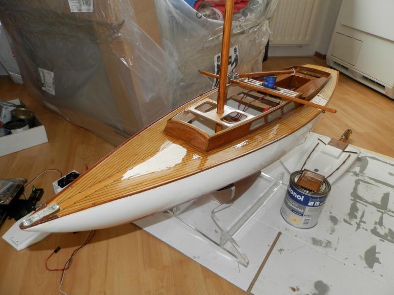

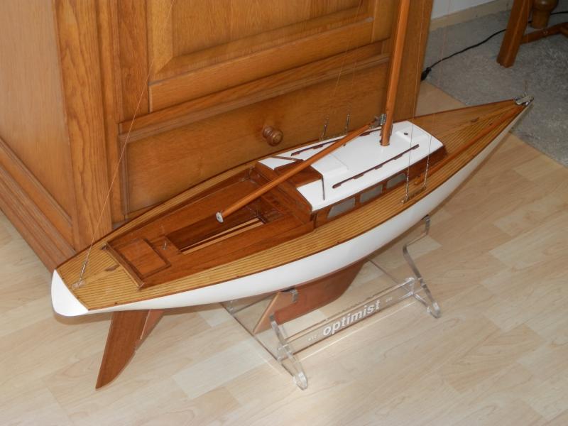

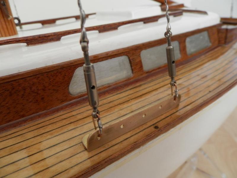

Beste allemaal, na een tijd aandacht gegeven te hebben aan andere zaken een update van de Graupner Optimist. De foto's spreken voor zich, al het blanke houtwerk is nog eens gelakt, nu ook de mast, giek en fokkenboom, de spiegel waar een beschadiging was is wit gelakt, heb een blankhouten spiegel overwogen, teak fineer, maar heb toch voor wit gekozen, denk dat een houten spiegel optisch een wat afgezakte aanblik zou geven. Wat er nu aan zit te komen is het monteren van alle dekbeslagen.

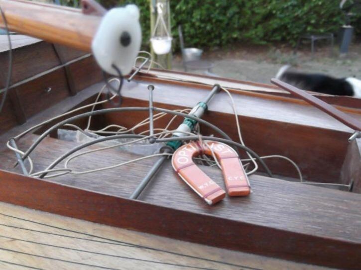

Een heel verschil met toen ik aan de Graupner Optimist begon. De Varioprop deed het nog aan het begin van dit project, echter na wat WD40 om een nare piep te verhelpen gaf de zeillier de geest ... Jammer, had hem graag gebruikt omwille van de originaliteit.
Vandaar dat er een andere zeillier klaar staat, volgens originele bouwplannen lopen er onderdeks lijnen voor de zeilbediening van helemaal achterin tot aan de mastvoet, maar omdat deze zeillier een andere opstelling vraag zal ik iets anders gaan verzinnen, maar daar ben ik nog niet helemaal uit, er zijn nog hindernissen.
De voeding bestaat momenteel uit acht 1,2 oplaadbare batterijen, waarvan vier bestemd voor de Futaba ontvanger en de stuurservo, en vier voor de zeillier. Jan-willem, beiden hebben dus 4,8 volt tot hun beschikking, hoeveel mA deze gaan trekken vraag ik mij ook af, ook omdat ik het roer heb vergroot wat wellicht meer stroom gaat trekken.
