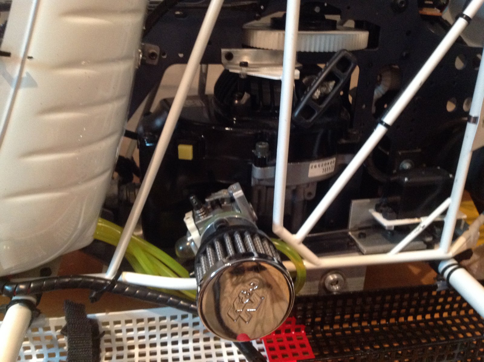

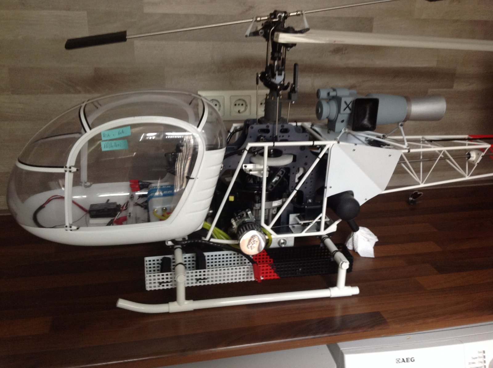

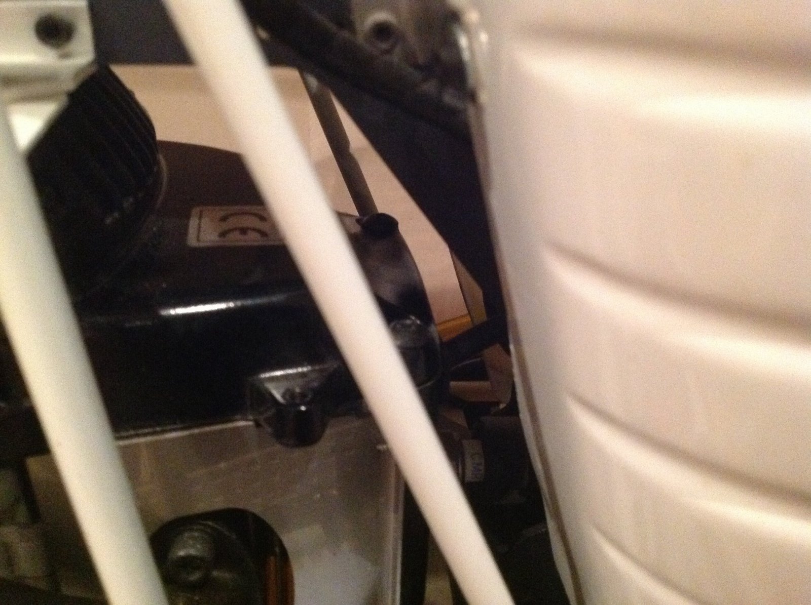

Nogmaals goed zitten kijken maar zo te zien heeft er geen losse accu aan gezeten.Op de motor zit enkel de oorspronkelijk uit knop(gele druk knop) geheel intakt.Ook geen snoeren waar ik uit kan op maken dat er iets is aangesloten is geweest. Hierbij twee foto's zowel de heli als van het motor
Oh, wacht ff... Kan zijn, dat jouw motor zelf zijn stroom voor de vonk opwekt.. Ff kijken waar je bougie kabel vandaan komt.. als dat en plaat op de motor zelf is, is dat zo. Zie ook handleiding https://www.manualslib.com/manual/592919/Zenoah-G240rc.html?page=22#manual Dan heb je dus idd geen losse ontsteking.. Zenoah dingetje Gaat dus goed
@Student Kabel van de bougie gaat inderdaad de motor in. Dus deze heeft geen losse ontsteking en zal de motor zelf stroom leveren. Bedankt......Heb lipos besteld dus is even wachten op bezorging en daarna alles aansluiten op de ontvanger en proberen. Ben zeer benieuwd hoe deze aanvoelt met vliegen zodra het klaar is altijd spannend Phil
