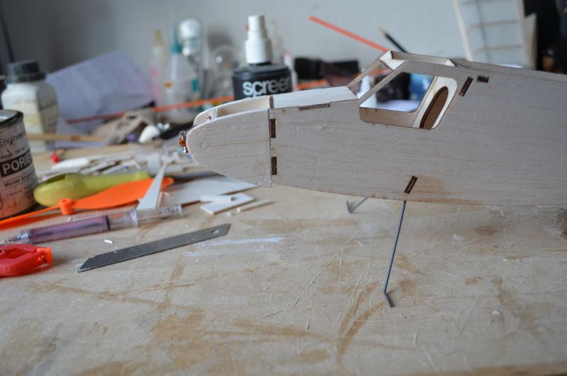

en na 10 minuten met de seconden lijm heb je dit

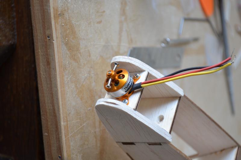

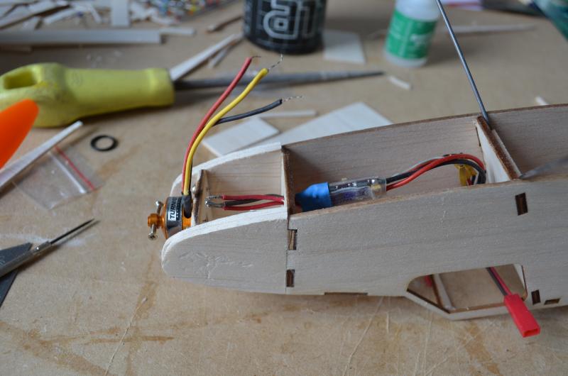

motorspantje op zijn plek en de servo er definitief in

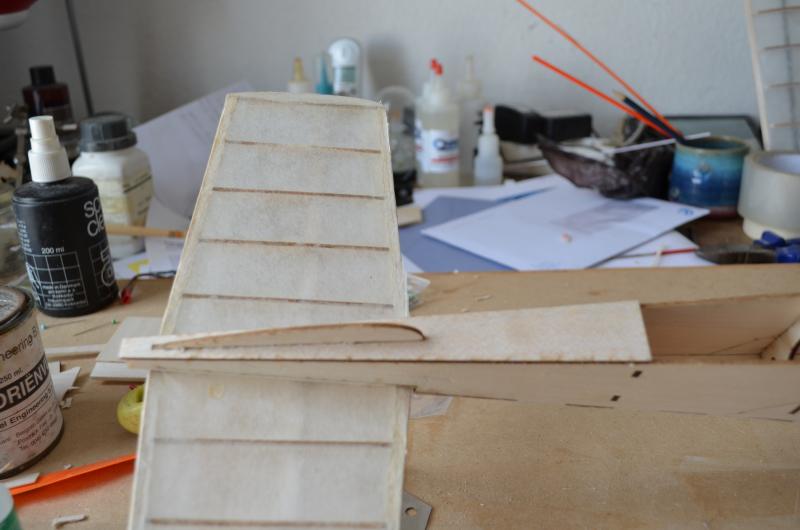

staartje opzetten met een paar drupels secondenlijm
En klaar om te schuren.
