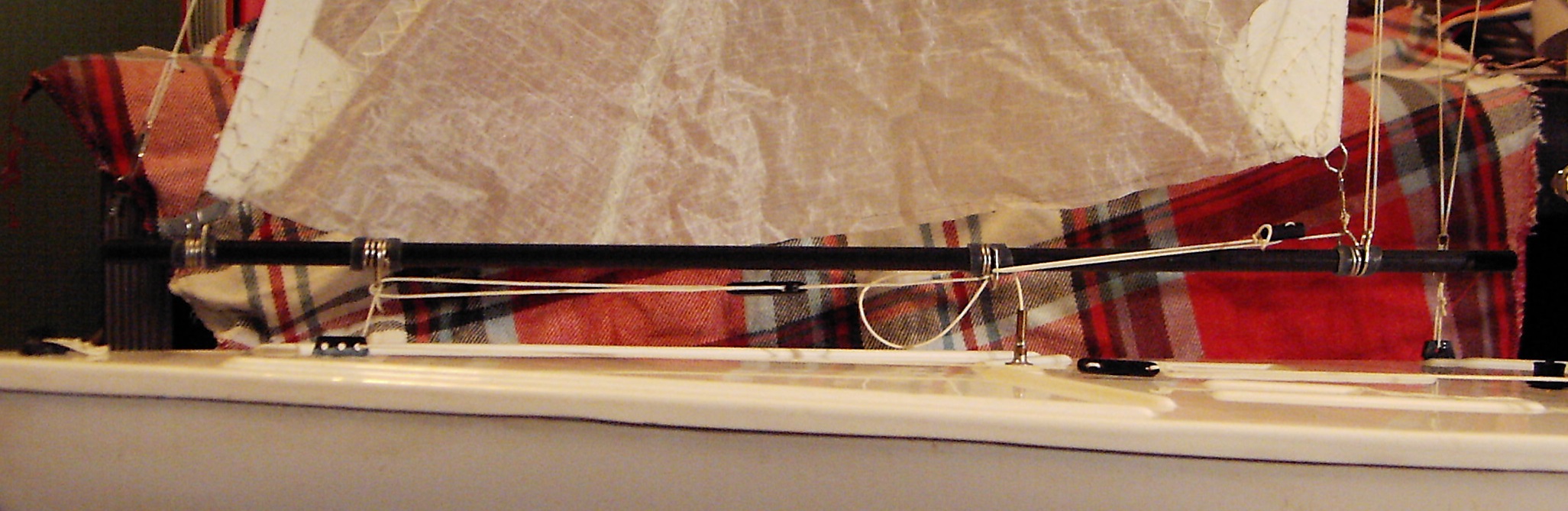

Deze foto staat er op en na 1min staren denk ik te begrijpen hoe t werkt..
Maarja kan ik dus gas/rem servo (metal gear) gebruiken van mn bigscales en de stuurservo's want dat is wel een mega verschil in grootte en prijs uiteraard

De oplossing om twee standaard servo's in tandem te laten werken wordt wel vaker gebruikt, maar ik zie/zag het meer in vliegtuigen (waar gewicht een grotere rol speelt), dan in zeilboten, waar een quarter scale servo of een winch net zo goed werkt.
Zolang beide servo's synchroon werken is het geen probleem, als dat niet het geval is werken de servo's elkaar deels tegen wat je servo's kan kosten, hiervan heb ik ook wel berichten gelezen.
Persoonlijk vind ik het geen elegante oplossing.

Dubbele servo, ik heb er destijds bij de eerste TB een enkele, sterkere ingezet.
De boot die nu in huis staat, is voorzien van een winch met rondlopende schoot onder deks.
Ik ben zelf geen voorstander van twee servos combineren voor een schootarm.
