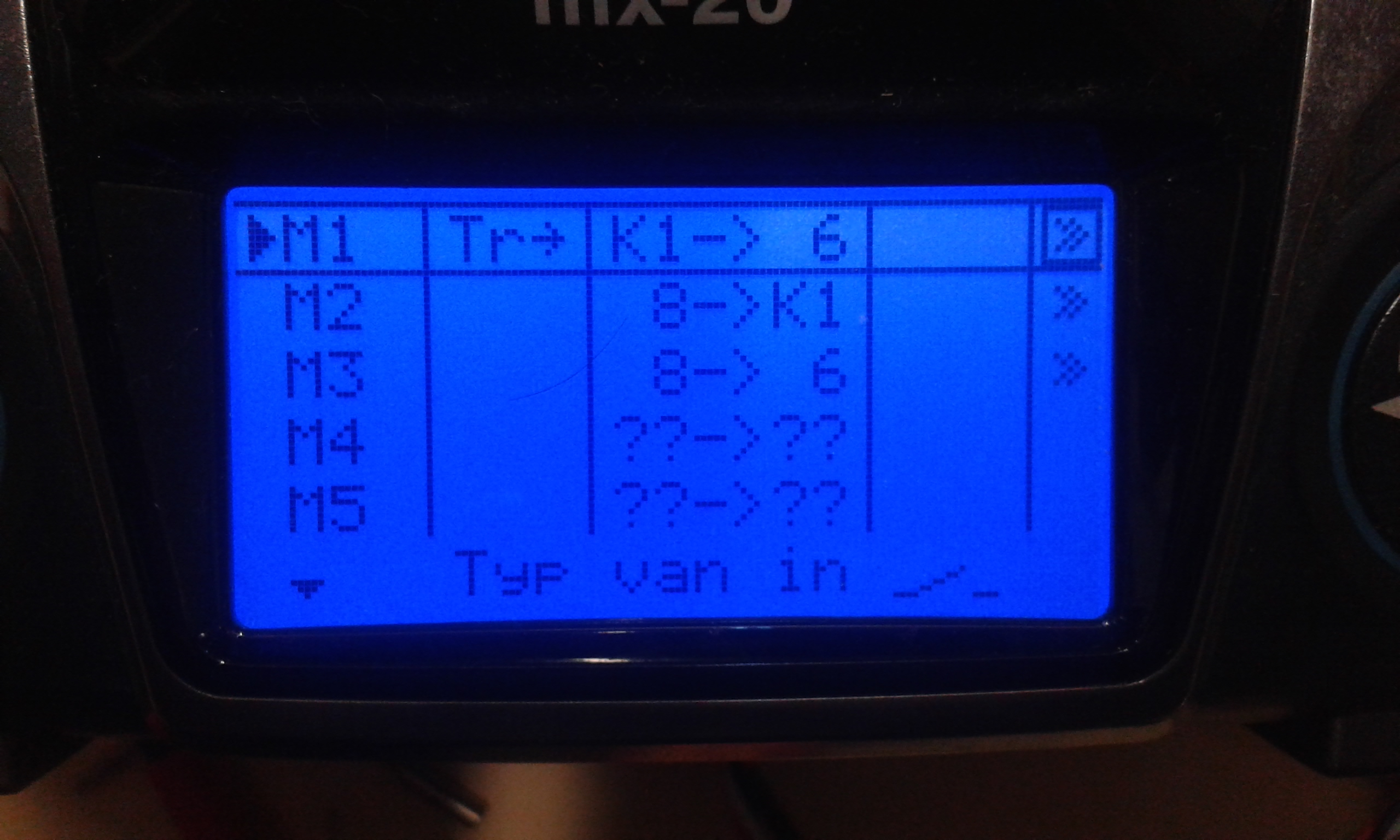

Ik heb wat moeite met de mixers van de MX-20.
Ik heb een 2 motorig vliegtuig waarbij ik de drossels een klein beetje wil kunnen beïnvloeden om het stationair toerental enig sinds gelijk te krijgen.
Ik kan dit dan met een draaiknop regelen op de zender. Dit heeft natuurlijk ook invloed op het volgas gedeelte maar dat is zo weinig dat dit geen probleem geeft.
Ik heb dit eerder zo toegepast en dat bevalt prima.
Zoals gezegd kost het met echter wat moeite.
Na wat proberen heb ik de 2e servo op kanaal 6 aangesloten (1e natuurlijk op K1) en 100% meegemixt. Dus dat werkt.
Vervolgens heb ik een draaiknop toebedeelt aan kanaal 8. Vervolgen heb ik kanaal 8 gemixt met K1 en K6. Zie foto.
Nu werkt dit. Ook de trim heb ik kunnen inschakelen dus die werkt op beide servo's
Ik vraag me alleen af of dit de logische manier is. M.a.w. kan het eenvoudiger.
Een probleem wat ik nog heb is dat de engine cut alleen werkt op K1.
Weet iemand daar nog een oplossing voor?
Alvast bedankt voor het meedenken.

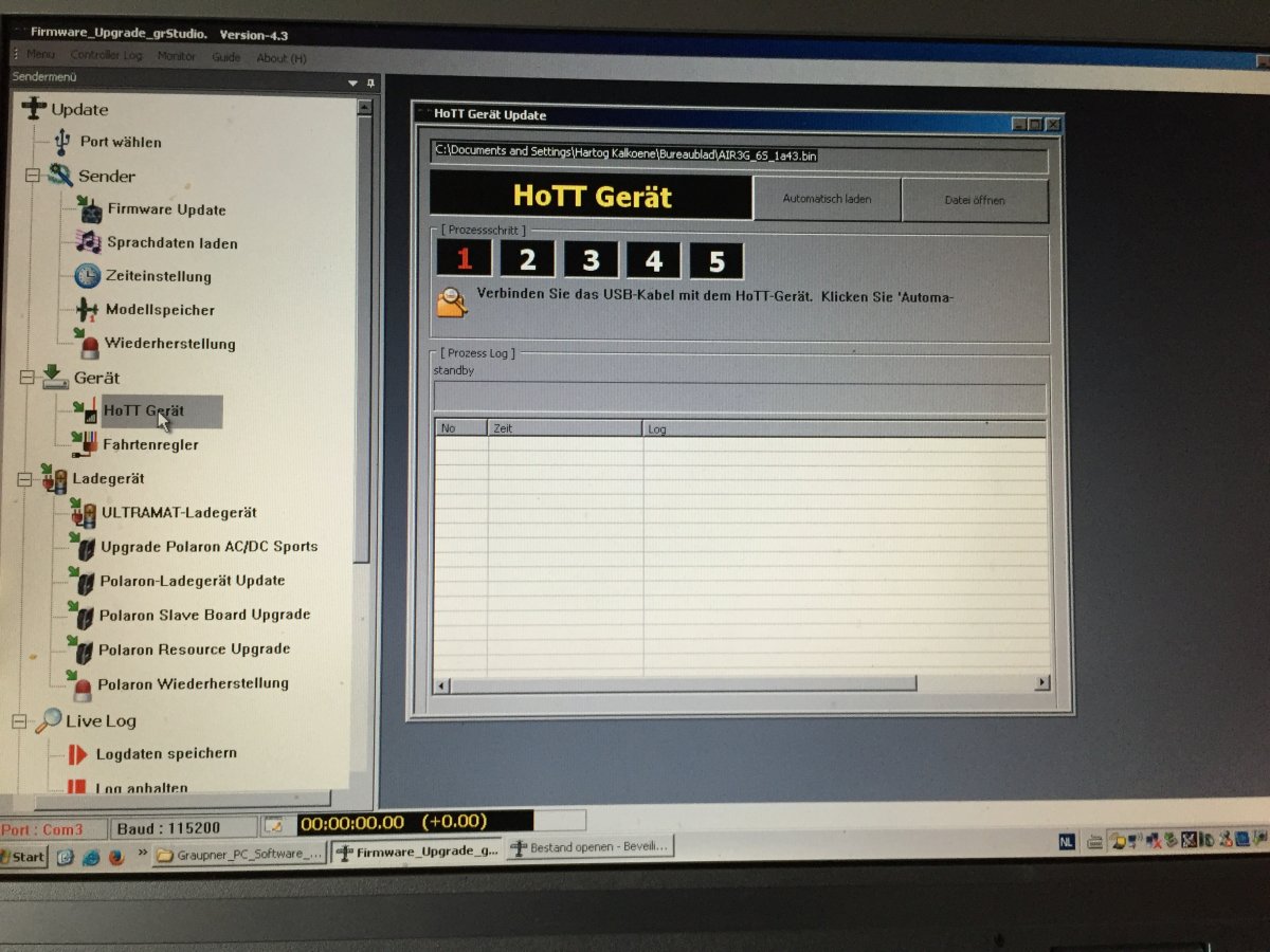

Twee receivers GR-12 zijn geupdate met de firmware upgrade studio 4.3 op de manier zoals op de foto staat.
De GR-12 3 X G weigert elke update.

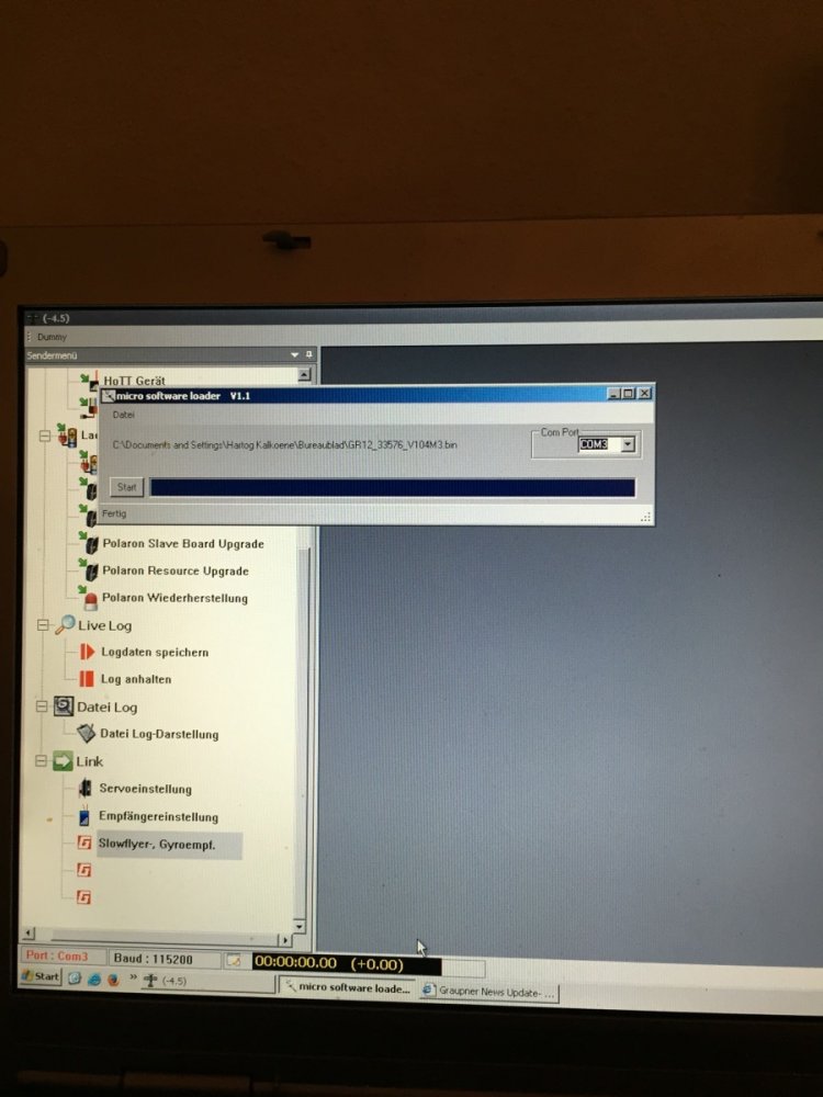

Met slowflyer/gyro receiver update geprobeerd maar werkt het niet.
Dat het niet werkt is op zich ook niet zo verwonderlijk...
Zeker wanneer je je bedenkt dat je de firmware van een Brushless regelaar in een ontvanger probeert te proppen :weetnie:
Er vanuit gaande dat je #33576 hebt, dan is GR12_33576_V104M3.bin de laatste versie.
Die moet je echt met slowflyer/gyro receiver update laden volgens de handleiding.
Wel even goed opletten wat je doet, andere merken zijn doorgaans niet zo slim om de update niet uit te voeren.
En dan zit je al gauw met een apparaat dat het nooit meer doet, je mag dus van geluk spreken :)

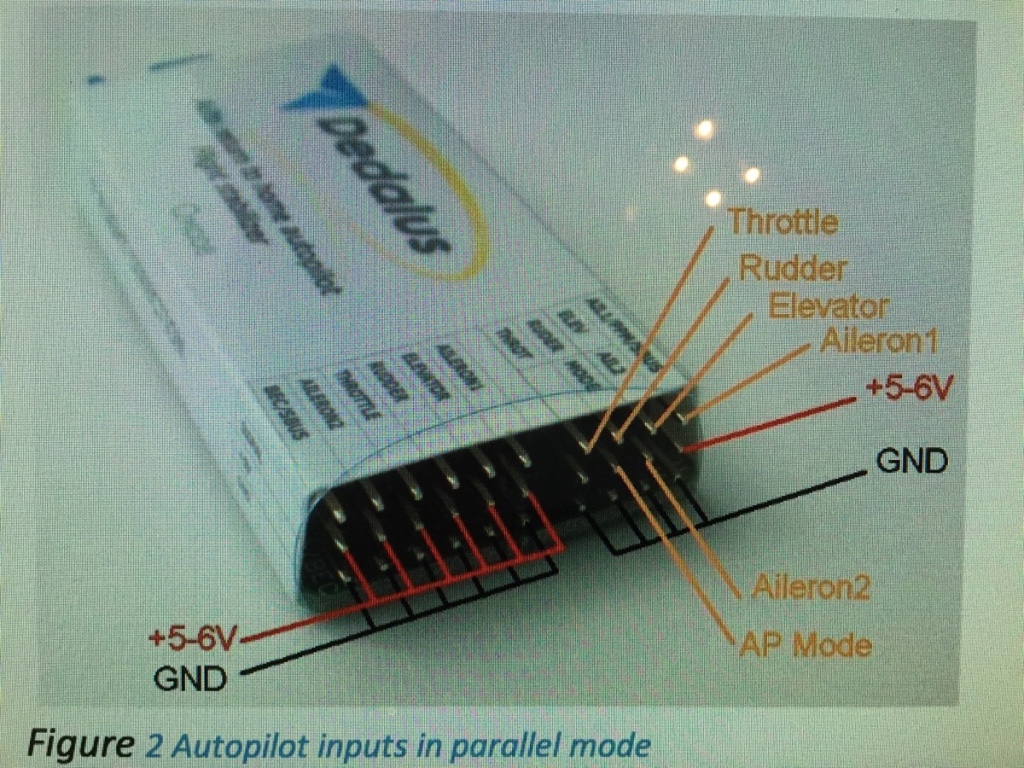

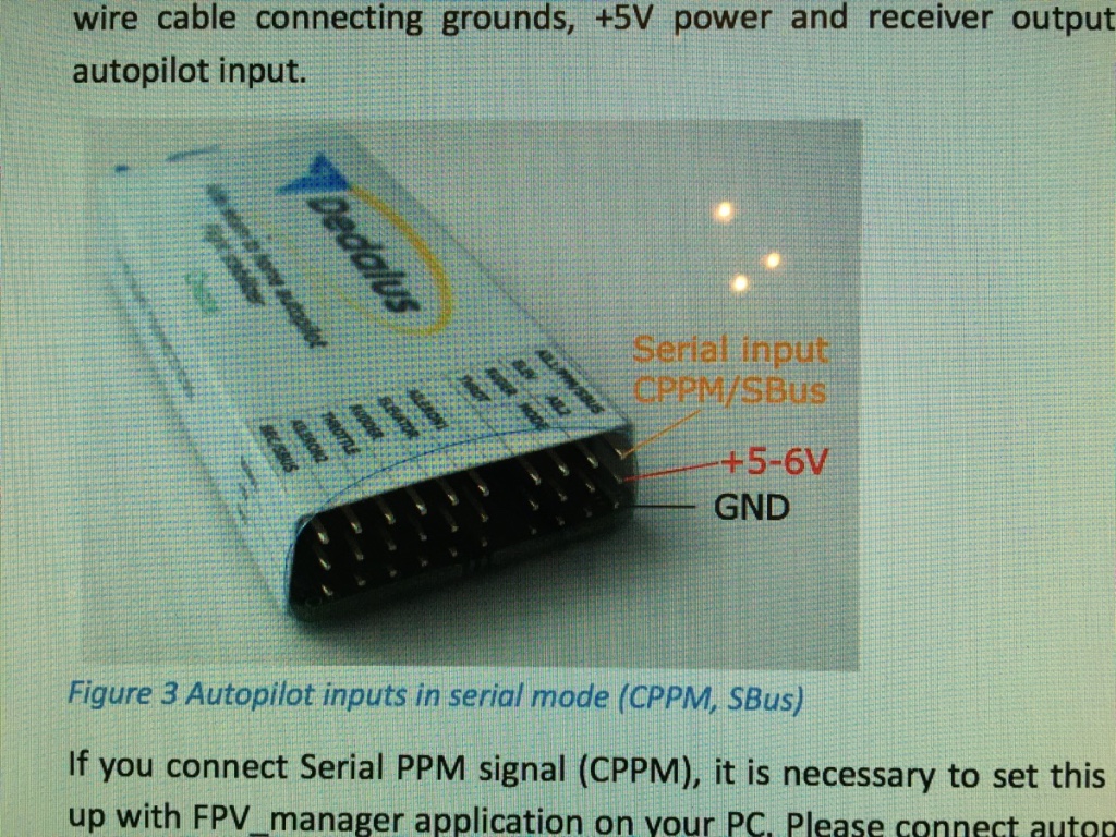

Wie weet dit?
Autopilot aansluiten op een GR-16
Zie onderstaand voorbeeld.
Wat ik niet begrijp is de verdeling van een ingang/uitgang die gedeeld word door rudder en schakeling van de autopilot.
Zie ik iets over het hoofd?
Mvg.Bernard
