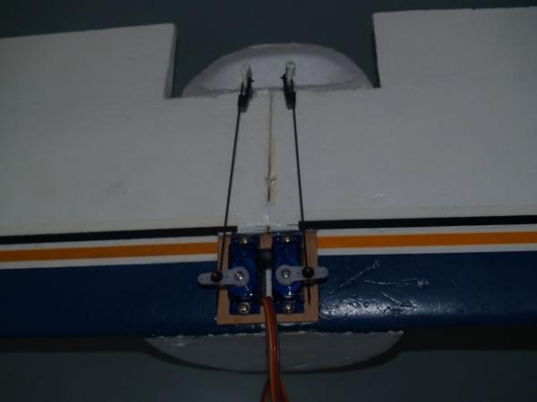

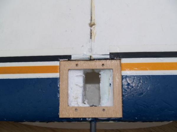

Zoals eerder aangegeven heb ik 2 servo's geinstalleerd in de vleugel.
Gelukkig is er ruimte genoeg alleen met de pen, waar de vleugel mee in de romp gelocked wordt, moest ik rekening houden.
full
Ik heb gelijk deze pen met ekstra epoxy vast gezet.
full
Nieuwe servo bevestiging.
full
Alles op z'n plaats.
Inmiddels is de motor ook geplaatst en aangesloten aan de verlengkabels.
Trouwens een prettige voorbereiding, deze verlengkabels, zeker met een Rimfire.

Ik heb besloten dat ik ook 2 servo's op de rolroeren wil, kun je wat foto's laten zien hoe jij dit gedaan hebt?

Een paar post terug heb ik wat foto's geplaatst. Ik weet niet of ze te zien zijn, maar af en toe lijkt het of ze verdwenen zijn. Weet niet hoe dat komt. Maar goed, ze zijn er nu wel.
Bij de eerste foto heb ik het oude servo plankje verwijderd en de nieuwe op de vleugel gelegd en met een hobbymes de omtrek ~ 1,5 mm ingesneden. daarna vanaf de voorkant het overtollige materiaal weg gestoken zodat het nieuwe servoplankje er netjes inpast. Let wel op dat je de vleugelpen ook mee moet nemen in de maten. Op foto 3 zie je dat de servos´s ongeveer 4 mm uitelkaar staan. Dit is de breedte van de koolstof vleugelbevestiging. De servo´s zitten dus aan beide kanten van de vleugelpen.
Op foto 2 is het servoplankje op de plaats gelijmt met 2 componenten lijm. Denk er ook aan dat je de vleugelpen ekstra vast lijmt. Dit was in mijn vleugel niet echt goed gedaan. Nadat de lijm droog is, snij je met een scherp mes het overtollige tempex weg om ruimte te maken voor de servo´s.
Op foto 3 zit alles op de plaats. De aansluiting van de stuurstang naar de rolroeren zit aan de onderkanr. Dit is gedaan omdat de servo´s al erg hoog boven de vleugel uitsteken.
Laat even weten of dit duidelijk is.
