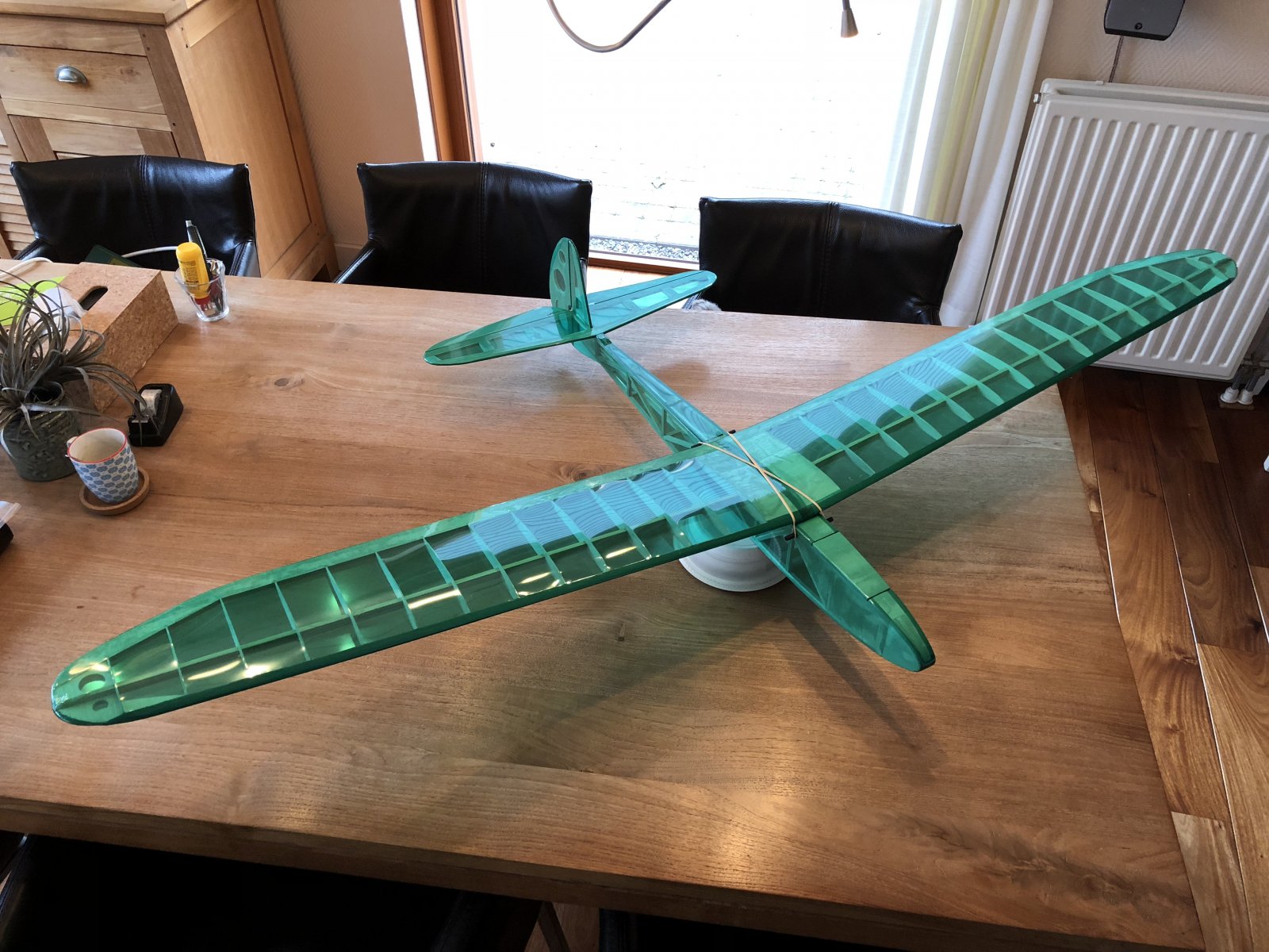

    Groen is de MM geworden :D, of is het nu een Stregone. Wel mooi spul dat Oracover, maar ook bewerkelijk zeg. Hoe bouwers dit allemaal in een paar uur voor elkaar krijgen is voor mij een raadsel. Ben volgens mij al over de 50 uur heen... Maar nog net onder de 200 gram. Dat is ruimt onder de doelstelling!

    Mooi werkstuk.

    Mooi gedaan.
    Heb je die 50 uur getimed of is dat een ruwe schatting? (Kan even zo goed 70 uur zijn.)
    In beide gevallen: time well spent.
    jan.
  4. toostbeek
    toostbeek
    Lid geworden:
    6 dec 2014
    Berichten:
    913
    4 gram bouwen per uur. Als je het zo uitrekent klinkt het uiterst teleurstellend

    Ja, zo kun je er beter niet tegenaan kijken 4 g/h. Had er zeker schik in en ben overigens nog niet klaar. Nu nog de staart lijmen, rc erin enz. Zeker niet getimed, enkel een inschatting. Maar goed, voor de lezers, dan weet je waar je aan begint. Durf het wel een ieder aan te bevelen, vanaf tekening bouwen geeft meer voldoening dan een bouwpakket. What's next.... Overigens, hoe lichter je bouwt, des te minder gram per uur :hammer:
