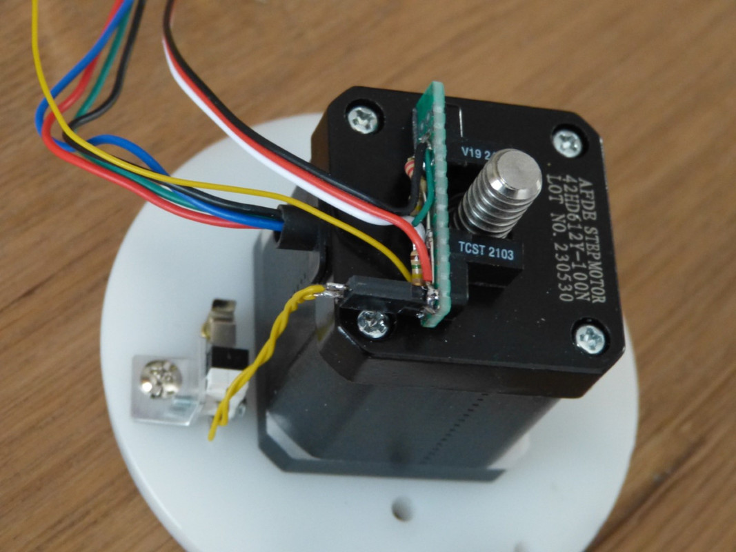

De eindschakelaars zitten op de motor. Een echte schakelaar voor 'vol' à la Engel, en een infrarood lichtbrug voor leeg. Als de stang de motor in loopt geeft deze contact dat de zuiger (bijna) op z'n aanslag zit. Dit wordt ook steeds de 'nul reset' zodat eventueel gemiste stappen verder niet veel kwaad kunnen.
En dan staat nu de testopstelling klaar om eea in de Arduino's te programmeren.

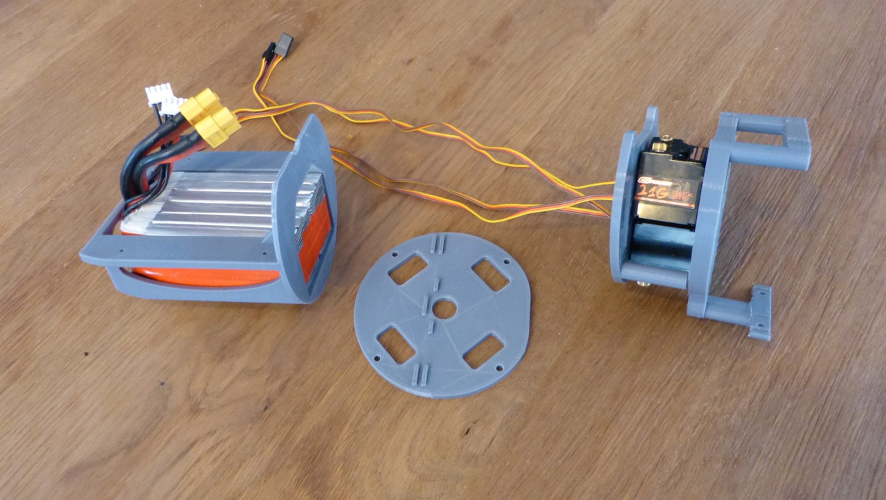

Vooraan een geprinte accubak direct tegen de zuigertank aan. Daarbovenop komt nog een afdekplaatje met daarop de manneetschakelaar en 5V UBEC regelaar. Of die gaat toch achter de tank komen, nog niet helemaal zeker.
Achter 4 nieuwe kleine digitale servo's voor de roeren, tussen geprinte schijven. Een zelfde soort constructie al ik bij de F-16 heb toegepast. Tussen stepper motor en servo's is ruimte voor de electronica: 2 Arduino Nano's, Stepper driver, Gyro, druksensor en nog wat klein spul.

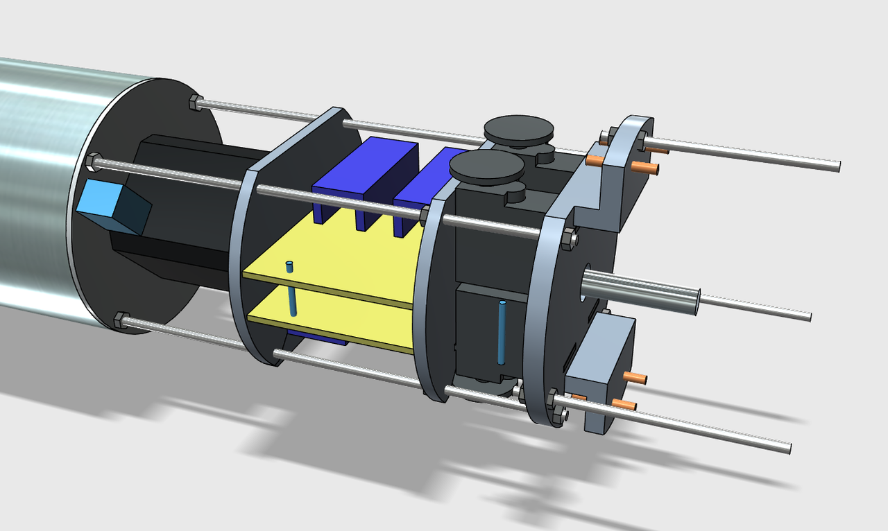

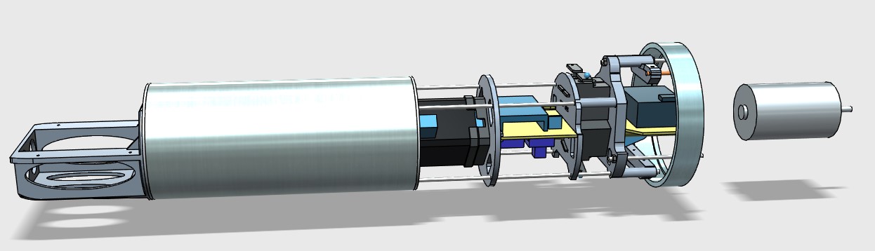

Het definitieve ontwerp van het techrek. De printer loopt voor de accubak en de schijven.
Wat ik al zei over de ruimte .... de lege plekken op en onder de gele tussenplankjes zijn nog beschikbaar, en ook het hele gat tussen bajonetsluiting en aandrijfmotor achterin. Luxe probleem! :rolleyes:

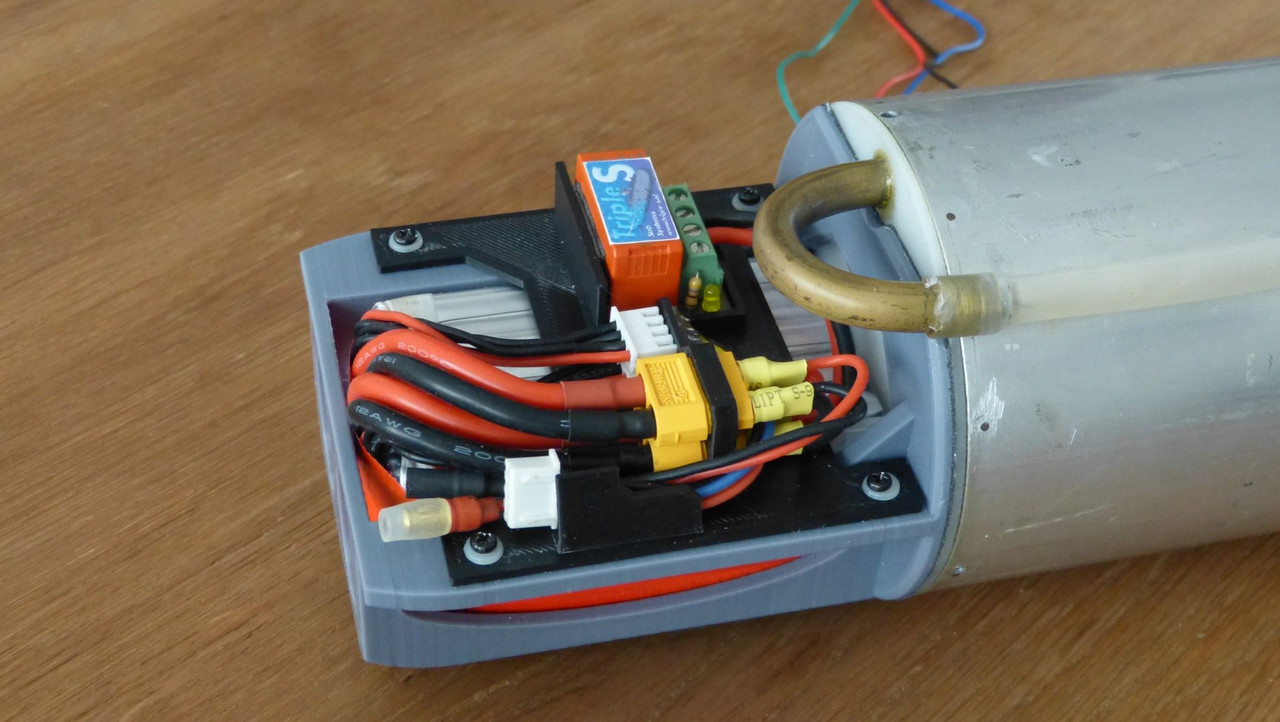

Vooraan de accu, magneetschakelaar, en laad aansluitingen.

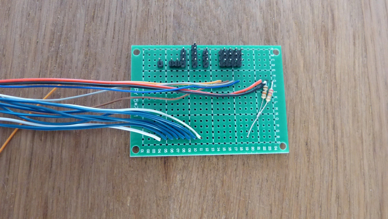

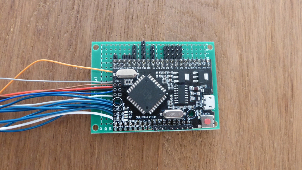

Beetje zitten puzzelen met een wat logische indeling voor het montage / print plaatje van de Mega Pro Micro:
Nog een hele rits pinnen over! De pin-layout van die Mega is een stuk logischer opgezet dan bij een Nano. Alleen met de dubbele rij pinnnen weer niet bruikbaar op een breadboard, dat zal testen worden met losse draadjes er op gestoken.
Na wat met verschillende druksensortjes te hebben gespeeld voor de diepteregeling blijken die te traag hun data door te zenden om goed bruikbaar te zijn. Daarom laat ik het idee laten varen om zelf een LTR te maken met de Arduino, en ga ik de LTR 5 gebruiken van Norbert die al in de Walrus zat. Die deed het al prima, dus waarom niet. Daarnaast heb ik bij het ontwikkelen van een gyro gestuurde loop-stabilisering in een 1/16 tank vorig jaar ervaren dat je soms ook dingen te ingewikkeld kunt willen maken. De arduino gaat dan nu 'alleen' het aansturen van de stepper motor van de tank, mixen van de roer servo's, de servo's van masten en periscoop, en enkele kleine schakelfuncties doen.
Het begin van het 'moederbord' met de Arduino Mega:
... en met die geplaatst.
De draden zijn voor een stekker naar de ontvanger (wit en de blauwe) en naar de stekkerverbinding naar de servo's in de boeg. Al het andere (4 servo's, eindschakelaars, stepper driver, LTR, watermelder, trimpotmetertjes) kan straks op de stekkerlijsten geprikt worden.

Even wat tegenslag gehad. Niet alle pinnen op de Mega kunnen met de pin change de PWM inlezen. Na wat puzzelen en hulp uit het elektronica deel van 't forum werkt het nu ook op de Mega.

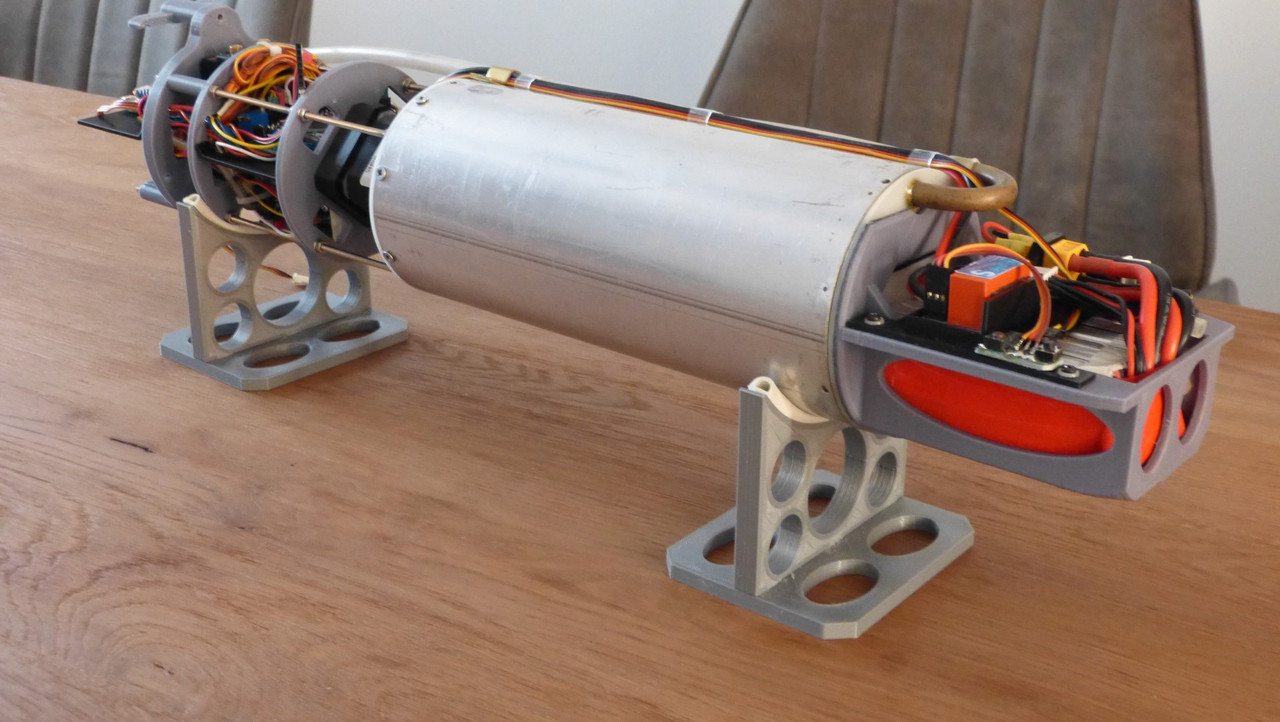

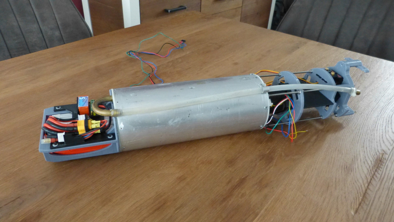

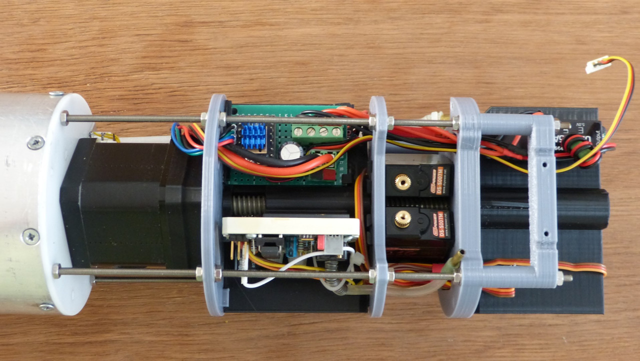

Inmiddels zijn met het techrek flinke stappen gemaakt. Dat is samengebouwd, de elektronica zit er in en werkt.

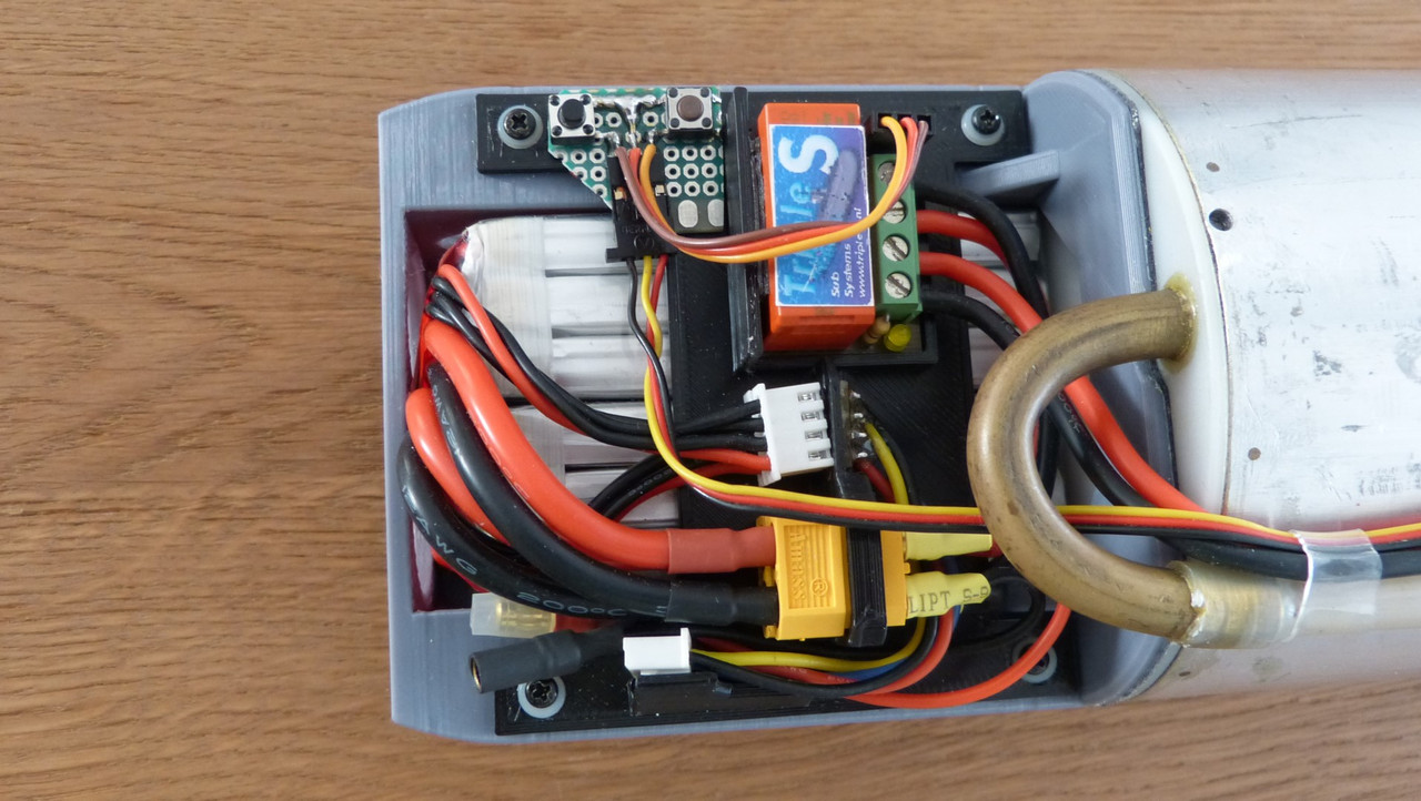

Voorzijde met onder 2x 3S 2200mAh lipo parallel (dus in effect een 3S2P 4400mAh accu), magneet schakelaar en direct aan-uit knopjes
Achter bovenzijde (vvna) steppermotor duiktank, contacten voor bedrading naar boegservo's, Mega Pro Mini, servo's bovenste roeren, ontvanger, ESC
Achter onderzijde (vvna) diezelfde stepper motor, stepperdriver met stroom verdeelpunt, Norbert's LTR5, servo's onderste roeren, UBEC voor stroomvoorziening servo's, en nog veel plek over ;)

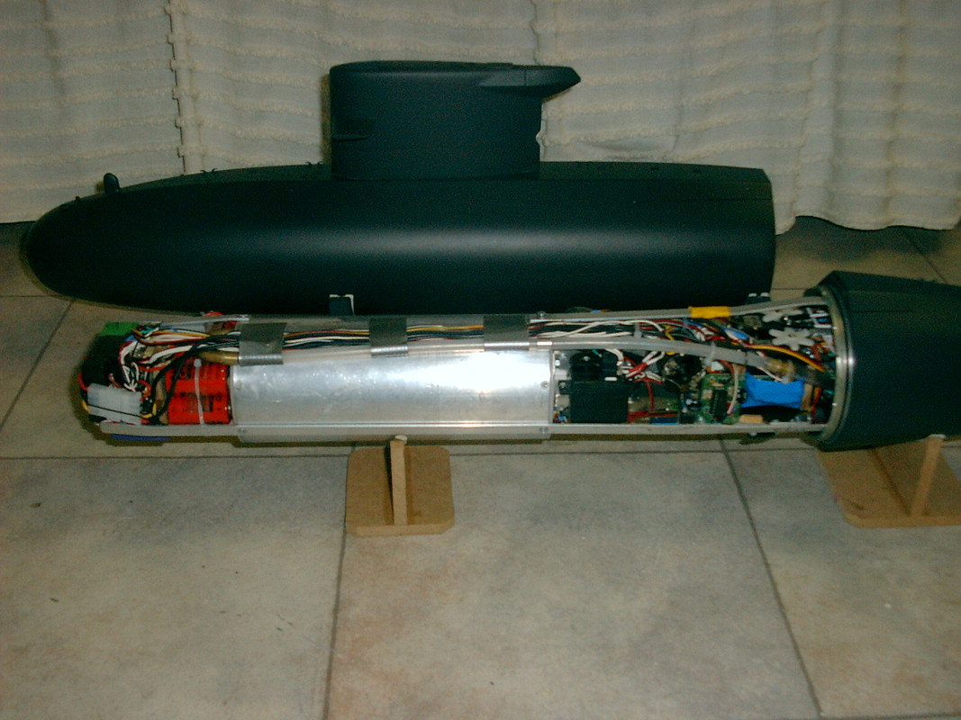

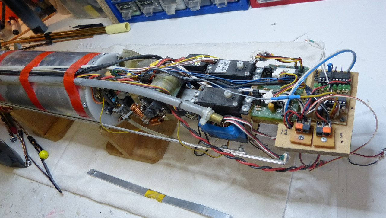

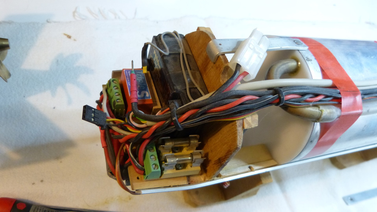

Uit de oude doos hoe het eerst zat:
Heel wat meer printjes met allerlei functies, en veeeeeel meer draden! Dat dit ooit goed gewerkt heeft ..... :rolleyes: Enkel de magneetschakelaar is hergebruikt.
Het programma voor de Arduino is echter nog verre van klaar. Maar nu alles aangesloten is kan dit nu ook verder voltooid worden.

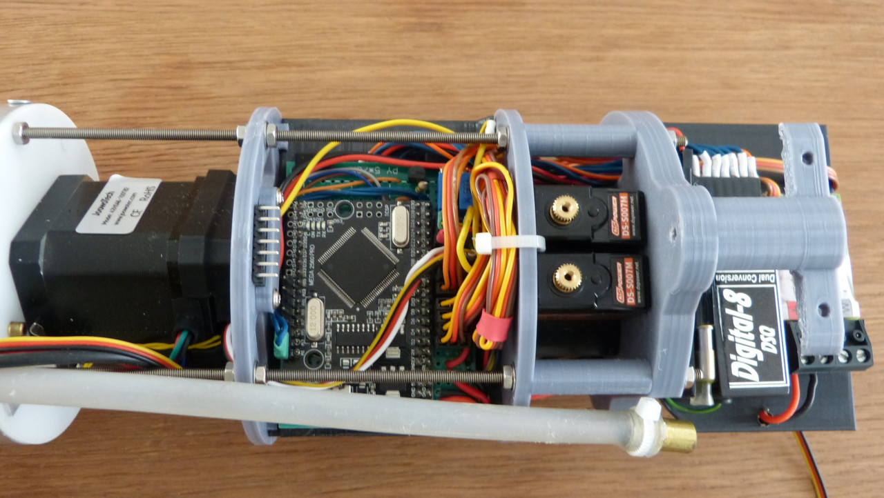

De oplettende lezer ziet wellicht een andere ontvanger dan de Robbe R118 waar eerst sprake van was. Die heeft geen failsave op signaalontvangst, en dat met de Arduino doen kreeg ik met het snelle inlezen van de ontvanger signalen niet voor elkaar. Deze SDQ Digital-8 heeft een programmeerbare failsave op alle kanalen, en neemt die veiligheidsvoorziening nu voor zijn rekening. Geen signaal = duiktank leeg, vaarmotor uit, duikroeren op vol up. Beveiliging op water in de boot en onderspanning gaat de Mega doen.
Update op het programmeren:
- Zuigertank loopt mooi. Na eerst net te traag hebben wat trucjes ervoor gezorgd dat het nu wel snel kan: bepaalde zaken, met name analogRead functies, niet elke doorloop aanroepen, maar om de 20 of 40 milliseconden. Dat scheelt tijd waardoor de sketch overall sneller doorloopt. Eerst had ik een vul tijd van de 1 liter tank van 29 seconden, nu 21. Dat is iets trager als in de oude uitvoering, maar prima.
- Eindstop sensoren werken, maar het gedrag van de zuigertank daarop moet nog wat bijgesteld worden.
- Mixers geprogrammeerd en basic setup. Doen het, maar finetuning moet als de roeren er aan gekoppeld zitten.
- Spanningsbeveiliging werkt.
- ESC werkt.
- Signaal failsave werkt, maar dat doet het sowieso wel want zit nu in de ontvanger.

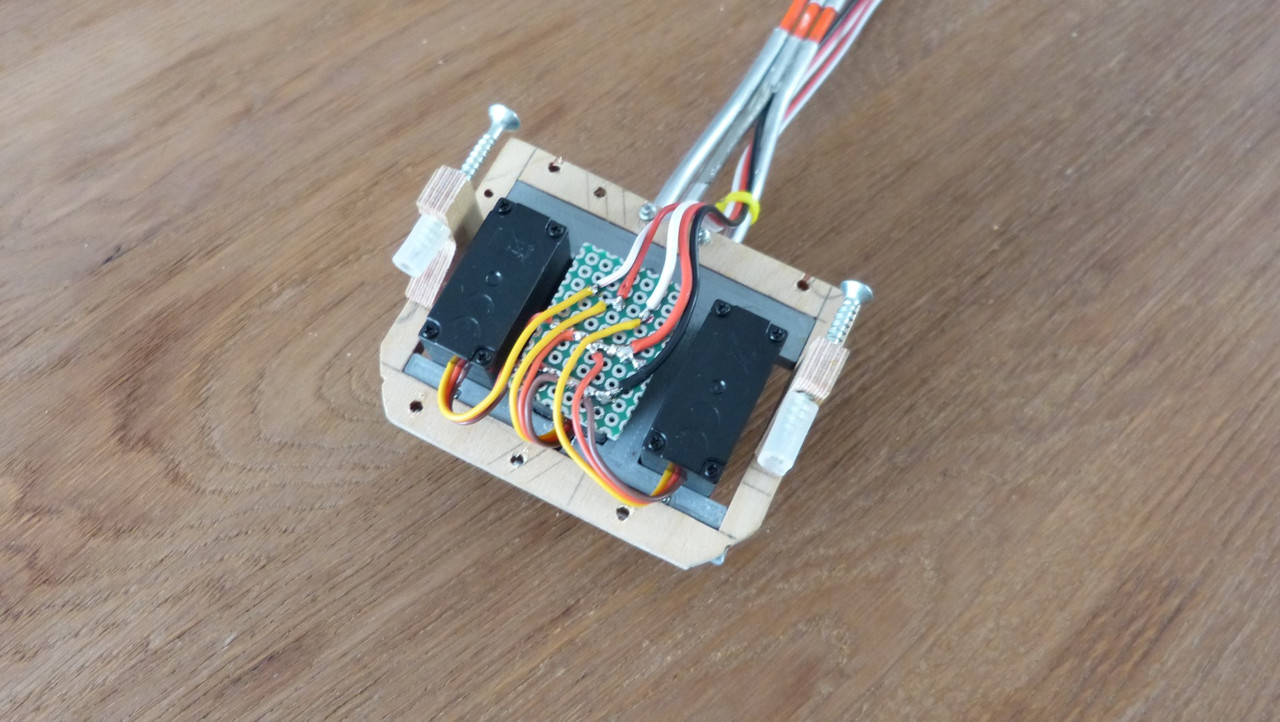

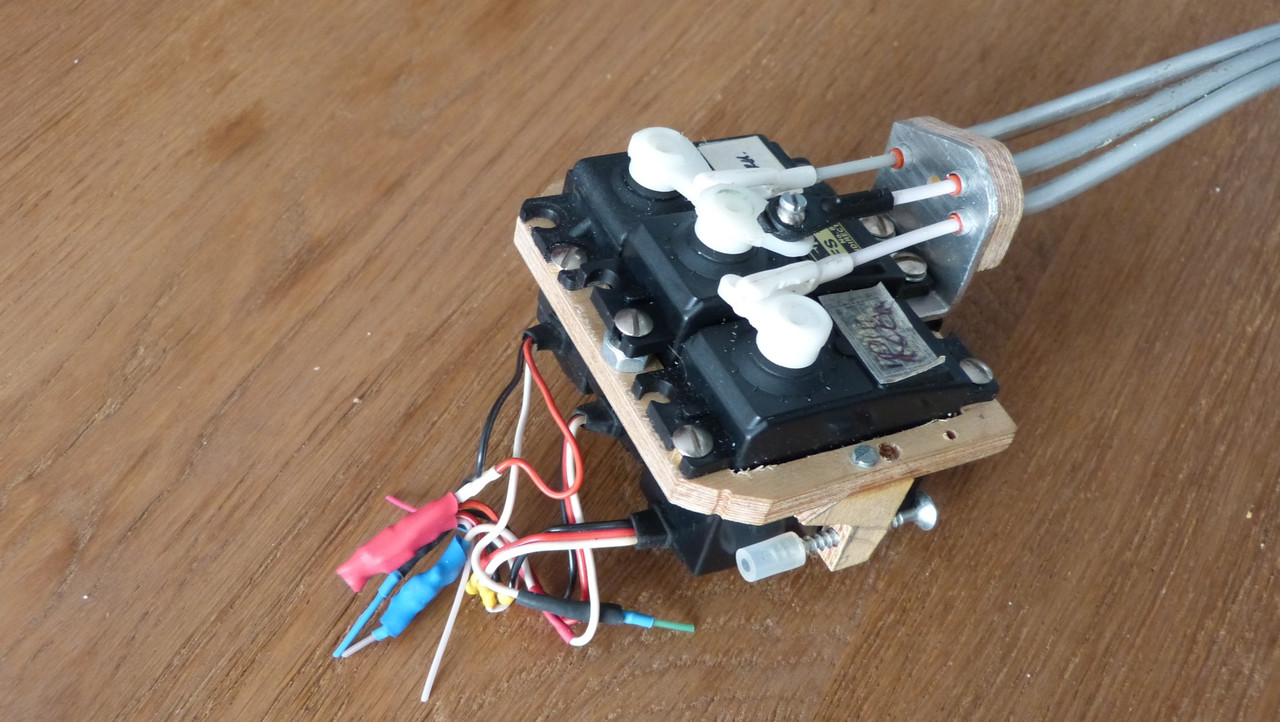

Even verder in de boeg. De oude servo's hebben plaats gemaakt voor kleinere digitale servo's, hetzelfde type als nu voor de roeren gebruikt worden.
Oud
Nieuw
Onderzijde met de aansluitingen, 5 draden naar achter

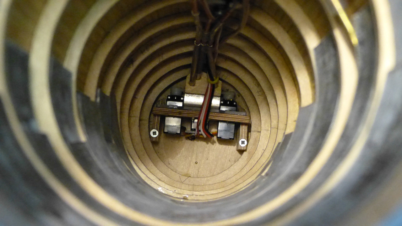

En twee nieuwe onderhoud steunen voor techrek en straks achterschip er aan geprint.
Even de voorste servo's proefpassen. Nu ook hier ineens ruimte over ... :rolleyes:

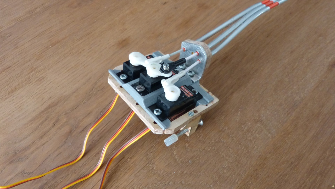

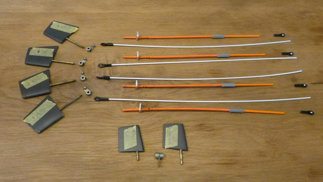

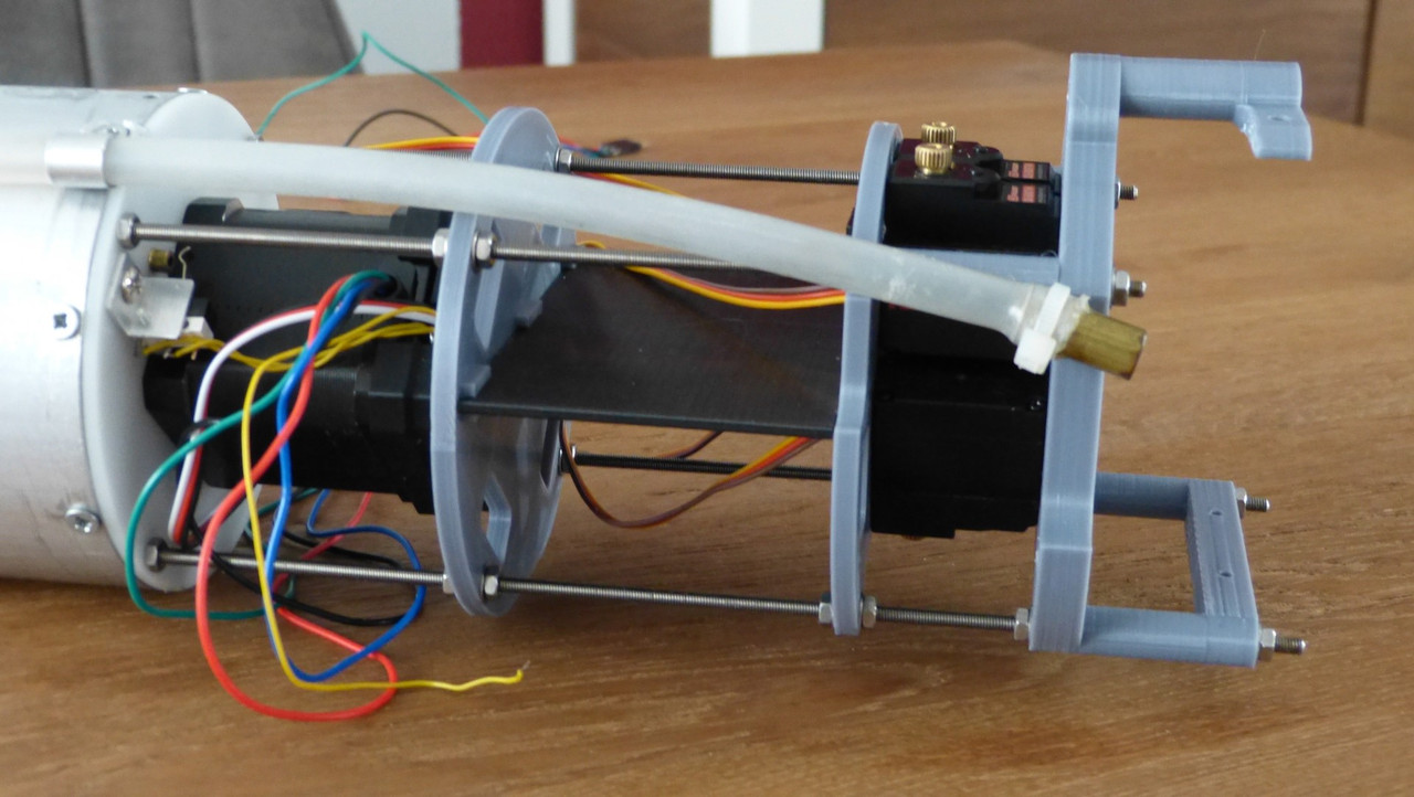

En de renovatie van de bediening van de kruis- en toren roeren
Roeren zelf, roerhevels en de achterste stukken van de buis van de bowdenkabels worden hergebruikt. Voor zit er via de grijze geprinte koppelstukjes een nieuw stukje buis aan, en de binnendraad is nieuw.
