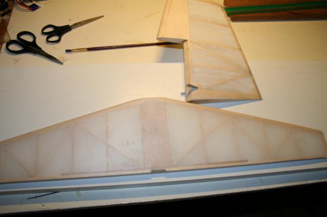

Weer een paar weekjes verder en na een tijd flink pielen is alle zijde en papier verwijderd van de vleugels en stabilo.
Op sommige plekken zat het totaal niet vast en op andere plekken (meestal de kwetsbare plekken) zat het muurvast.
Aan de romp ben ik nog niet begonnen, omdat hier het meeste reparatie werk aan zit.
Het skid is gebroken, en de montage plekken van het skid hebben een paar harde klappen gehad, hierdoor is een flink stuk van de onderzijde beschadigd (verderop in het bouwdraadje hier meer over)
Rolroer en hoogteroer geheel schoon en reeds gerepareerd
