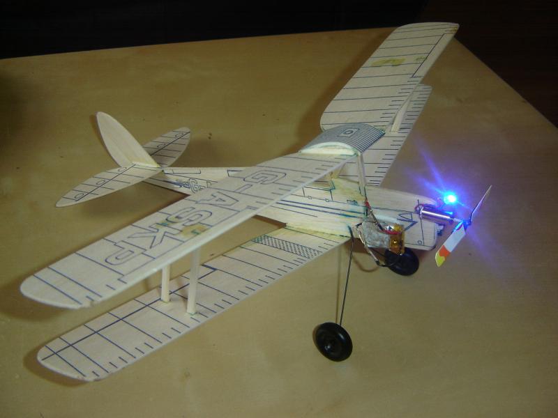

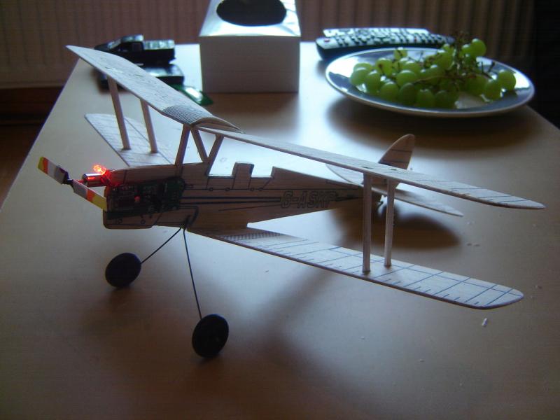

Leuk ding hoor, kun je hem niet radiografisch maken. Je kunt van een afgedankte helicopter de 2 motortjes en ontvanger gebruiken. Deze 2 motortjes bedienen namelijk de 2 rotors en door naar links of naar rechts te sturen het onderlinge toerental toe of afneemt waardoor de helicoptor (in dit geval jouw vliegtuigje) naar links of rechts stuurt. Ik heb zo'n setje op een tigermoth van westwings gemonteerd, echter enkel 1 motortje, waardoor ik alleen maar kan gasgeven.
De propellor, afkomstig van de achterrotor van de helicopter heb ik met stukjes van een boterkuipje vergroot om meer trekkracht te krijgen.

vliegt die tiger moth goed? Vernuftig gedaan! Ik ben niet zo'n ster in rc vliegen en geniet erg van vrije vlucht. Ik zie wel de voordelen van rc, vooral als ik weer een model in een boom heb gevlogen.

Hier wat filmpjes van iemand die er RC in heeft gebouwd. Het modelletje dat ontworpen is voor rubber motor vliegt best aardig. Het geheel bestaat enkel uit balsa plankjes, geen ribben of holle constructies.
Modelletje is hier in de UK te koop voor ongeveer 10 euro.
