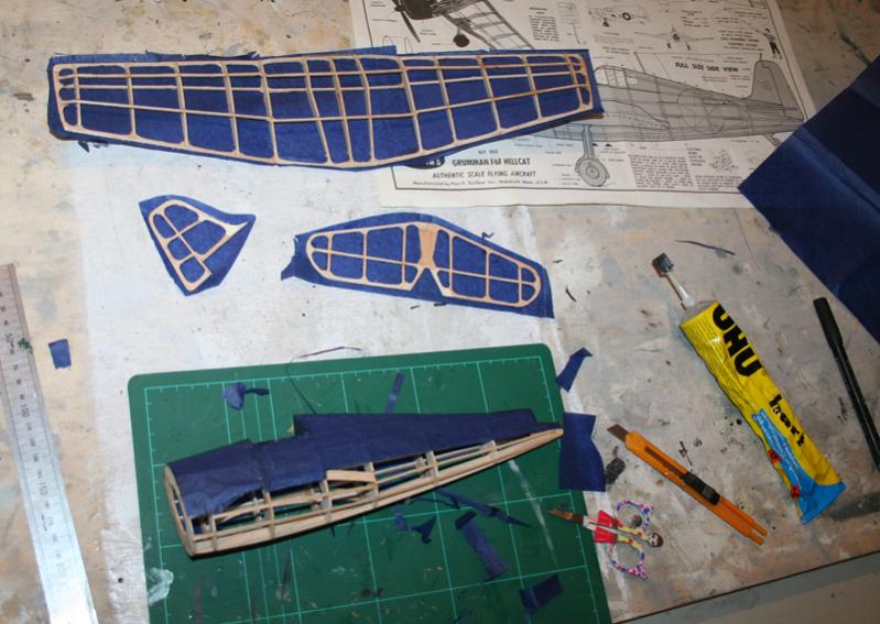

Begonnen met bekleden. Hiervoor heb ik het papier gebruikt welke in het bouwdoosje zat. In m`n Savoia draadje kan je lezen dat ik er niet graag mee werk, maar deze tissue is wel blauw en dan hoef ik de Hellcat niet meer te schilderen. Ik heb de tissue met UHU lijm vastgezet:
full

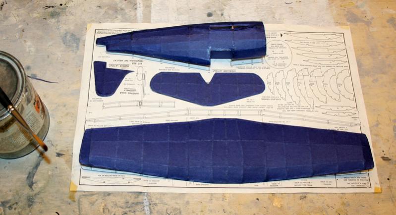

Alle delen van de Hellcat bekleed:
full
full
Klaar voor de spanlak
Groeten, Ramses
Halleluja! UHU om de tissue te plakken... Beste Ramses, probeer eens een beetje behangplaksel (Perfax) - gaat lekker ontspannen want droogt niet te snel waardoor je alles nog eens kunt corrigeren etc. Kost weinig enne - je kunt makkelijk opnieuw weken en opnieuw corrigeren. Makkelijk aan te brengen met een penseeltje, niet te zwaar, trekt niet zo krom als celluloselijm.
Of hou je gewoon van de geur van UHU?

@ DHZ: Ik vind UHU inderdaad lekker ruiken :oops: en fijn verwerken. Vooral als de tissue om scherpe randjes moet, dan zit het meteen vast en komt niet steeds terug gevouwen.

Zoals op bovenstaande foto te zien is zit alles in elkaar en kan ik de Hellcat in de spanlak gaan zetten. Zal e.e.a. wel moeten fixeren tijdens het drogen tegen kromtrekken. Ook moet er nog wat wash-out in de tips 'gelakt' worden. En de spanlak vind ik trouwens ook erg lekker ruiken :mrgreen:
Groeten, Ramses

Op die foto van de achterzijde zie ik een klein warpje in het stabilo. Kijk uit met spanlak!
Heb je goed gezien, het stabilo is aan een zijde inderdaad iets getordeerd.
Ik ga alles fixeren tijdens het spanlakken en drogen en hoop dat het recht is/wordt/blijft! Ook de washout in de tips zal ik op deze manier proberen te maken.
Groeten, Ramses
