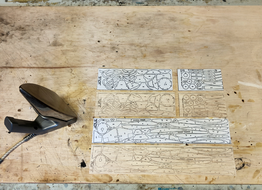

    Op internet kwam ik deze methode tegen om onderdelen die op tekening staan over te zetten op het balsa.
    Je legt het papier ondersteboven op het balsa en gaat daar dan met een flink hete bout overheen.
    Geprobeerd op een paar proefplankjes:
    Nog niet perfect, ik had bij het onderste plankje het papier wat verschoven... dus dubbele lijnen :stout:
    Desalniettemin een mooie methode die eenvoudig werkt, ga ik vaker toepassen!

    Toch redelijk gelukt, dit werkt toch alleen als je dit print met een laserprinter?

    Klopt inderdaad, goede toevoeging, was ik vergeten te vermelden.
    Ik had een geplot A3 vel en een geprint A3 vel.
    De plotter heeft gewone inkt, daarbij werkte het totaal niet.
    Het vel uit de laserprinter ging daarentegen wel goed.
    Groeten, Ramses

    Ik gebruik zelf dan een bekleed strijkbout die worden vaak heter dan de kleding bout.
