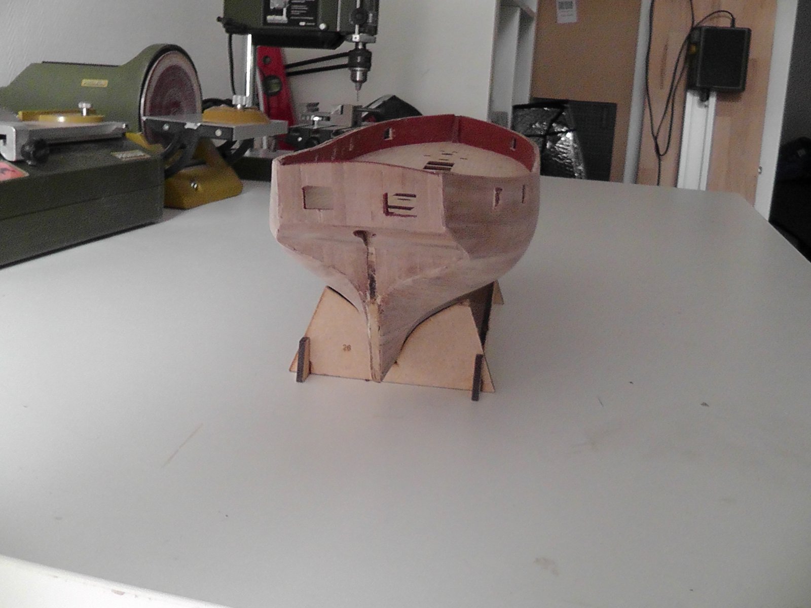

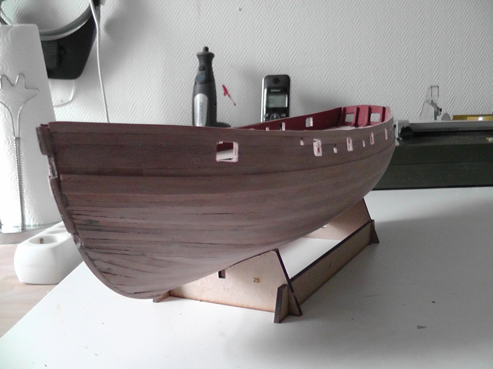

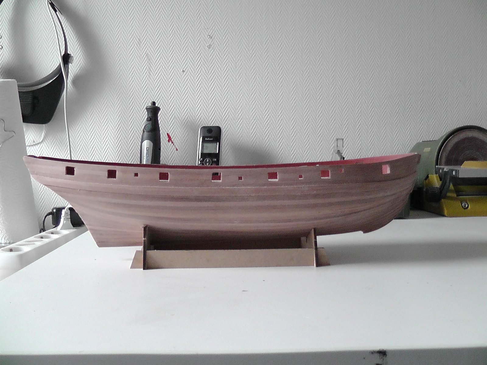

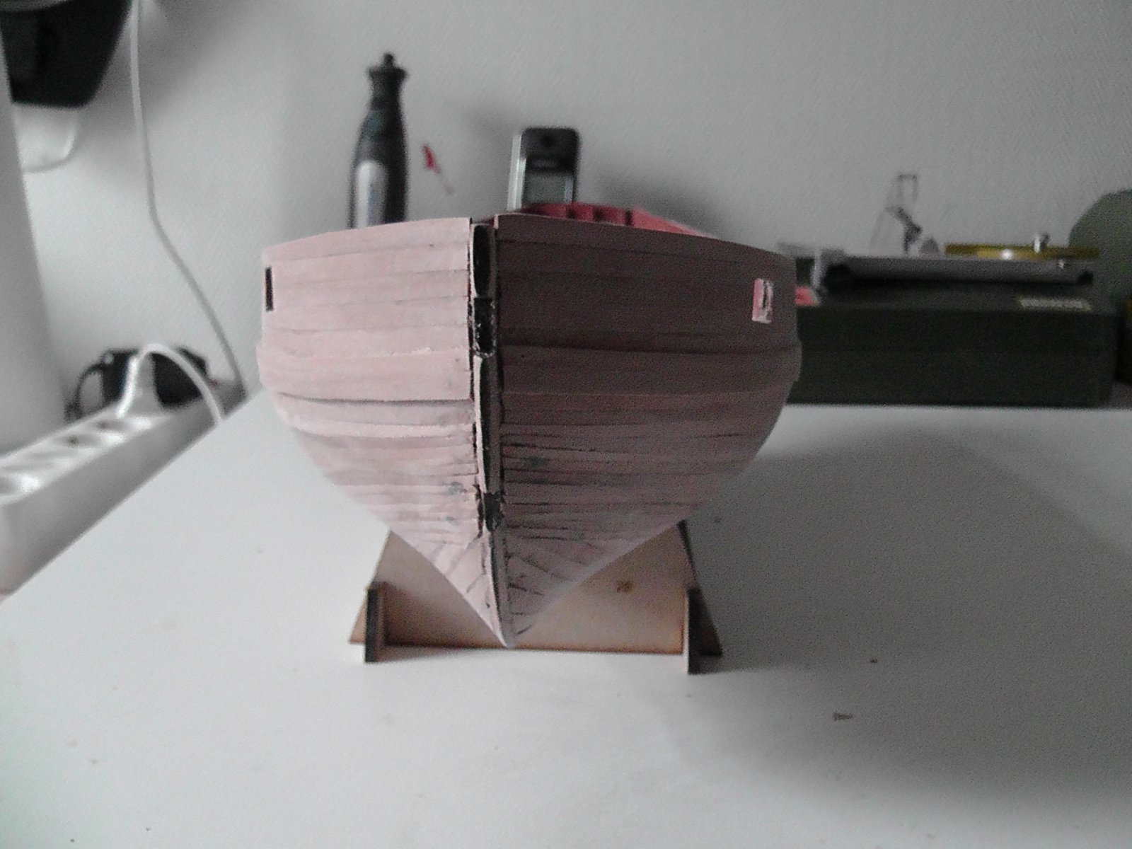

    Ik heb mijn werkruimte maar weer iets vuiler gemaakt.
    Anders blijft het commentaar komen dat het zo netjes is.
    De 2e beplanking is klaar en geschuurd.
    De berghouten zitten er ook op.
    Nu kan de kiel geplaatst worden en gaan we maar aan het verven beginnen.
    Ik heb spuitbussen gekocht dus ben benieuwd of het allemaal gaat lukken.
    Eerst maar eens op windstil weer wachten.
    En goed afplakken uiteraard!

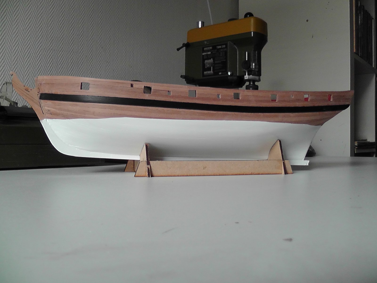

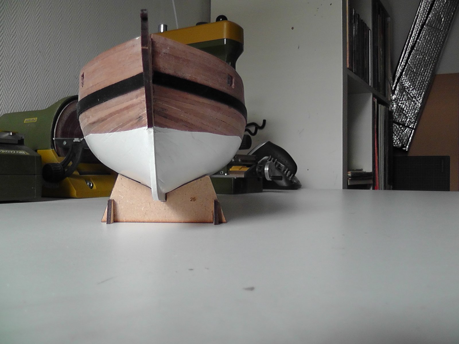

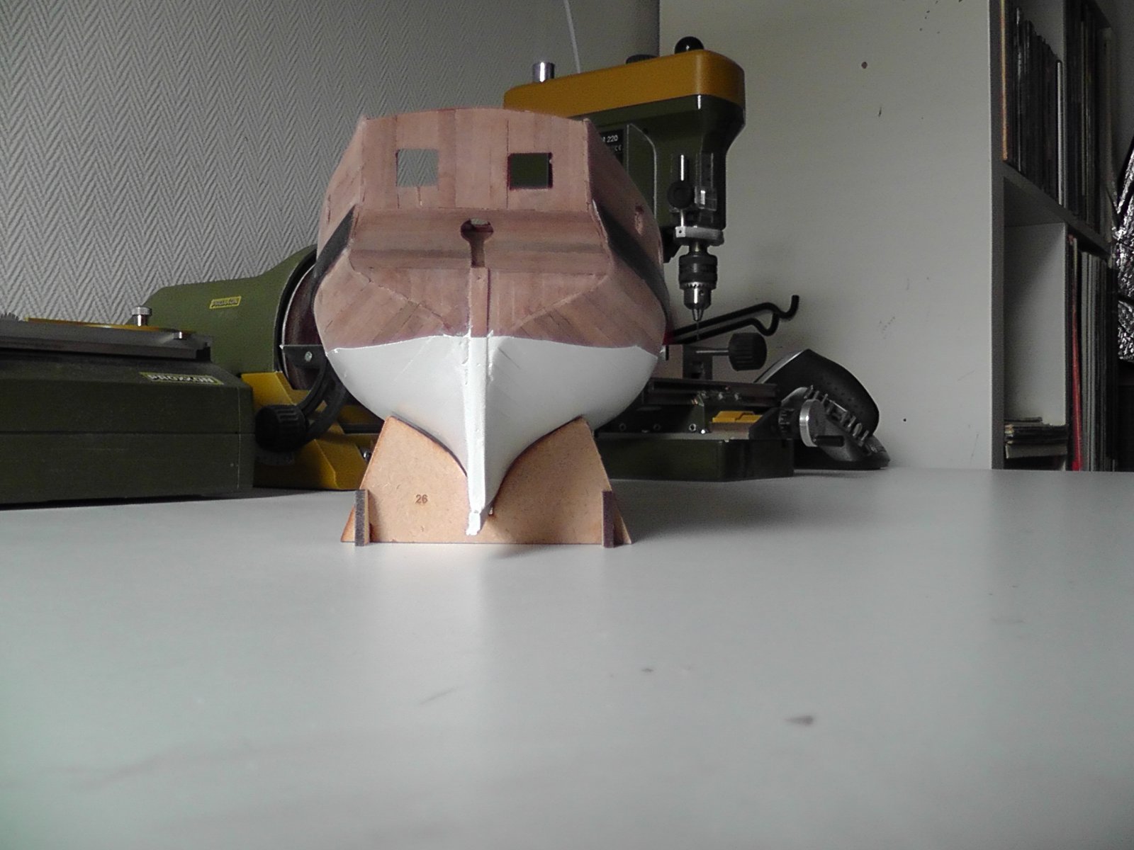

  12. Sjors Blomberg
    Sjors Blomberg
    Lid geworden:
    15 feb 2019
    Berichten:
    241
    Locatie:
    Bleiswijk

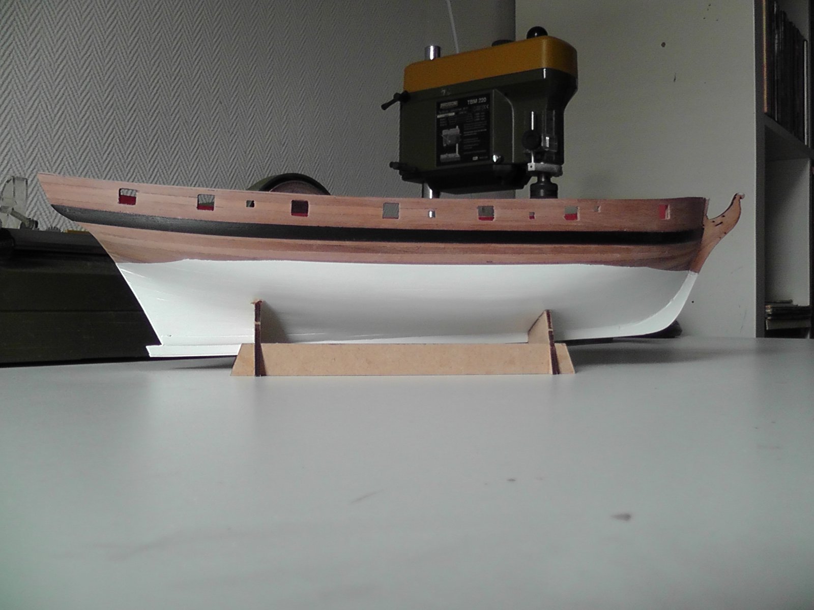

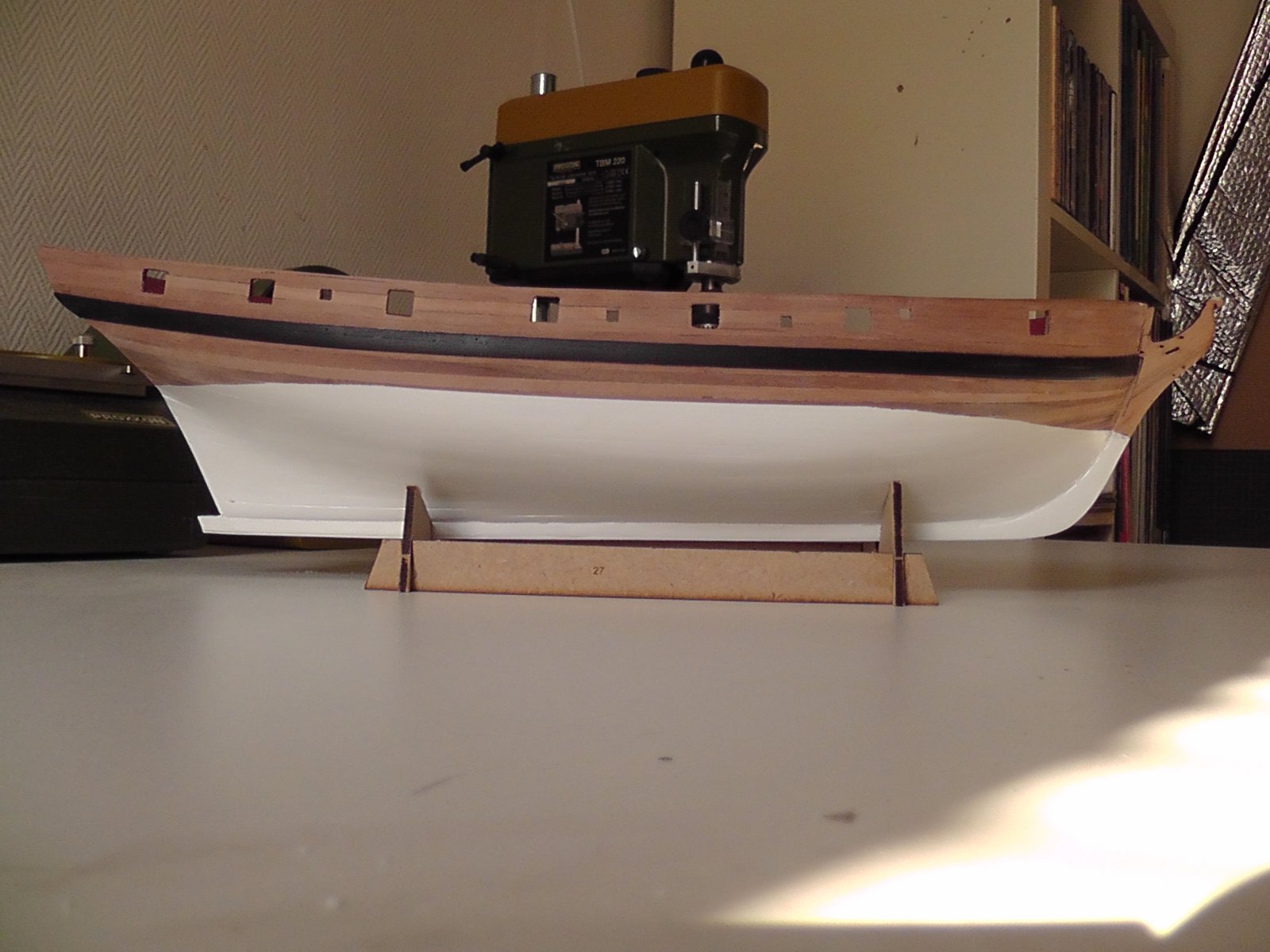

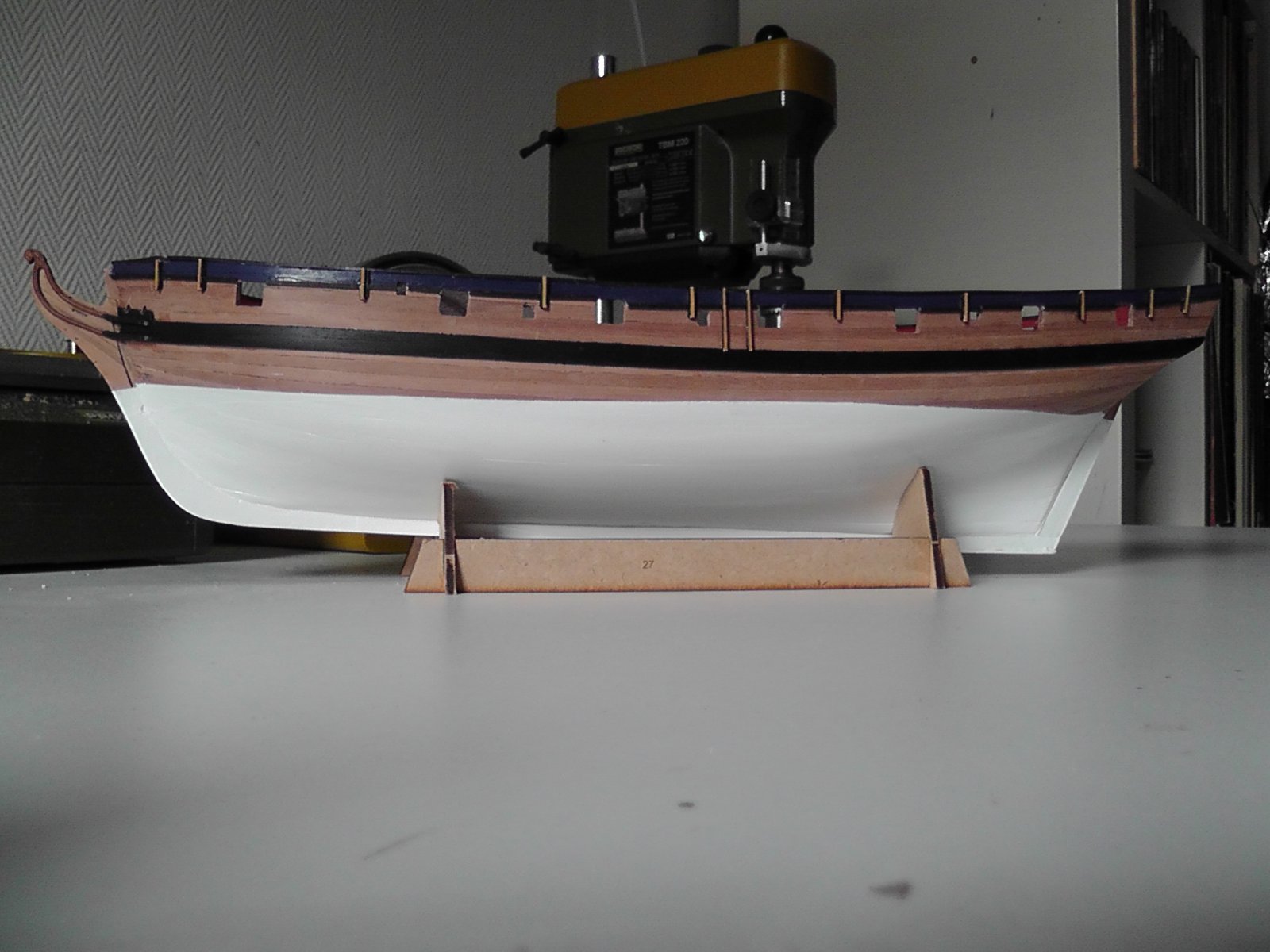

    Bedankt voor de reacties.
    De berghouten en romp zijn geschilderd.
    Ik weet dat de waterlijn niet vloeiend loopt maar ik heb geen idee hoe ik dat rond zou moeten krijgen.
    Tape is nu eenmaal niet rond.
    Ik kijk eerst even hoe het verder gaat anders word het misschien toch aanpassen.
    We gaan het zien.

  13. Stephan Kertész
    Stephan Kertész
    Lid geworden:
    5 jul 2019
    Berichten:
    4.026
    Locatie:
    Ittervoort
    Mooi schilderwerk wederom. Als tip om het recht te krijgen is de schildertape op de lijn plakken. Dan over de tape aftekenen. Op de lijn de tape snijden voorzichtig. En dan onderste deel weghalen. Het kleine snijlijntje in het hout, voorkomt ook nog eens mooi het doorlopen van verf.

  14. Sjors Blomberg
    Sjors Blomberg
    Lid geworden:
    15 feb 2019
    Berichten:
    241
    Locatie:
    Bleiswijk

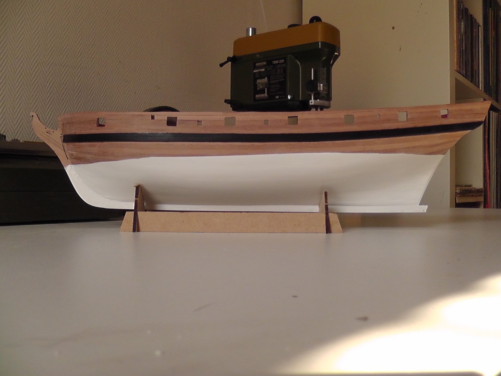

    Dank je Stephan,
    Ik heb de waterlijn iets aangepast .
    Ik denk dat het zo een stuk minder hoekig is.
    Als ik nu nog meer ga frummelen dan denk ik dat ik meer schade aanbreng dan goed doet dus laat ik het nu zo.

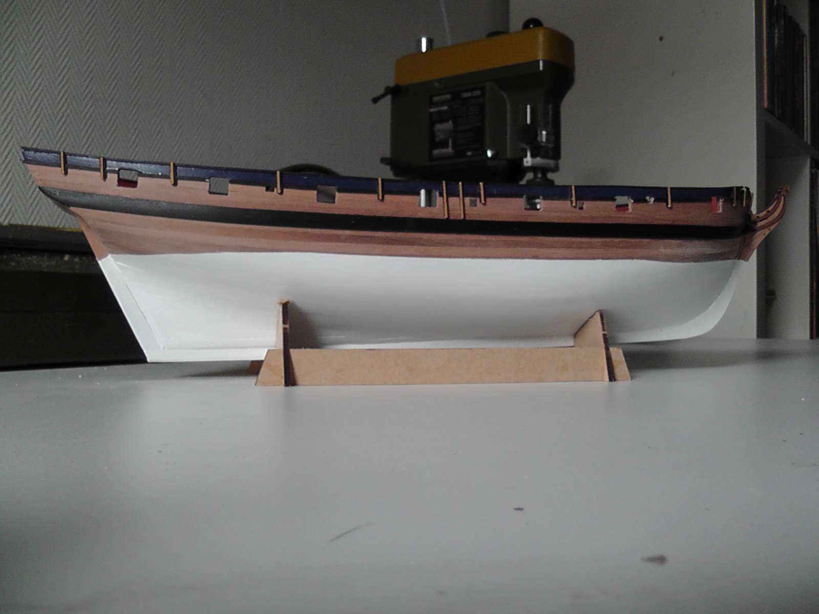

  17. Sjors Blomberg
    Sjors Blomberg
    Lid geworden:
    15 feb 2019
    Berichten:
    241
    Locatie:
    Bleiswijk
    De waterlijn opnieuw uitgezet, alles licht geschuurd en weer een beetje verf er op....
    Heb nu die Tamija tape gebruikt van 6 mm.
    Ook het roer geplaatst.
    New painted hull 1.jpeg New painted hull 2.jpeg Rudder port side.jpeg Rudder starboard.jpeg
