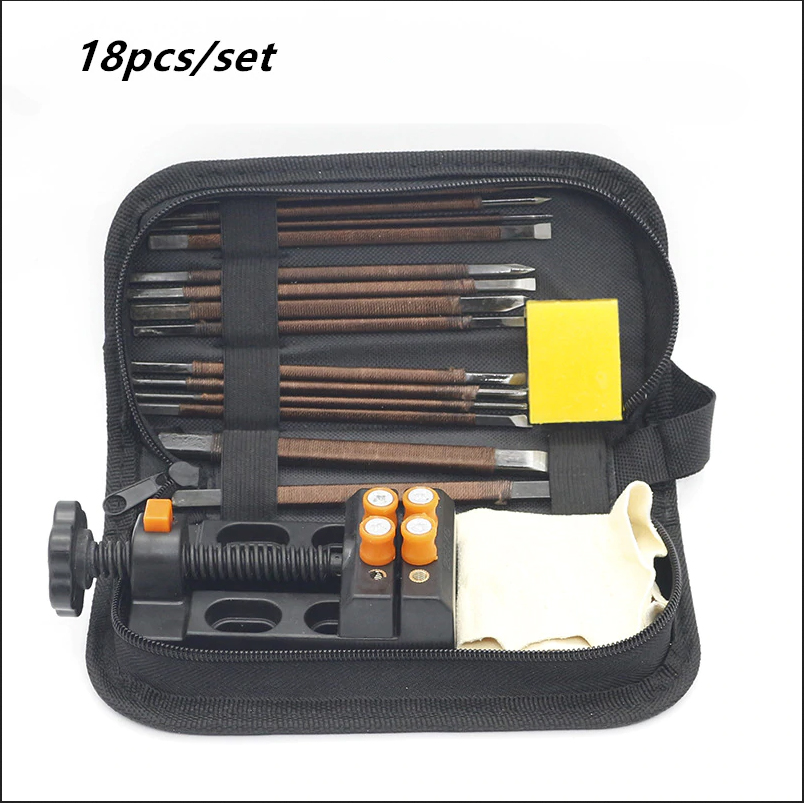

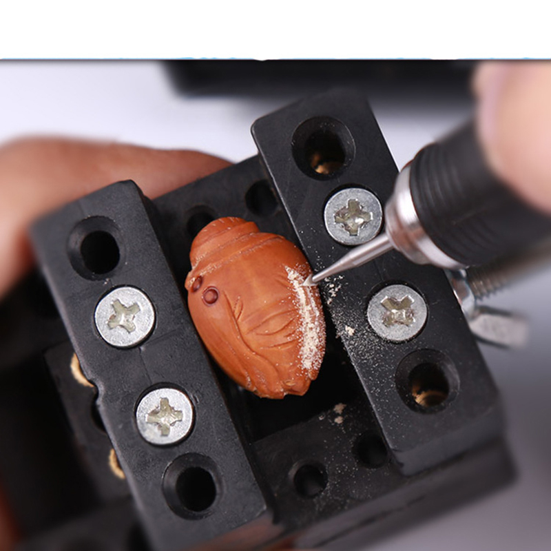

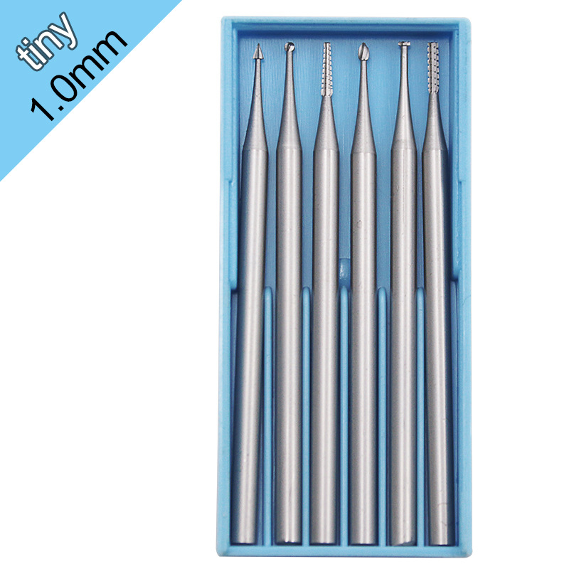

    Die worden eigenlijk voor Olive Carving gebruikt. Iets oosters is dat. Men maakt dan hele kleine figuurtjes uit pitten of kleine stukjes olijfhout. Ik heb 3 weken geleden freesjes bij de chinees besteld en om het kopje van de frees te zien moet je dat vergrootglas gebruiken. De kleinste maat (1,2 mm) getest op Balsa en ik moet zeggen, met een vaste hand kan je zo in hout hele kleine ornamentjes frezen. Je hebt ook een beitelsetje voor dit soort werk.

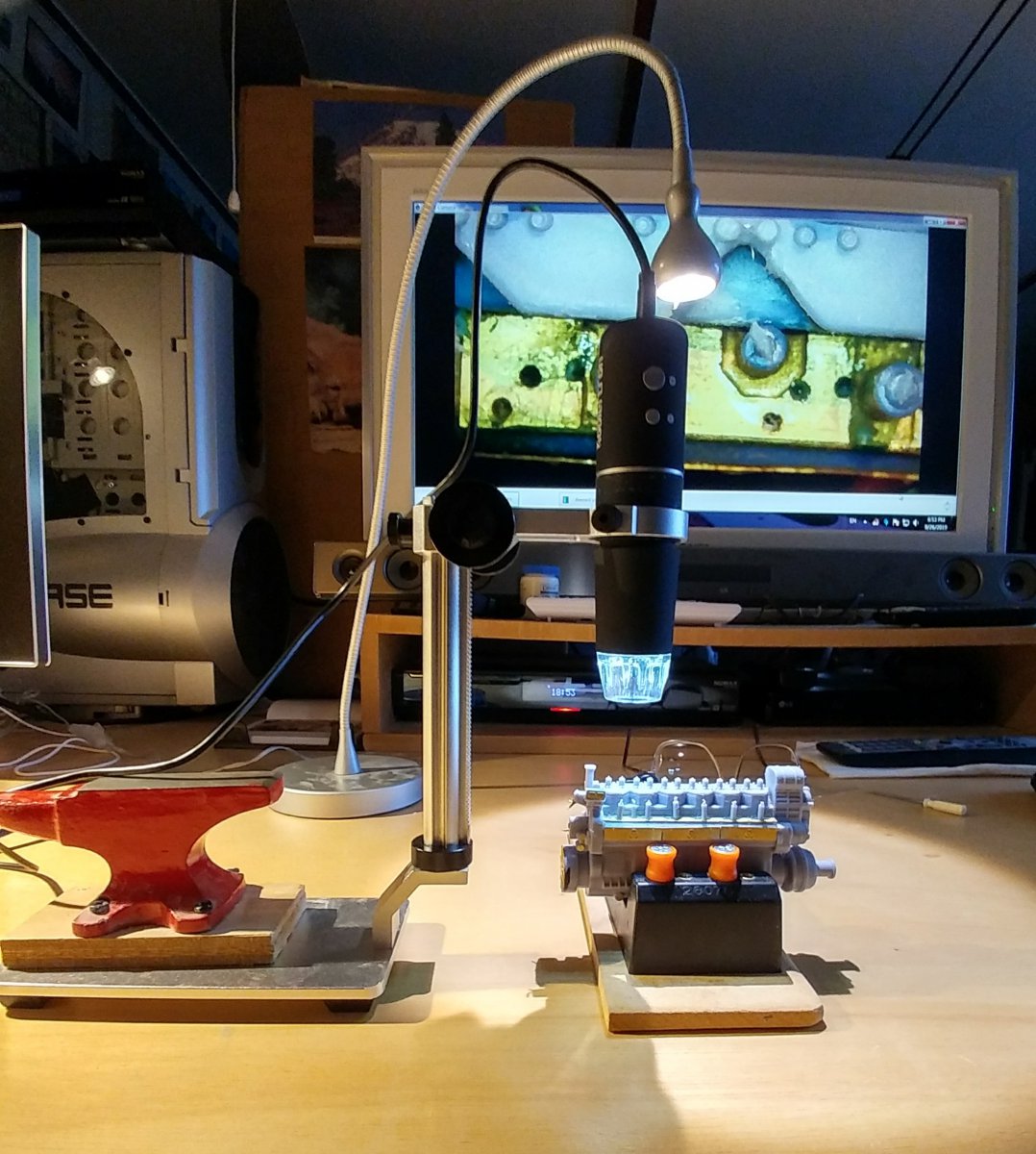

    dit wordt dus de werk opstelling , ik heb de kabel verlengd met een usb 3 kabel voor meer ruimte
    de bankschroef zit vast op een stukje hout wat weer aan de tafel vast geklemd worden.
    de houder van de microscoop het ik omgedraaid voor meer ruimte boven het werkstuk, nadeel hij valt om door top zwaar is opgelost door een gewicht er op te zetten
