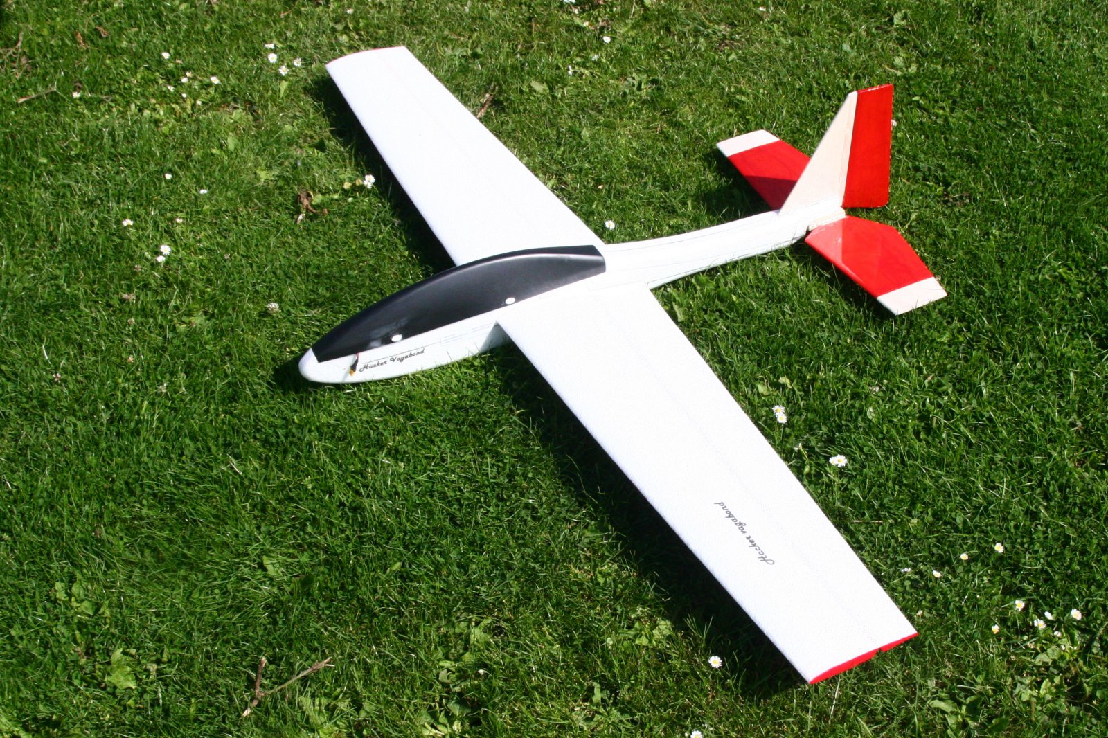

Eerst de Vagabond:
in tegenstelling tot sommigen op de fora was ik niet zo verrukt van de kit.
Ik had deze onbekleed gekocht, omdat deze uitvoering , wit ,alleen onbekleed beschikbaar was.
Ik was niet overtuigd door het standaard decor van Hacker.
Dit is het eerste waar ik spijt van had: de structuur van het oppervlak vond ik niet te hachelen: hiermee wil ik niet in het vrije veld gezien worden.
(een Lidl glider van €8 is mooier geschuimd)
Ondanks afraden alhier en met het oog op iets grotere duurzaamheid heb ik het spul toch maar bekleed (ik had nog was lagere temperatuurfolie liggen)
Dat ging goed voor de vleugels, maar het stabilo blijft nu kromtrekken.
Hevig uitstrijken verhelpt de ene kromming, maar levert direct weer een andere op: om gek van te worden.

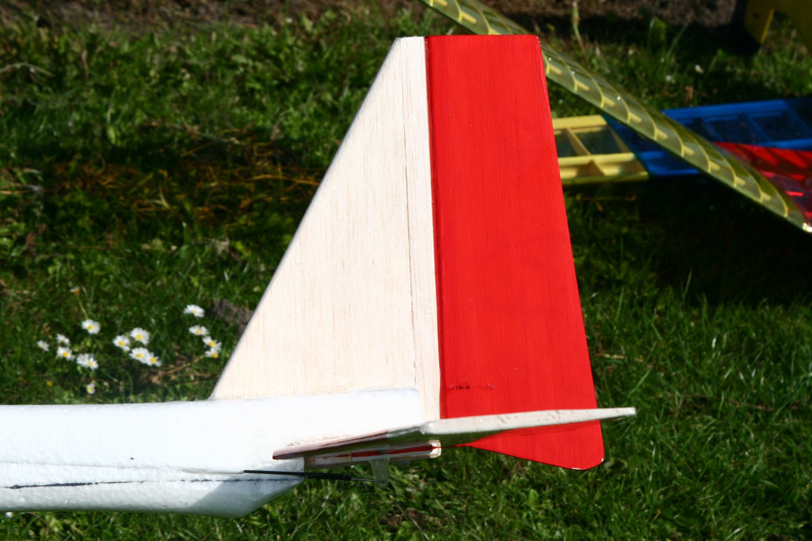

Het stabilo en kielvlak zijn beiden een platte plaat van 9mm bijzonder lomp maar ook nog eens niet afneembaar.
Na mijn eerste vliegervaring met de kist ga ik ze nu dus vervangen door balsa (afneembare) exemplaren: ik vind dit echt gewoon te slecht.
(in navolging van Engelse Hurricane piloten die op eigen kosten hun linnen beklede ailerons lieten vervangen door triplex beklede)
De kap is behoorlijk slap: als de kist uiteindelijk bruikbaar wordt ga ik nog wel iets verstevigen en het, in mijn ogen knullige, bevestigingssysteem vervang ik dan ook door magneten, maar nu nog van later zorg.
Verder bouwt het spul (behoudens het bekleden, maar zoals gezegd: eigen schuld) heel snel tot het bedoelde kistje.

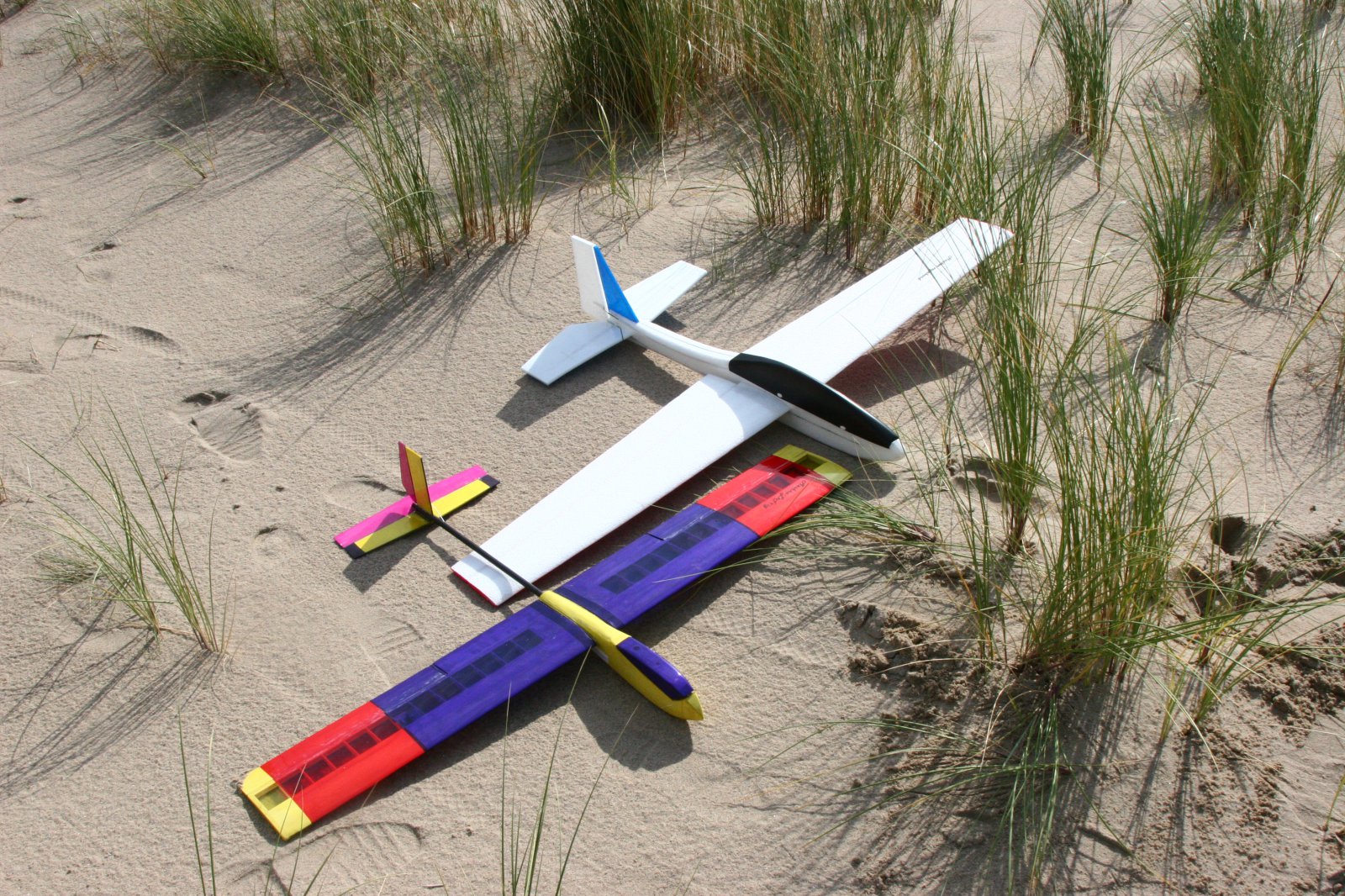

Aeshna-LeFrog,
(al mijn kleinere hellingkisten met recht vleugelplatform heten Aeshna: die met een verhoogde kop met toevoeging LeFrog)
Dit lijkt de beste van de Aeshna’s tot nu toe, hetgeen ik toeschrijf aan o.a. de D-box indekking (voorgangers allemaal koolbuis, koolbuis neuslijst constructie, profiel SB96 en kleine constructiedetails uit de trail and error doos.

Zonder verwachting hierna de Aeshna er af gegooid.
Nu ben ik natuurlijk de slager die zijn eigen vlees de berg afgooit, maar dit vloog dus wel: aanzienlijk dynamischer en.. maakte, onder gelijke omstandigheden, gewoon hoogte.
Hierna , met toenemende wind naar de steile rand van het oude duin verkast.
Leuk gevlogen met de Aeshna waar ik overigens nog meer ervaring mee op moet doen, maar het blijft veelbelovend.

Inmiddels ook het stabilo en kielvlak vervangen door balsa exemplaren (en stabilo afneembaar gemaakt)
Gevoelsmatig voel ik me hier al een stuk comfortabeler bij en ik hoop dat dit tevens (tegen beter weten in waarschijnlijk) toch het spul wat efficiënter maakt.
