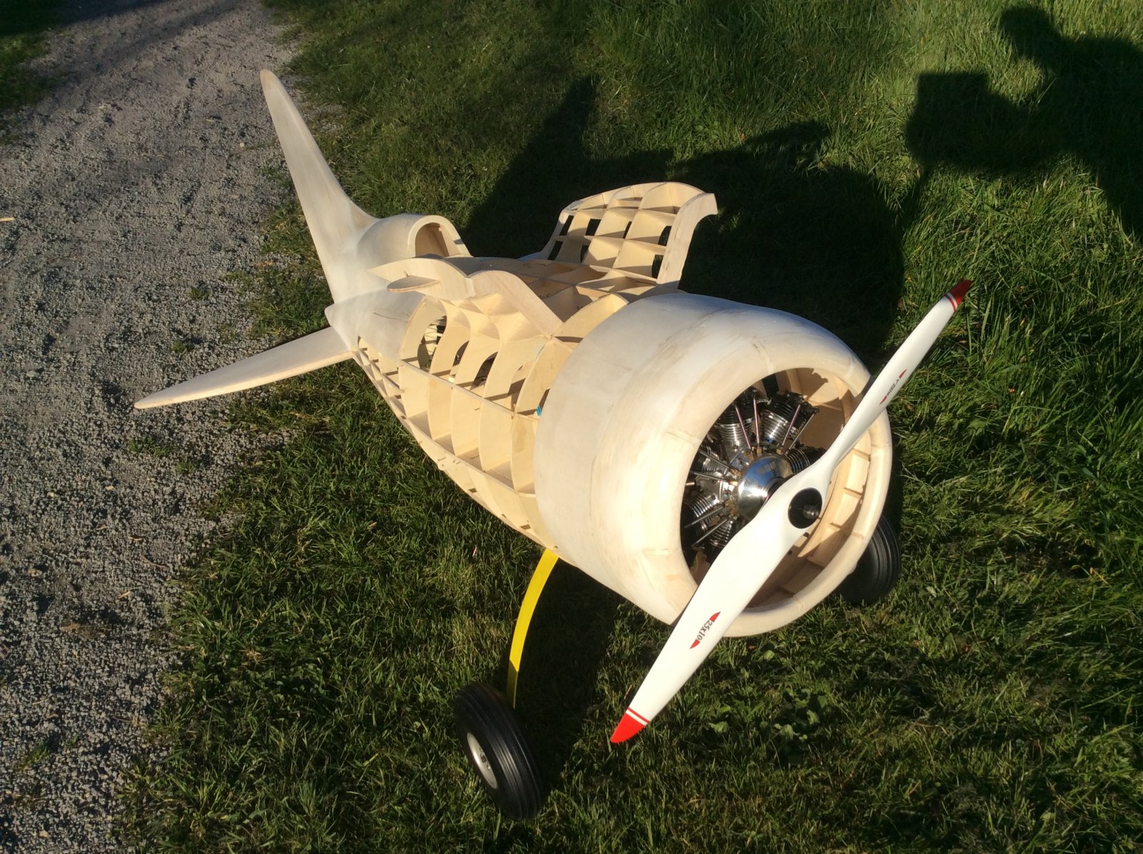

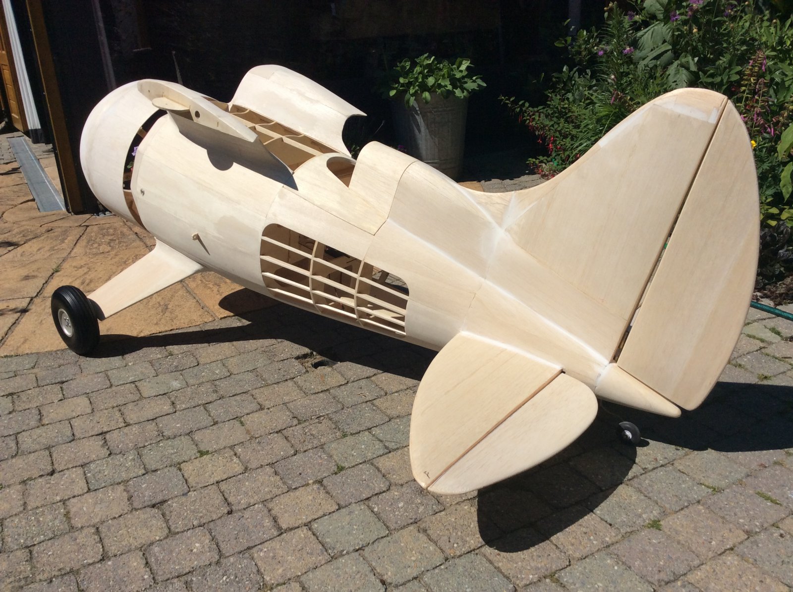

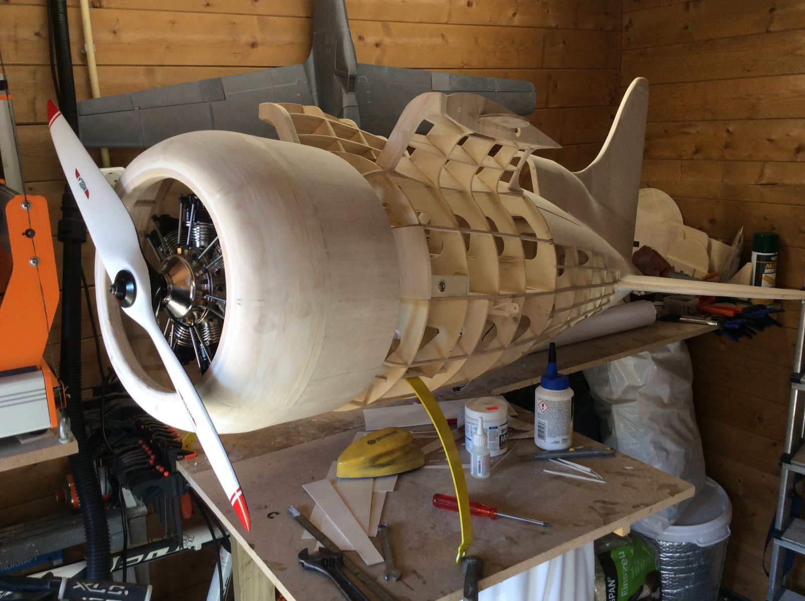

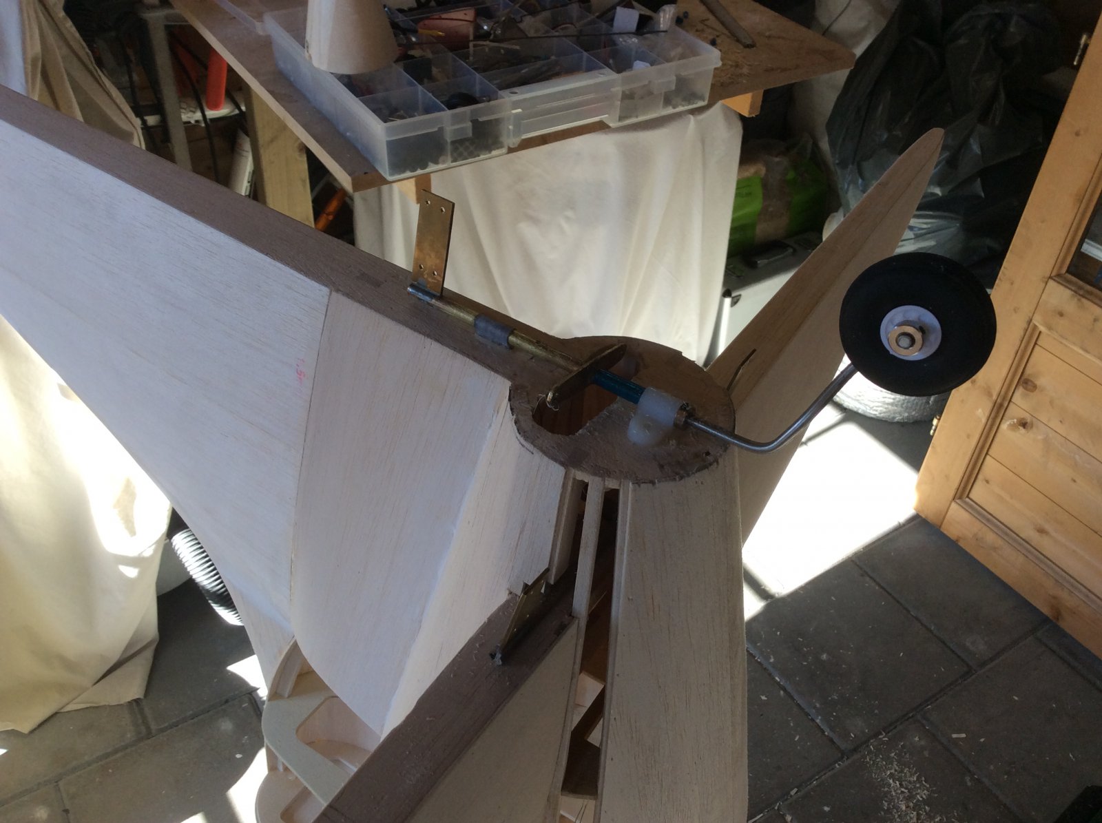

    Ben op het moment veel thuis zoals velen, tijd maar doden met bouwen. Heb de rudder en elevator eraan gemaakt en de achterzijde van de romp dicht gemaakt.
    Gekozen voor een wiel i.p.v. sleephaak lijkt me beter te maneuvreren.

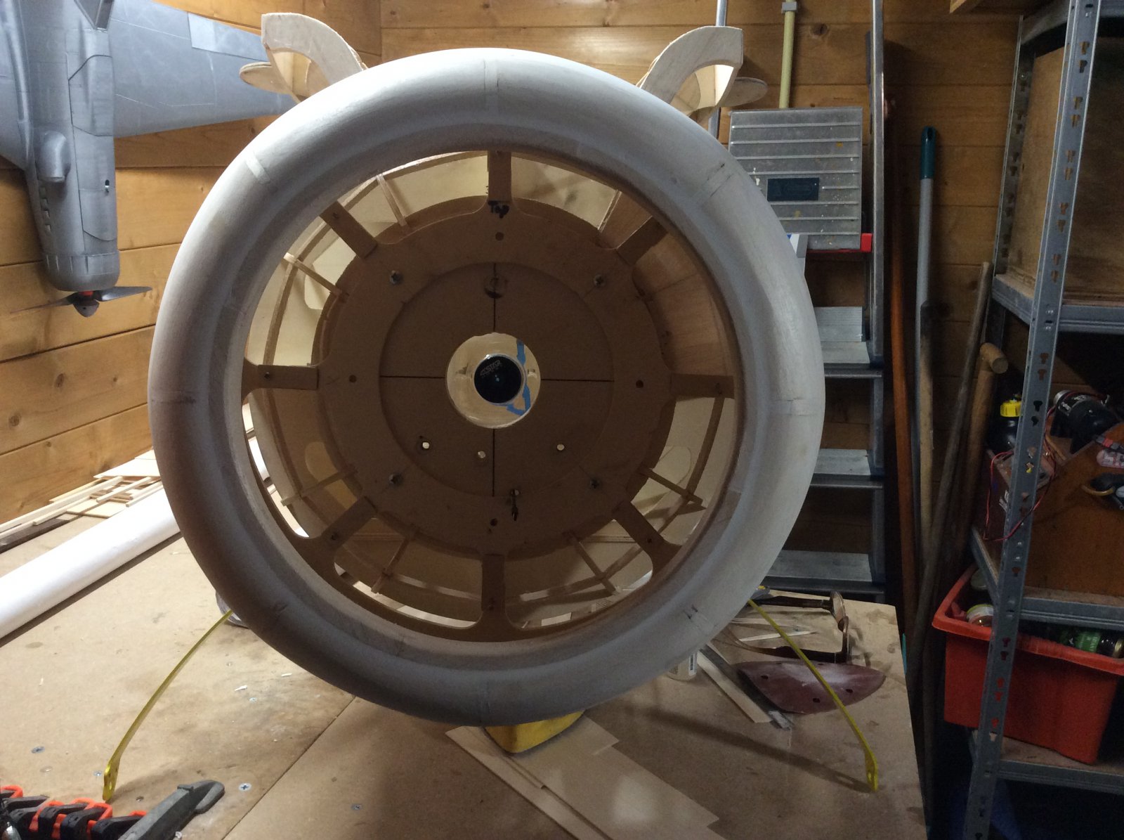

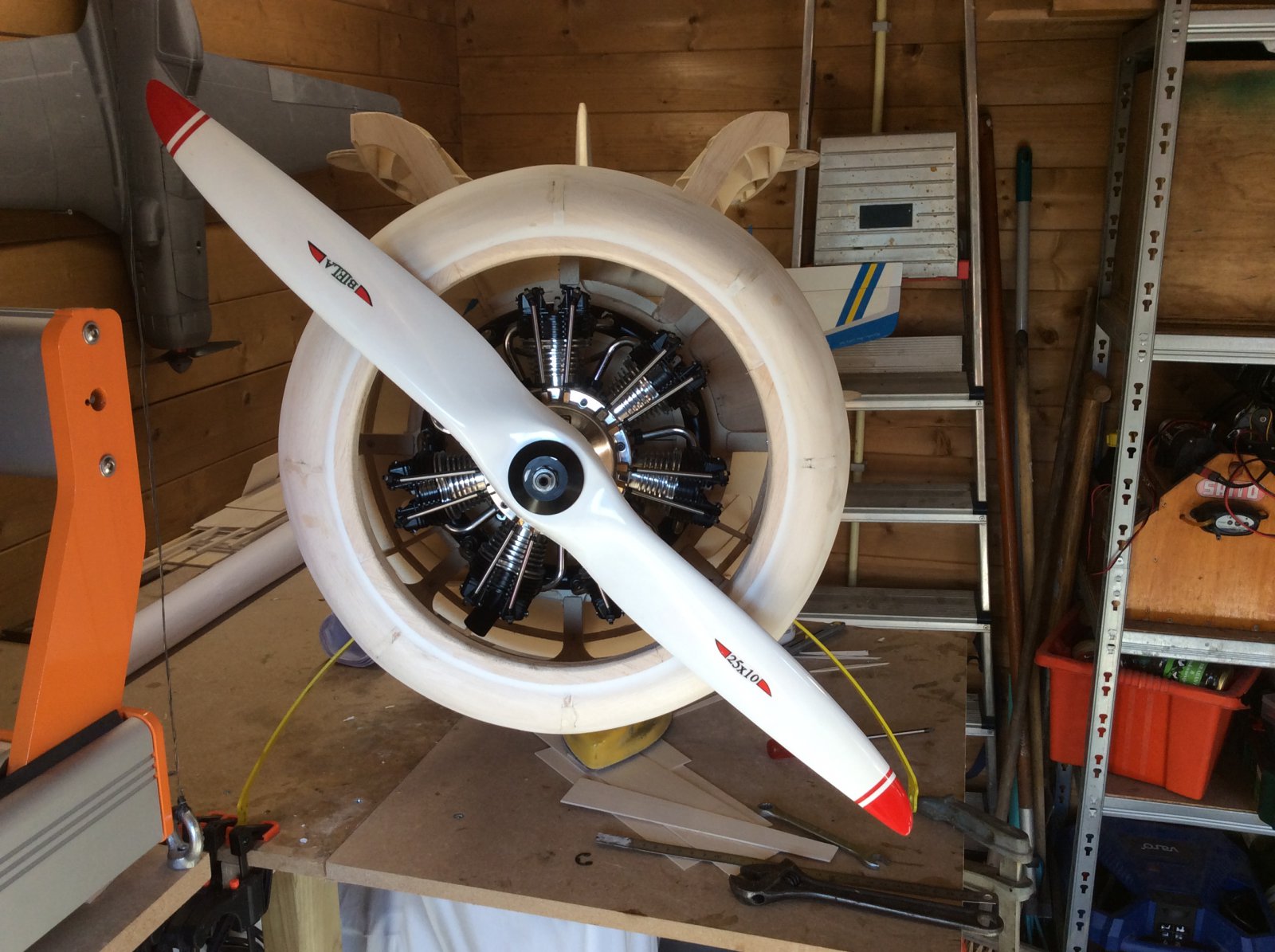

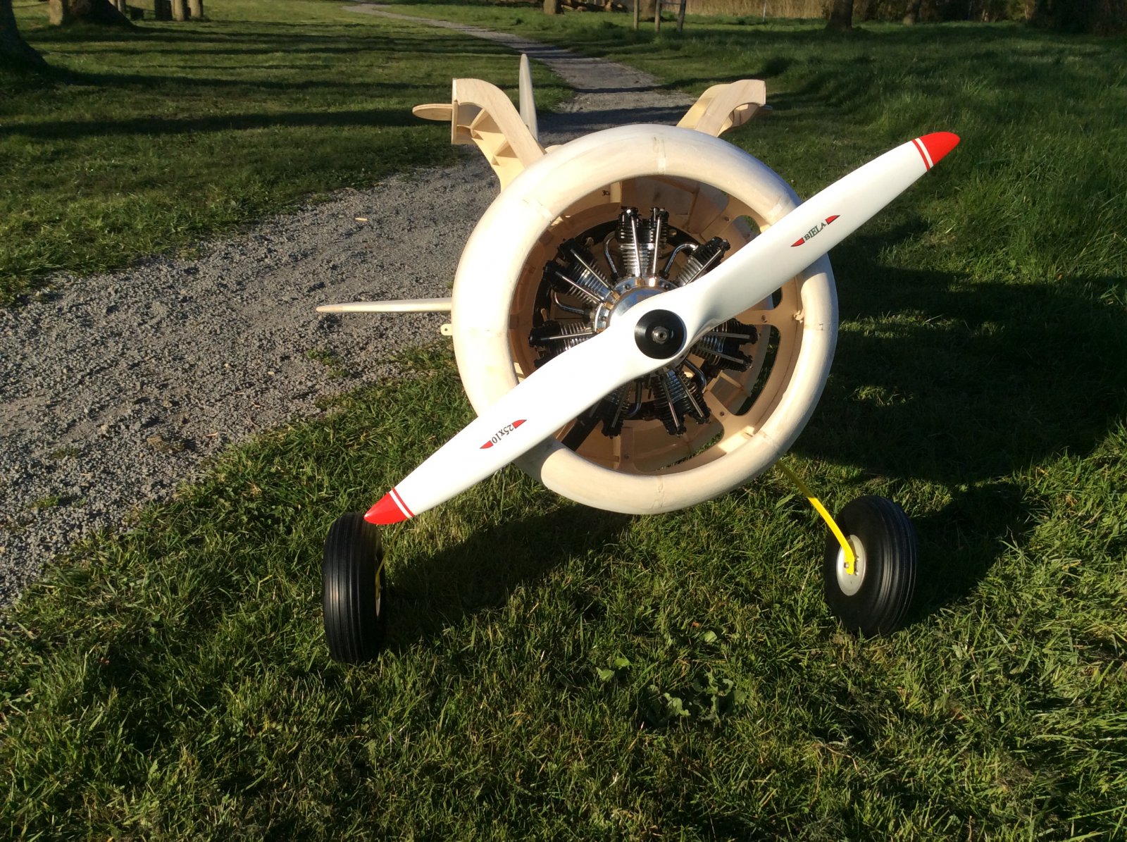

    Vervolgens weer eens de motor eraan gehangen om te zien of de romp al in ballans is en hoe de passing is in de cowl.
    Moet zeggen de ballans is goed, cowl een stuk minder, teveel ruimte rondom.
    Cowl aangepast en nogmaals gepast.
    Moet zeggen dat ik daar tevreden mee ben. ( landingsgestel is tijdelijk natuurlijk).
    Tot zover weer even.

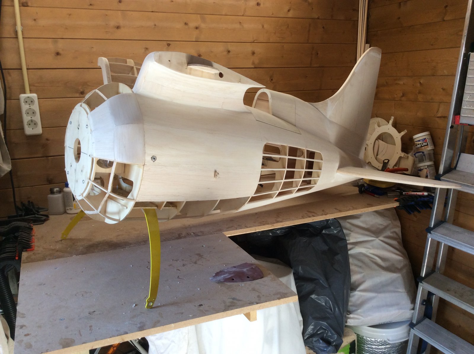

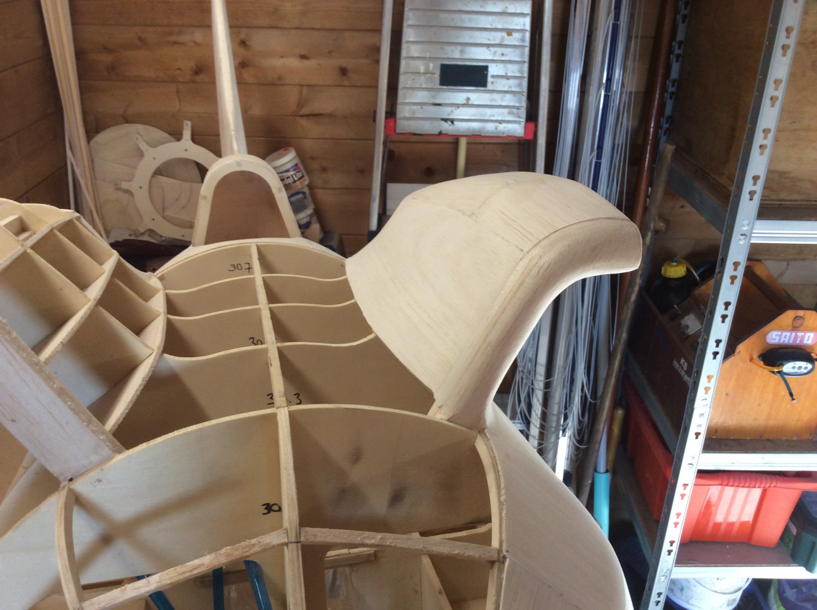

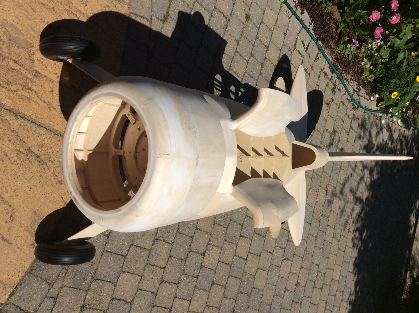

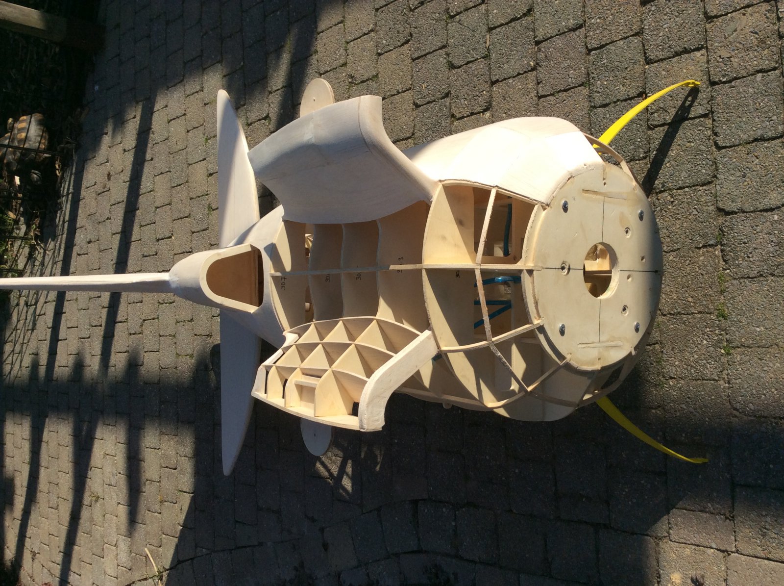

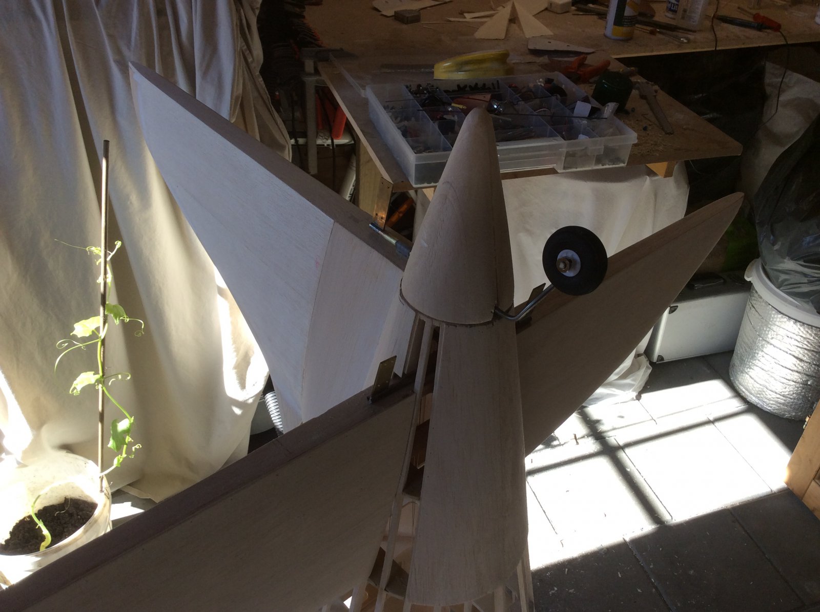

    Weer een stuk opgeschoten met de beplanking, moet zeggen dat de steunen waar de vleugel op gemonteerd gaat worden een hele uitdagen is om daar op een mooie manier hout rondom te krijgen zit bijna geen recht stukje aan. Maar als het dan dicht is vindt ik het zeker de moeite waard geweest.

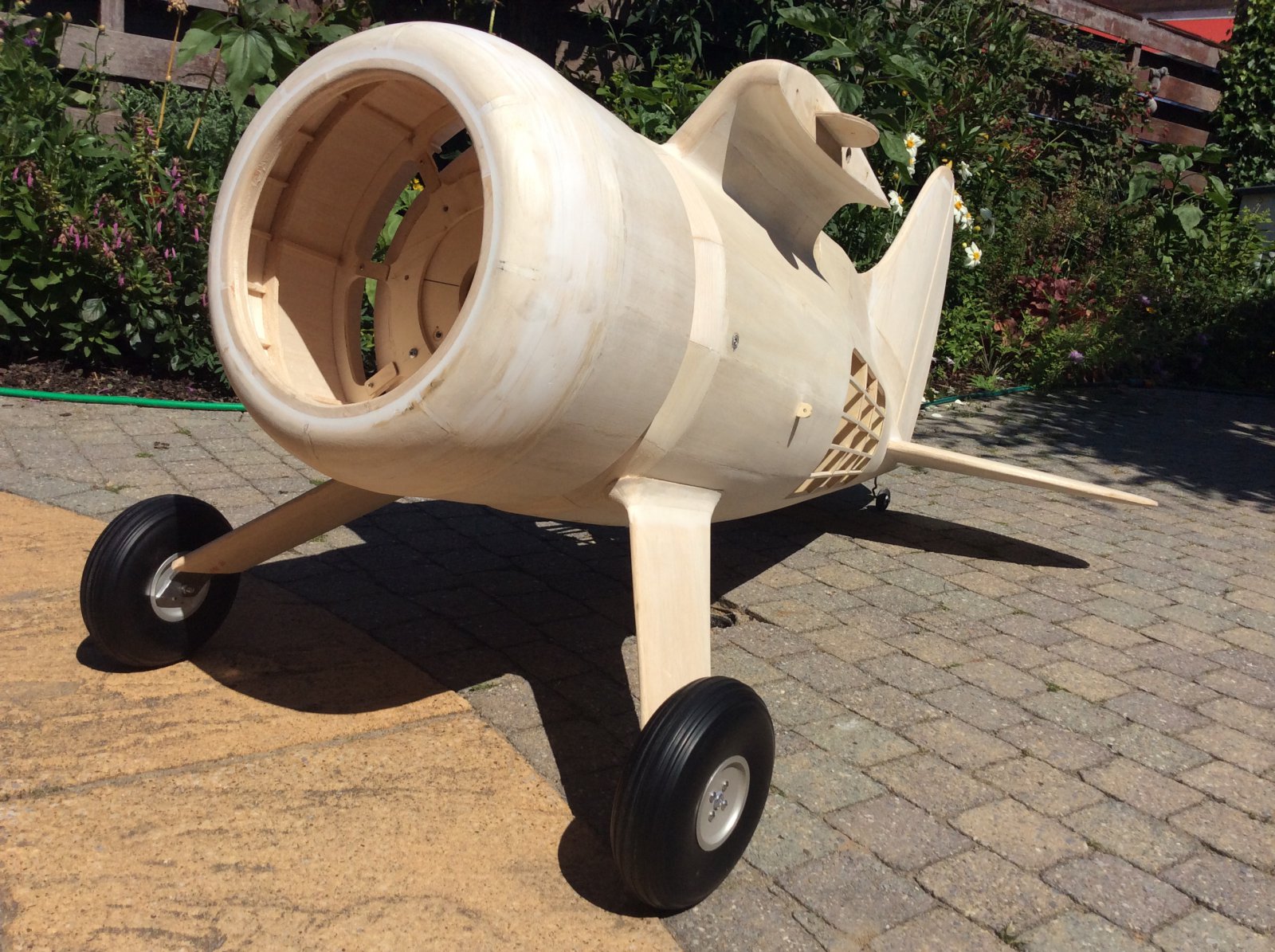

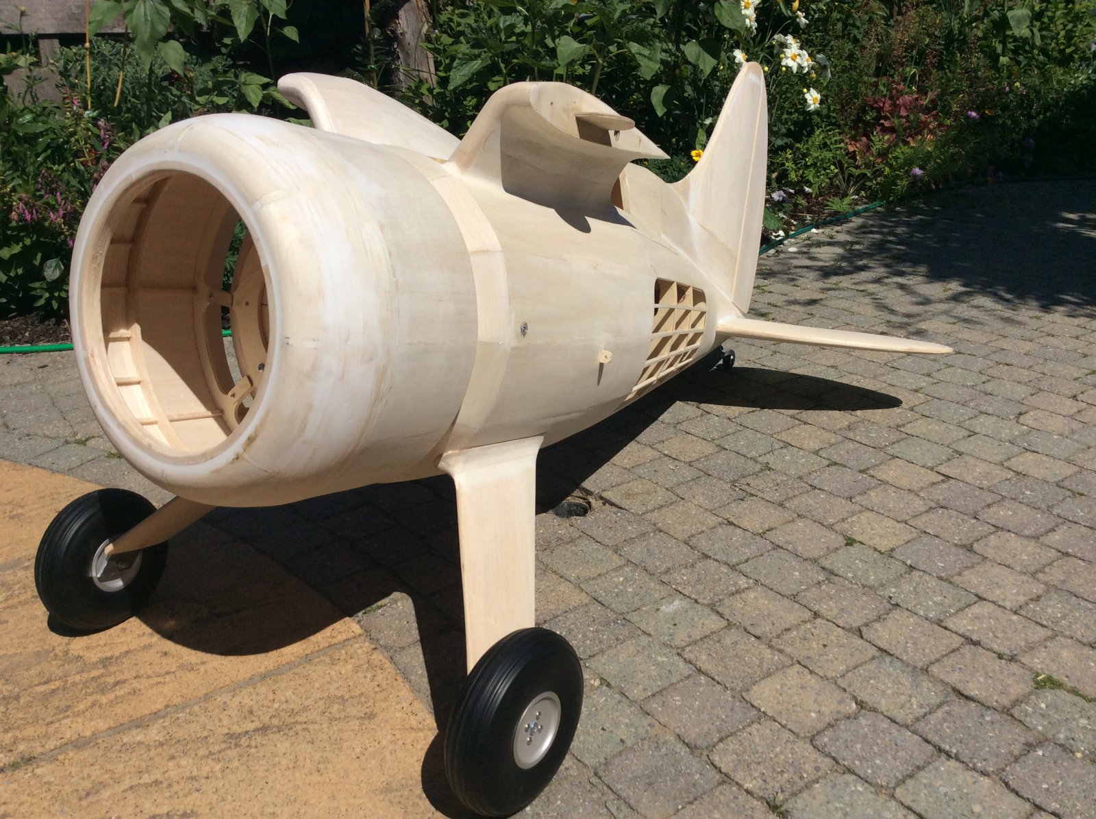

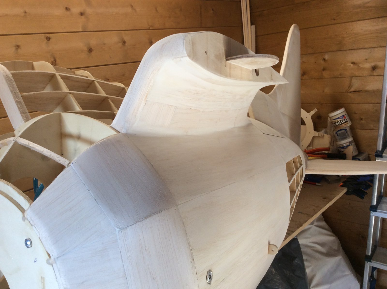

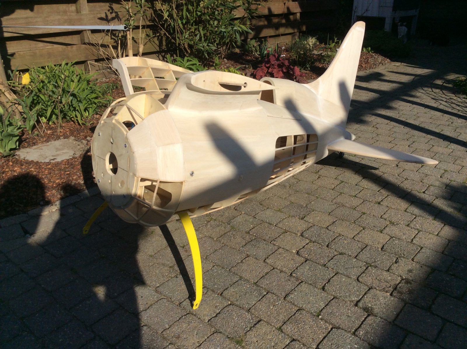

    Poosje stil geweest, maar we gaan langzaam aan weer bouwen. Inmiddels zijn de juiste voorpoten gemaakt, stabilo en rudder zijn klaar en op de bovenkant na is de romp dicht. Bovenkant is nog open omdat ik nog niet weet of ik er een luikje in ga maken.
    Gr.
    Peter
