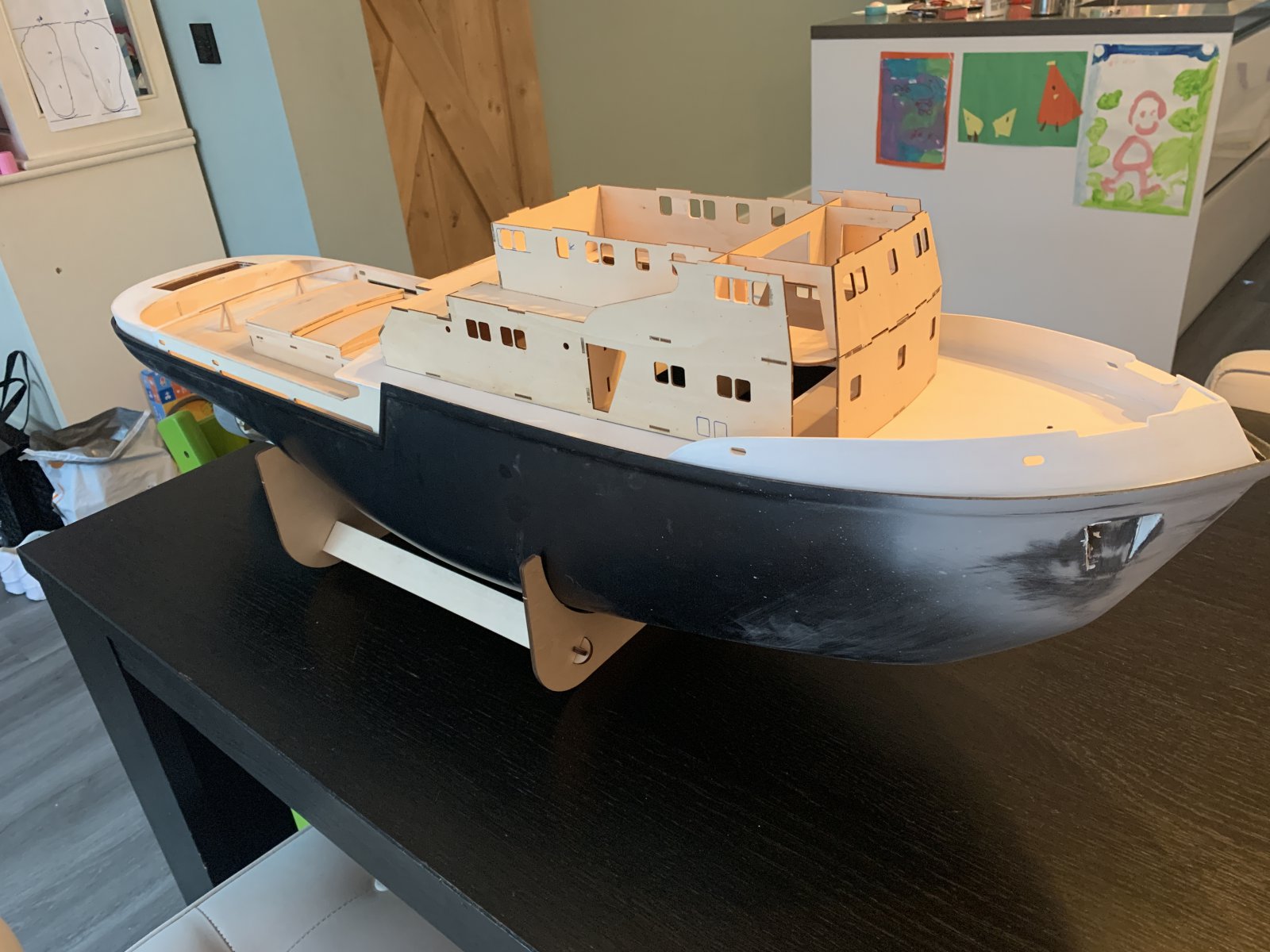

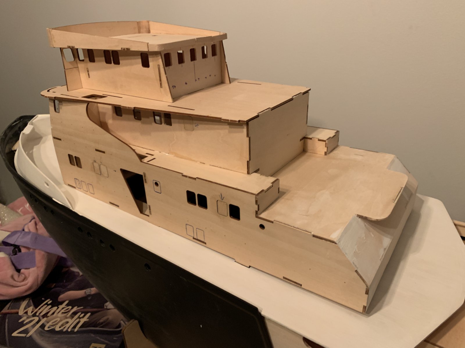

Na aren de hobby weer opgepakt , eigenlijk al vanaf 12e jaar bootjes gebouwd van scratch,
Ben nu begonnen aan de de bouwdoos van artesania Atlantic, simpelere versie van de bouwdoos Amsterdam. Maar dit schip is ooit begonnen als Hamburg voordat hij door Wijsmuller werd gekocht en tot Amsterdam werd omgedoopt. Dus mijn bouw moet worden de “Hamburg” al veel modificatie moeten doen om het origineel ge benaderen, zoals verkleed geplaatste raampjes, dakrand enzz maar dat maakt het juist leuk natuurlijk!

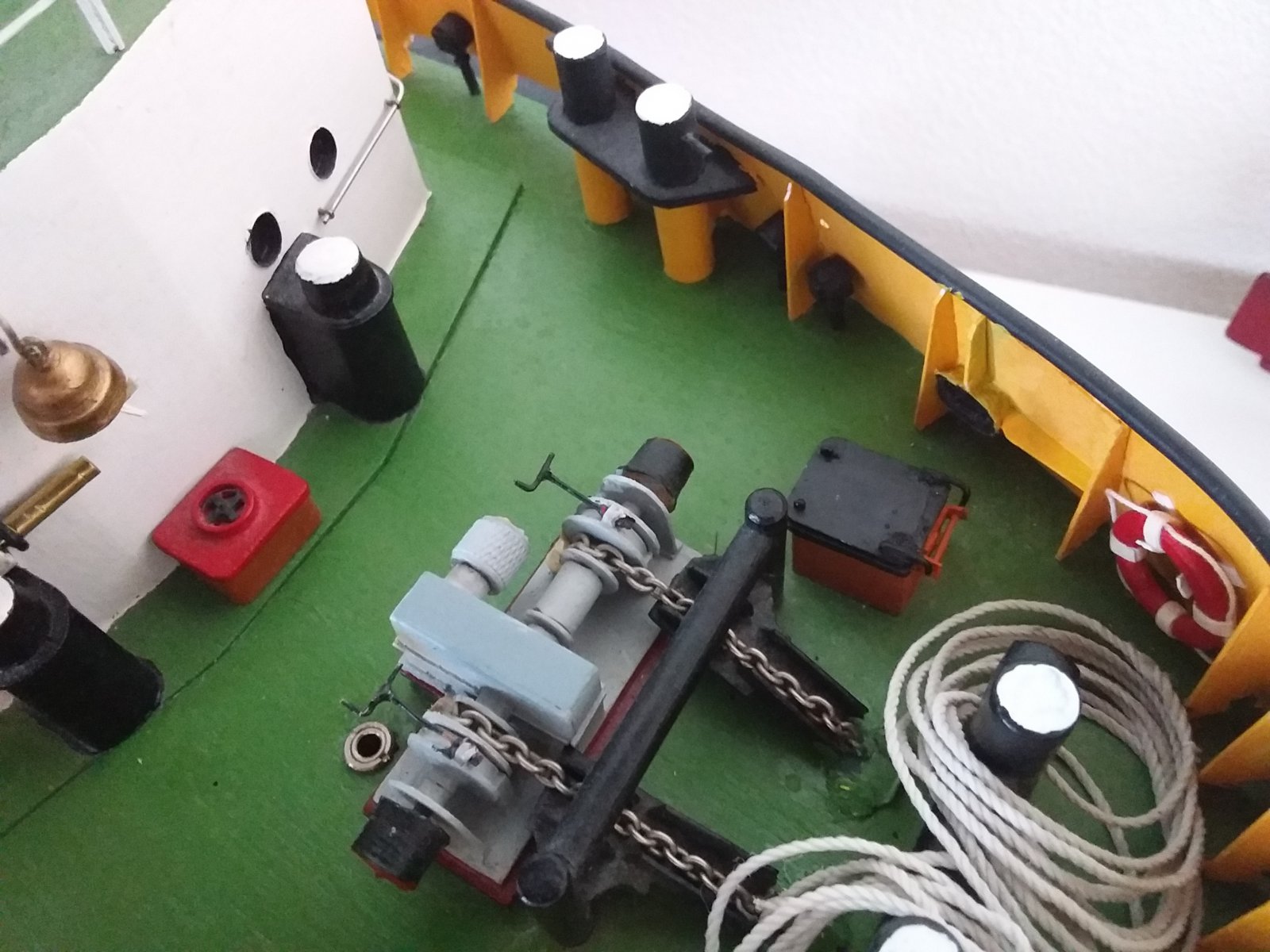

Albert, Je hebt al een stuk huiswerk gemaakt zo te zien. Die Bühlermotor trekt op 12 Volt bij volle kracht ongeveer 1 Ampère. Dus met een 12 Volt 7 Ah kun je uren vooruit. In mijn Smit Finland heb ik twee van die dingen staan. Niet omdat het nodig is, maar meer om aan het gewenste gewicht aan ballast te komen. Ze wegen ongeveer 2,5 kg per stuk. Recentelijk kocht ik er twee voor 35 Euro, zonder portokosten. Aan dek heb ik in het luik van de voorpieke en afgedekte laadplug gemaakt en laad de accu's met een lichte acculader, die bij een grootgrutter, met blauw en geel in het vaandel, vandaan komt. Je moet gewoon kijken waar je het voordeligst aan een accu komt. Zou wel voor een gesloten model kiezen. Nog een paar plaatjes van de laadplug. Succes ermee! Gr. Klaas.
Bekijk bijlage 452047
Bekijk bijlage 452048

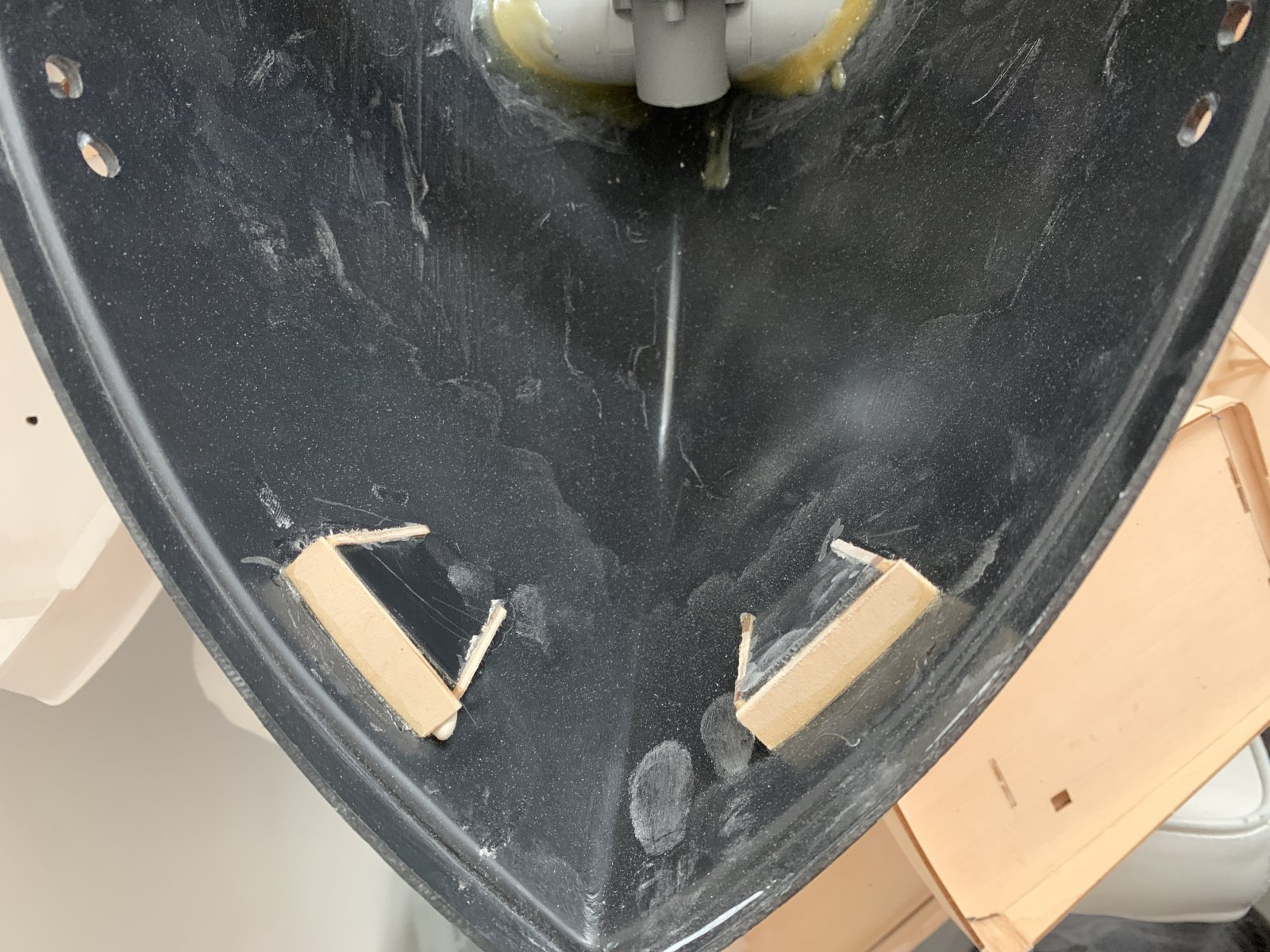

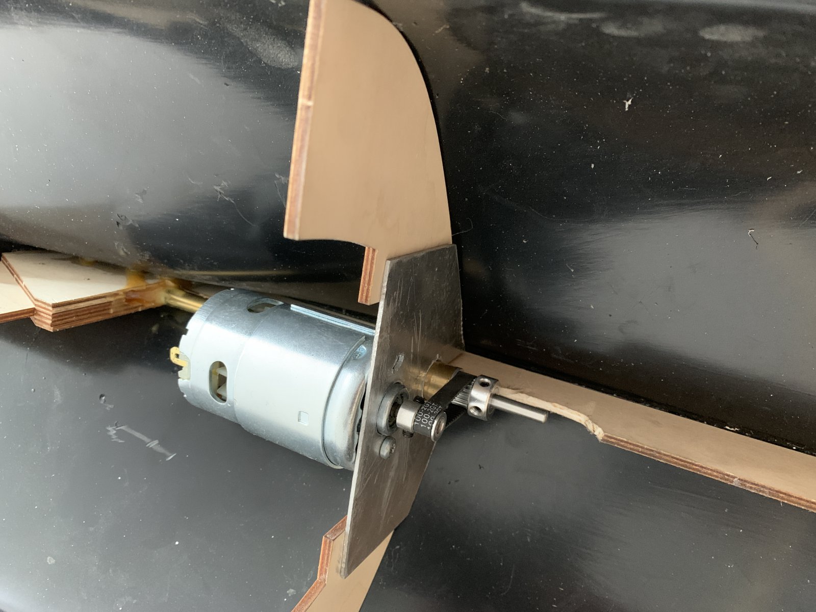

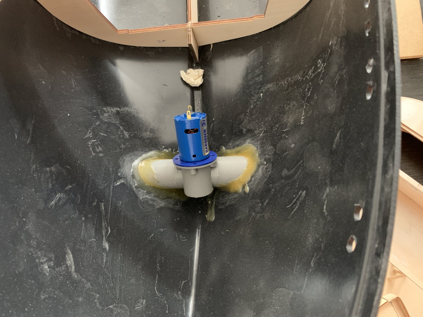

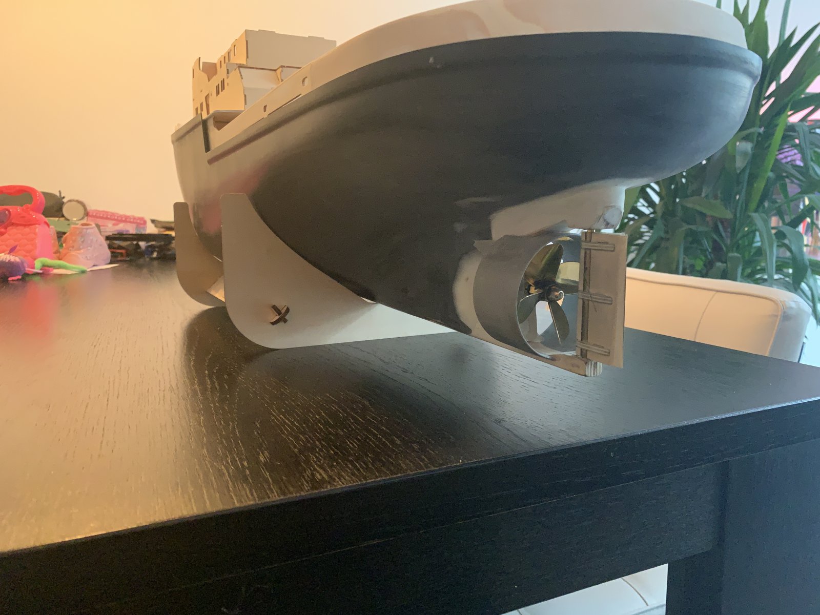

Zo zitten de anker gaten , boegschroef en motor
