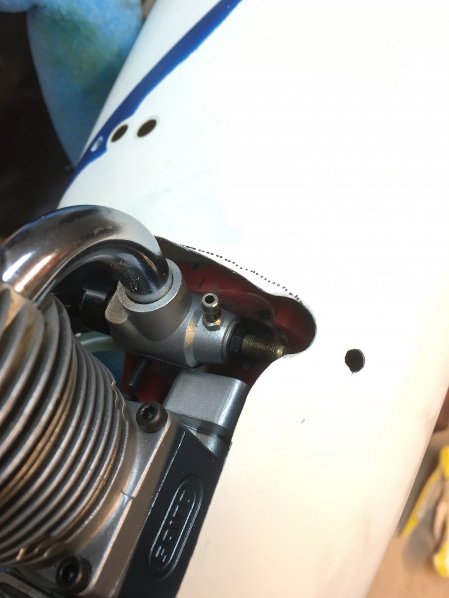

Wel... een gashevelaansturing vond ik lastig te overbruggen in de Sultan 5 RC1.
Een verlengde/opgehoogde gashevel... zou wellicht... met al dat viertakt getril en gejutter een bovengemiddelde slijtage kunnen gaan geven aan de gasklep van de carb. Een lel van een hefboom op een lange as... dat gaat wrikken. Ondanks dat ik dat al een tussenhevel zou gaan gebruiken, stond de hoek waaronder de koppelingen zouden komen te staan, me niet aan...
Zit me aardig scheef, maar niet zo als ik het wil...
Bekijk bijlage 306627
Oplossing... carb scheef monteren!? Dat kan eigenlijk al bij een Saito FA100, maar dat zit de carburatore met slechts 1 boutje vast. Niet echt goed gezekerd, zwak en kans op breuk...
Oplossing... een adapter maken!

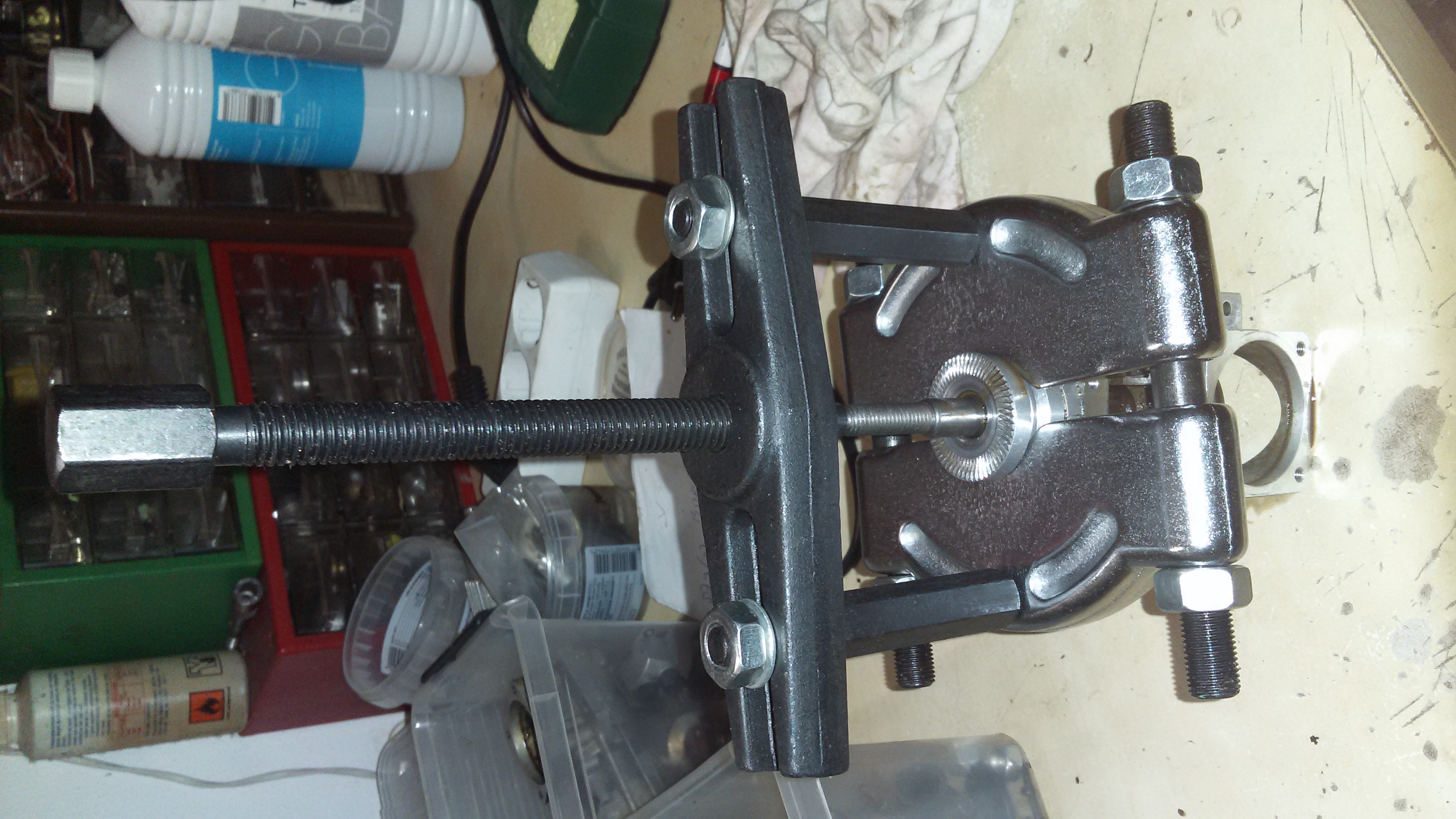

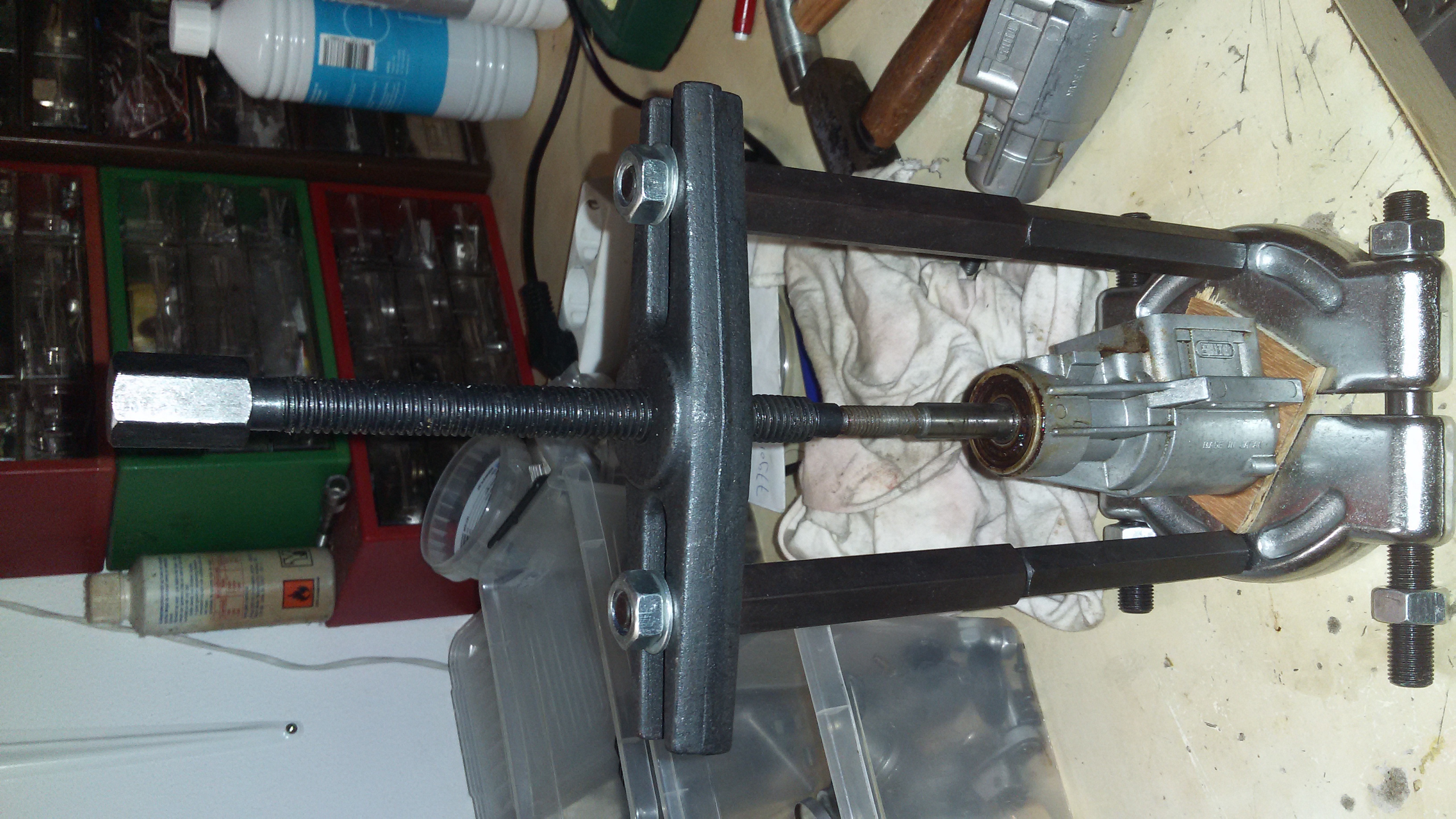

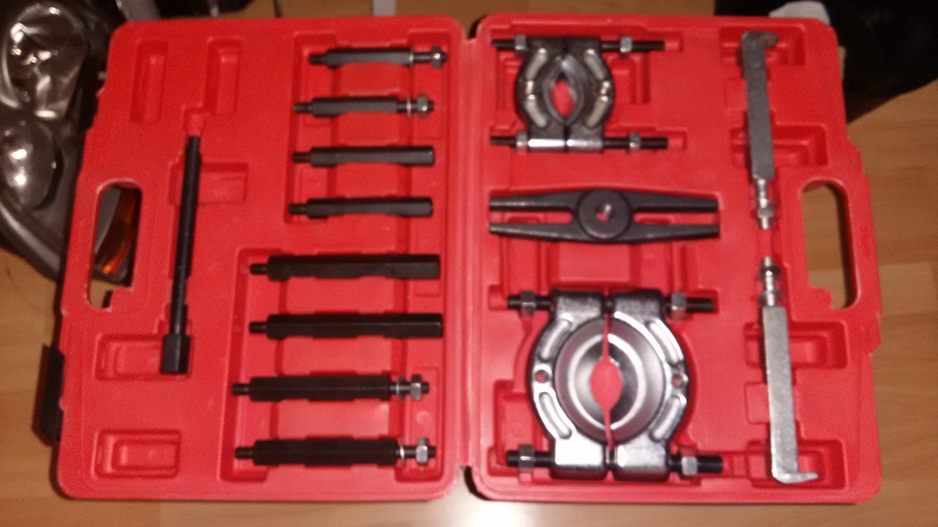

Wat minder geniaal maar wel erg makkelijk is onderstaande set.
Vooral bij de grote Saito en OS viertakten kan de propmeenemer erg vast zitten.
Met deze set gaat het super!!
Ook de krukas er uithalen gaat supper:)
Jan
Wel zou ik de moer bovenaan op de krukas draaien , om te voorkomen dat je de draad opstuikt
Groeten Jef
Dat, of een passend cupje over de as plaatsen. Maar meestal valt het opstuiken met een poelietrekker wel wat mee. Hamers zijn erger in dat opzicht.
