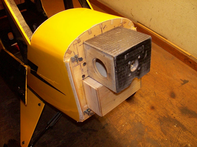

    Heb nog wel leuke ombouwfoto's naar electro.
    Zal ik straks wel eens posten.

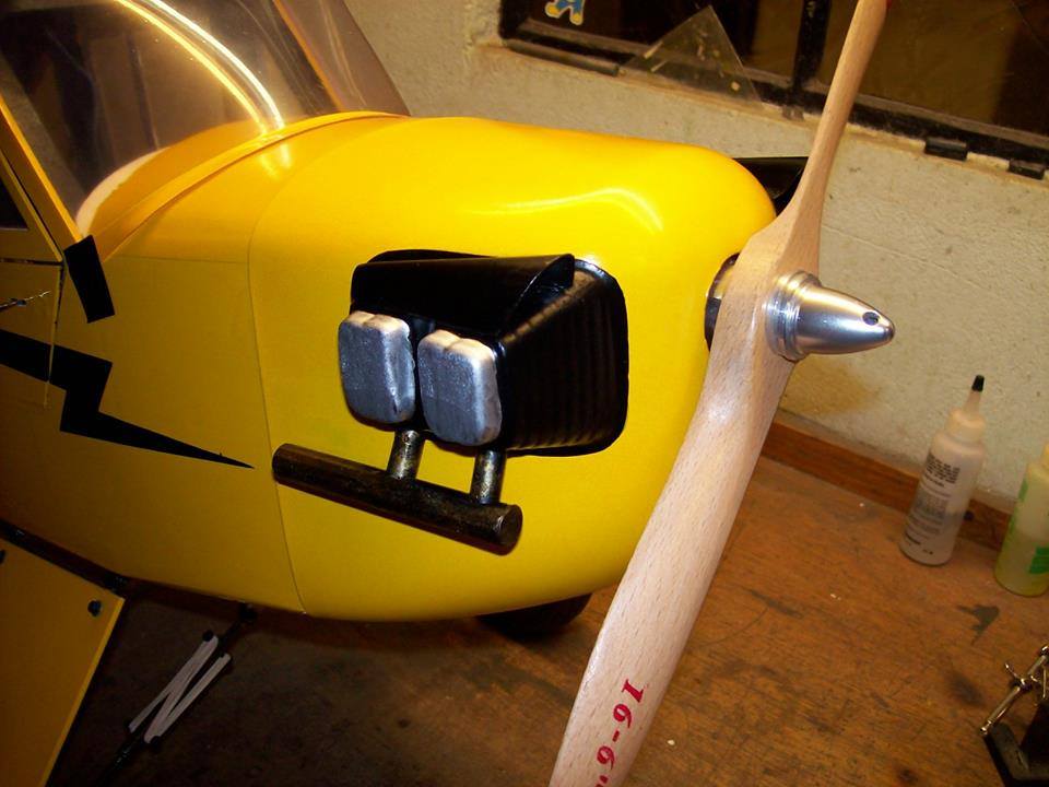

    Dank je Han! Zoiets gaat het worden. Wel een interessante oplossing voor het fixeren van de motorkap
    Groeten,
    Eddy

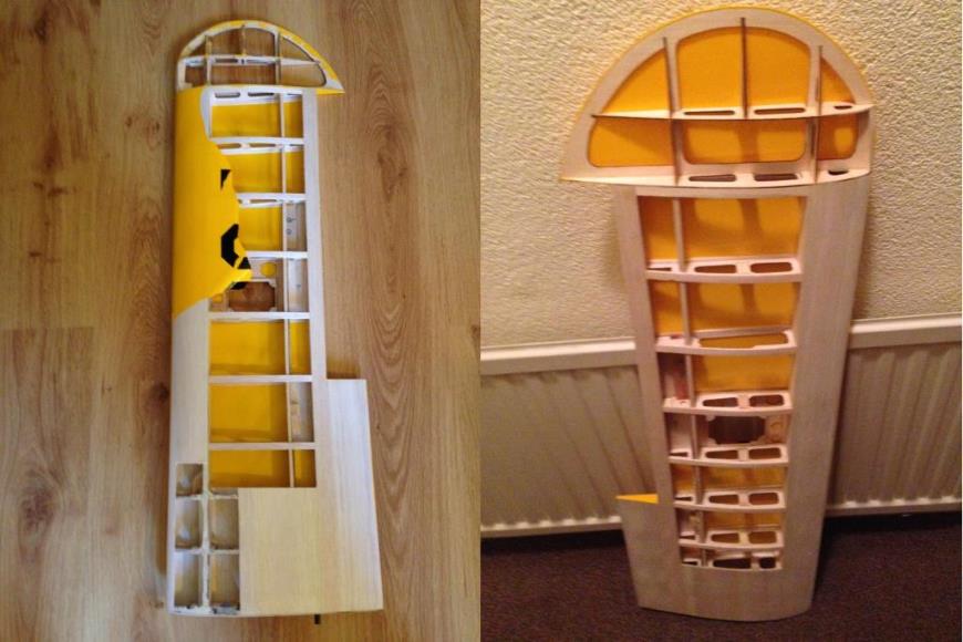

    Het stabilo is inmiddels 1 geheel. De foto links heb ik stiekum van Jan van der Ende (Algysy) geleend, zie ook http://endenet.nl/met vleugels/piper J3.htm. Ik hoop dat je dit goed vind Jan? Ik was vergeten een foto te maken van vòòr de verbouwing.

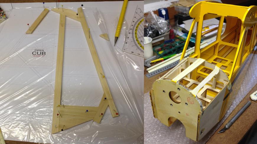

    Hier is het nieuwe rudder in aanbouw. Ik heb de tekening, die ik voor mijn 1:4 J3 gemaakt had, verkleind naar 1:5.
    Omdat ik het instrumentenpaneel onder de juiste hoek wil zetten heb ik de neus gesloopt. Ivm de electro ombouw is de geleiding voor de gaskabel eruit. Verder wordt de uitsparing, waar anders de uitlaat in loopt, gedicht.

    Nog iets verder gesloopt. De constuctie zit goed stevig in elkaar.

    En nu weer opbouwend bezig zijn. Het nieuw paneeltje voor de instrumenten zit er onder de juiste hoek in.
    Dan de voorbereidingen om de boel weer dicht te maken.
