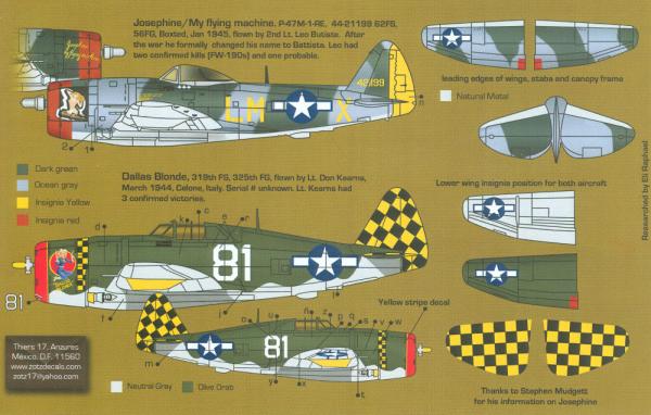

UPGRADEN naar schaal:
komende winter gaat de folie eraf, en wordt het model op de ouderwetse manier bespannen met papier en Spanlak. Washprimer erop, beplatingslijnen en klinknagels aanbrengen. Spuiten en weatheren.
volgende keer finished modelfotos en actiefotos
