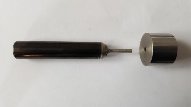

Heb een 1e as gedaan. Gebruik makend van Marvel Mystery oil voor de smering op een laag toerental leek het als boter er doorheen te gaan. Op momenten dat het wat moeilijker ging even terug trekken, gruis afvegen, verse olie en weer gaan.

Roelof,
Fijn dat het gelukt is.
En met welk type boor Roelof?
Willum
Deze:
https://www.huvema.nl/nl/vhm-spiraalboren-din-6537-l-641
Ik had wat olie in de as gelegd en wat op de boor. Toerental was rond 400rpm even voorzichtig een begin omdat de afgeslepen rand van de as niet helemaal recht was en je zag dat de boor op het 1e punt toch al zijn werk deed om op een oneffe rand te centeren door al te snijden in de oneffe delen van de rand. Daarna voorzichtig een begin gemaakt en langzaam doorboren. Het gruis kwam er netjes uit en wonderbaarlijk deed de olie ook goed zijn best.
https://www.deolieconcurrent.nl/products/Marvel-Mystery-Oil-3,8-Liter.html
De Amerikanen op RCTECH zijn dol op deze olie omdat het perfekt als afterrun en motor rebuild olie werkt Kijkend naar de specs is het een hele dunne olie met een viscositeit van 3 bij 100 graden, dit was iets wat ik in mijn inloopbak wil proberen:
https://www.modelbouwforum.nl/threads/motor-inloopbak-v3.258749/
Hoe dunner de olie des te beter lijken de resultaten en tot op heden heb ik alleen Shell 0w20 motorolie gebruikt met goede resultaten. Heb het nog niet geprobeerd omdat al mijn motoren al ingeloipen zijn en ik het niet op een andermans motor die ik wel eens voor deze service krijg wil testen.
Maar dat Marvel had ik besteld omdat het zelfs goedkoper was dan gewone 0W20 en het blijkt ook als prima gripmiddel voor op de banden te werken en nu dus ook als ideale boor/tap olie. Echt mysterieuze olie :)
Geen reclame hoor ;)
Er zit een soort van geur aan deze olie alsof het lijkt dat het verdund is met iets vluchtigs, en dat gaf een goede smering en koeling.
