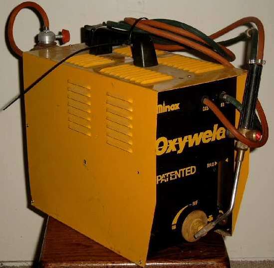

    Vroeger zag ik nog weleens reclame voor lasbranders die werkten op propaan met waterstofperoxine. Heeft iemand daar ervaring mee?
  13. willum
    willum
    Lid geworden:
    6 jun 2017
    Berichten:
    1.378
    Locatie:
    noord-limburg
    Beste meneer Zoef,
    Nee ik heb er geen ervaring mee.
    Het is een elektrisch apparaat dat via elektrolyse uit waterstofperoxide waterstof maakt.
    Dit waterstof geef een mooie heldere bijna onzichtbare vlam.
    Het is lastig om bij een normale werkverlichting goed zicht te krijgen op je soldeerwerk.
    De waterstofvlam is slecht zichtbaar. Zeer geschikt voor edelsmeden met hun soort klein werk.
    Grotere werkstukken zijn slecht te solderen door de kleine brandervlam.
    De installatie heeft steeds aandacht en met regelmaat onderhoud nodig.
    Mijn ervaring hardsolderen met waterstof en zuurstof is dat de vlam desoxiderend is.
    Dit desoxideren ervaar ik vaak als een voordeel. Sterk oxiderende metalen zijn zeer goed te solderen.
    Waterstof en zuurstofflessen hebben een hoog rendement en geen geknoei.
    Het is op deze manier een zeer betrouw proces. De te solderen massa kan groot zijn.
    De installatie heeft weinig aandacht en weinig onderhoud nodig.
    Aan aankoopkosten van professionele waterstofsoldeerapparaten liggen ruim boven de 1000 euro.
    Aanschafkosten van waterstof en zuurstofflesset compleet met reduceers en branders liggen onder de 1000 euro.
    Beide zijn ook gebruikt te koop of op MP of bij de vakhandel.
    Kies je voor een modelbouwhardsoldeerset propaan-zuurstof dan kan dat soms meevallen op MP.
    Bij de vakhandel ben je compleet voor 500-600 euro nieuw.
    Gebruikt bij de vakhandel bestaat natuurlijk ook.
    De propaan-zuurstofvlam is goed te zien bij normale verlichting.
    Heb ik je vraag voldoende beantwoord?
    Veel modelbouwplezier
    Willum

  18. jef
    jef The First Aviators
    Lid geworden:
    14 jan 2011
    Berichten:
    1.484
    Locatie:
    Hulshout België
    Heb ik vroeger gehad , ondertussen meer dan 40 jaar geleden :rolleyes: , je moet ergens mee beginnen als je 16 bent ;)
    Wat je ermee kan lassen/hardsolderen is toch wel beperkt , dunne plaat (0,8 mm) om "expansie" uitlaten te maken voor de brommertjes ging nog net ,
    en niet al te dikwandige buisjes hardsolderen lukte ook wel , maar in vergelijking met een zuurstof-acetyleen set was het speelgoed .
    Door een katalysator te activeren (knop omdraaien) werd er zuurstof geproduceerd uit de waterstofperoxide met restproduct water ,
    met een klein gasflesje achter op het toestel had je dan een handig apparaatje voor zoals gezegd , beperkt gebruik .
    Nog een foto op het www gevonden :)
    Groeten Jef
