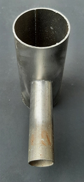

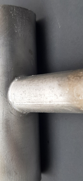

Aluminium uitlaatpot solderen
(hard)solderen
Eerst iets over het soldeer
Er zijn soldeerdraden,
met flux inwendig
zonder flux, kan kiezen welke flux of zonder
met uitwendige flux
Zonder enige flux is het een smeersoldeer,
Je drukt in de warmte van de soldering het soldeerdraad in de bovenlaag van je werkstuk.
Zo kom je door de oxidatie heen om een verbinding te maken.
Vloeien doet deze soldeermanier zelden of niet.
Geen strakke doorgevloeide verbinding.
Met inwendige of uitwendige flux,
Als de flux afsmelt gaat het vloeien
zal even later
het soldeermetaal achter de flux aan vloeien.
Geen diepe penetratie in een verbindingsnaad.
Vloeit strak aan.
Schone soldeerdraden met flux uit een potje,
Je kunt kiezen voor een flux bij een soldeerdraad.
Aluminiumfluxen zijn er als lage temperatuursoldeer, zachtsoldeer,
Soldeerdraden kunnen zijn,
Zachtsoldeer, het gewoon bekende tin/lood, tin/zilver, tin/koper, aluminium/zink, zink etc.
Hardsoldeer zink/aluminiumdraad 85/15
of als aluminium tigdraad zoals alsi 12, alsi 5, ca. 580 graden.
En vele andere.
In Nederland en in de omringende landen zijn veel (hard)soldeerdraden te koop.
Hier wat namen:
TPM 39 500 graden Celsius
TPM 0011 390 graden Celsius
TPM 18F 250 graden Celsius
Bernzomatic AL3 250 graden Celsius
Bestine 400 graden Celsius
Durafix
Alutite
Hilco
Rothenberger art. 35604
Castolin
Haus und Werkstaat AL 380
Veel Nederlandse bouwmarkten.
Etc, etc.
En dan zijn er de "Oriëntaalse leveranciers"
Laatste opmerking,
Die draden die zonder flux verkocht worden
werken (vaak) beter met flux uit een potje.
Dan is het geen smeersoldeer meer maar een vloeisoldeer.
© 2 foto's w.p. 8-2021
Deze voorbeeld soldering is gemaakt met hardsoldeer alsi 12.
alsi 12 is een hoogtemperatuur bestendig soldeer.
Smelt en vloeitemperatuur is ca. 580 graden Celsius.
Vloeitemperatuur van het soldeer en en de smelttemperatuur van het 6061 aluminium verschillen ca. 80 graden Celsius.
Ik zou bij een potje altijd kiezen voor hardsoldeer.
Als de soldering netjes gemaakt is zullen er geen krimp of trilscheuren onstaan tijdens het gebruik.
De aluminium buis hier is een afgedankte 42mm wasdroogparasol paal.
Ik zal nog een stukje schrijven over rvs potjes.
Veel modelbouwplezier,
Willum

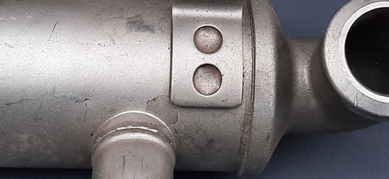

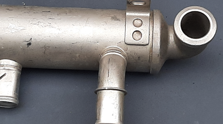

RVS uitlaatpot solderen
(hard)solderen
Er zijn zilverhardsoldeerdraden zonder flux,
dan is flux uit een potje nodig.
En er zijn draden met flux om de draad heen.
Draad zou kunnen zijn Ag55sn ofwel Ag 103
Deze draad bevat 55 % zilver en soldeerd zeer gemakkelijk.
Als flux zou al kunnen "flux 6".
Dit is een rvs heetgas potje uit een auto als voorbeeld.
Alle verbindingen onder druk zijn insteek verbindingen.
Het beugeltje boven op het tankje/potje is een vlakke soldering.
Het zilversoldeer is gegarandeerd tot 200 graden Celsius permanent.
Het rvs is vrij hoog hitte bestendig.
Bij degelijke potjes zie ik vaak ook een inlaat harmonicabuisje.
Dit harmonica geeft al veel warmte weg die dan niet in het potje komt.
Soldeerverbindingen tussen rvs en aluminium zijn ook mogelijk.
Of ze hier een voordeel brengen?
Het beschrevene is wat toegankelijk is,
er zijn nartuurlijk meer mogelijkheden.
Willum

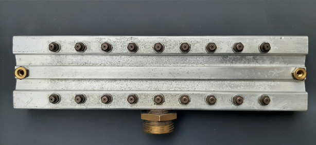

Branderbed
G25 gas laag calorisch aardgas
Boring is 1,0 mm 18 maal.
Gasdruk zal 28 Mbar zijn geweest.
Goed voor 18 kilowatt.
Dit was een mooie brander.
Aluprofielbuis met 18 sproeiers van messing met als dichting een aluminium ringetje.
Simpel ding toch.
Willum
