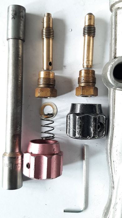

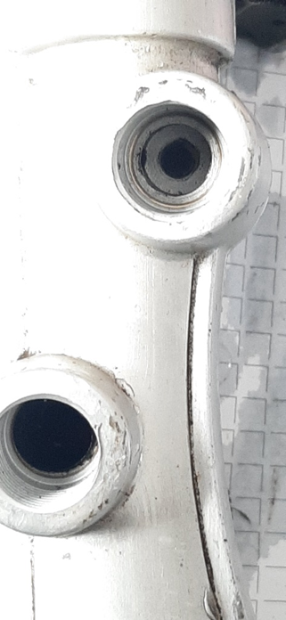

Ik heb drie handgrepen van een autogene gas-zuurstofbrander.
Deze wil ik op orde en goed werkend hebben.
Demonteren inspecteren, nieuwe O-ringen als nodig.
Monteren en testen.
Rubber O-ringen met een weinig vaseline insmeren.
Foto's © w.p. 4-2022
In het aansluitstuk voor zuurstof zit een klein-ringetje.
De gasdichting voor het lasvoorstuk zit op het lasvoorstuk zelf.
De wartelmoer van de kraanspindel heeft een koude dichting.
De spindel in de wartelmoer heeft dan weer een O-ring.
De spindeltop sluit koud op een scherpe zitting onder in de boring.
De spindeltop is bij zuurstof met een meedraaiend rvs kogeltje.
De messing spindeltop zelf is bij gas het sluitmateriaal.
Door alle tientallen jaren heen heeft deze brander enkele aanpassingen gehad in het handgreep.
De kranen en het aansluitsuk voor het lasvoorstuk zijn steeds gebleven.

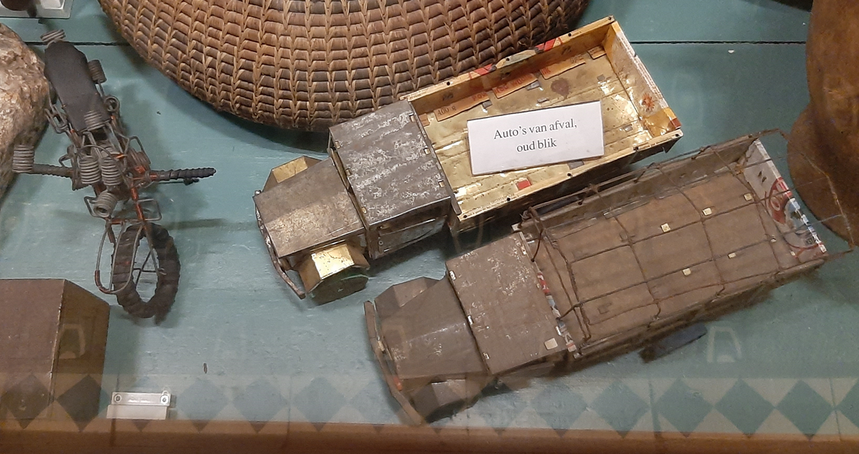

Ik was in het museum in Steyl.
© Foto's w.p. 4-2022
Modelbouw uit een ver land.
Twee vrachtwagens en een motor.
Ik heb niet kunnen zien of er soldeerwerk aan zat.
Ik verwacht het niet.
Er was helaas niemand die er iets over kon vertellen.
Ander nadeel was dat de kunstwerkjes onder op de kastvloer weggepengt waren.
Maar, ze waren er. Mooi gemaakt.

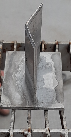

Deze week iemand op weg geholpen
met het leren zilverhardsolderen.
© Foto w.p. 4-2022
Ik kan zeggen hij heeft het onder de knie.
Foto van boven genomen om de mooie doorvloeiing te laten zien.
Zoals gefotografeerd, zo gesoldeerd.

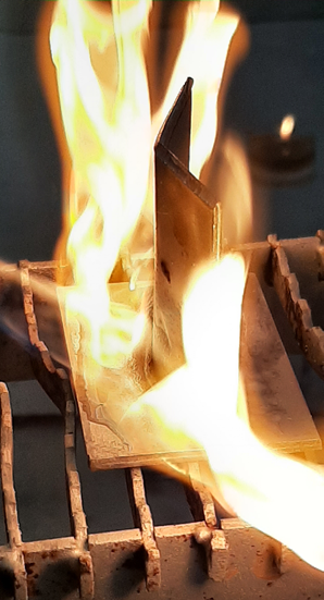

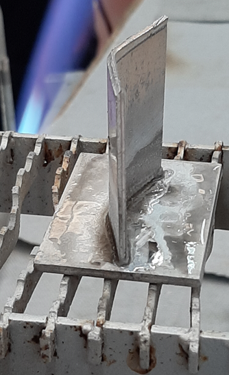

Aluminium hardsolderen
© 4 Foto w.p. 4-2022 Verboden te kopieren.

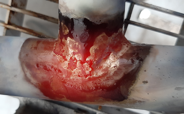

1 Links het werkstuk in vuur en vlam.
2 Het vloeimiddel doet haar naam eer aan, het vloeit.
3 Het toevoegmetaal de aluminium hardsoldeerdraad begint te smelten.
4 De hardsoldering is klaar.
Als laatste de soldering controleren en schoonmaken.
Veel modelbouwplezier,
Willum

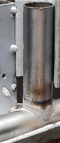

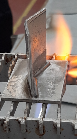

Staal hardsolderen
met messing hardsoldeerdraad
© 2 Foto's w.p. 4-2022
Pastaflux uit een potje samen met 60/40 messing hardsoldeerdraad.
Linkse foto is de soldering nog in volle gloed.
Rechts het voorbereide werkstuk.
Dit is een vrij goedkope hardsoldering, messingdraad is vele malen goedkoper dan 55% zilver.
Daar hier de werkstuk delen een goede passing hadden zou dit werkstuk ook met zilver gesoldeerd kunnen worden.

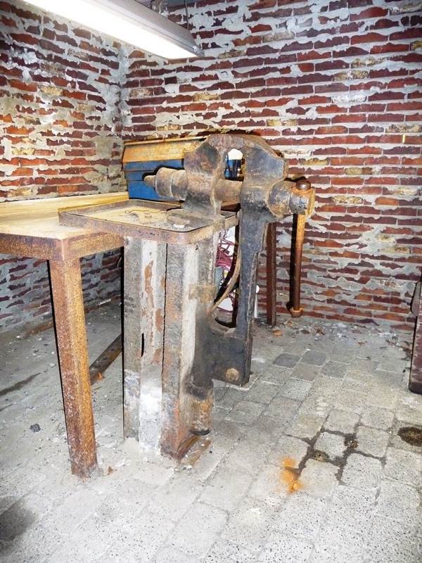

Joekel van een staartbankschroef
Dat kun je wel zeggen.
Flinke zware bankschroef Ruud.
En nog wel met bladveer.
Ik heb meerdere bankschroeven liggen tot 125 Heur.
Maar, geen gemonteerd.
Moet wel weer komen.
Deze foto motiveert.

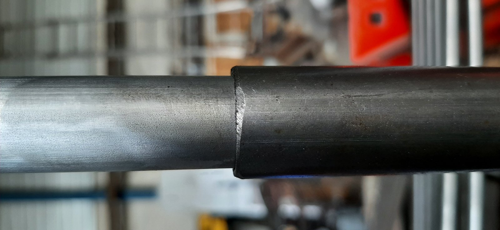

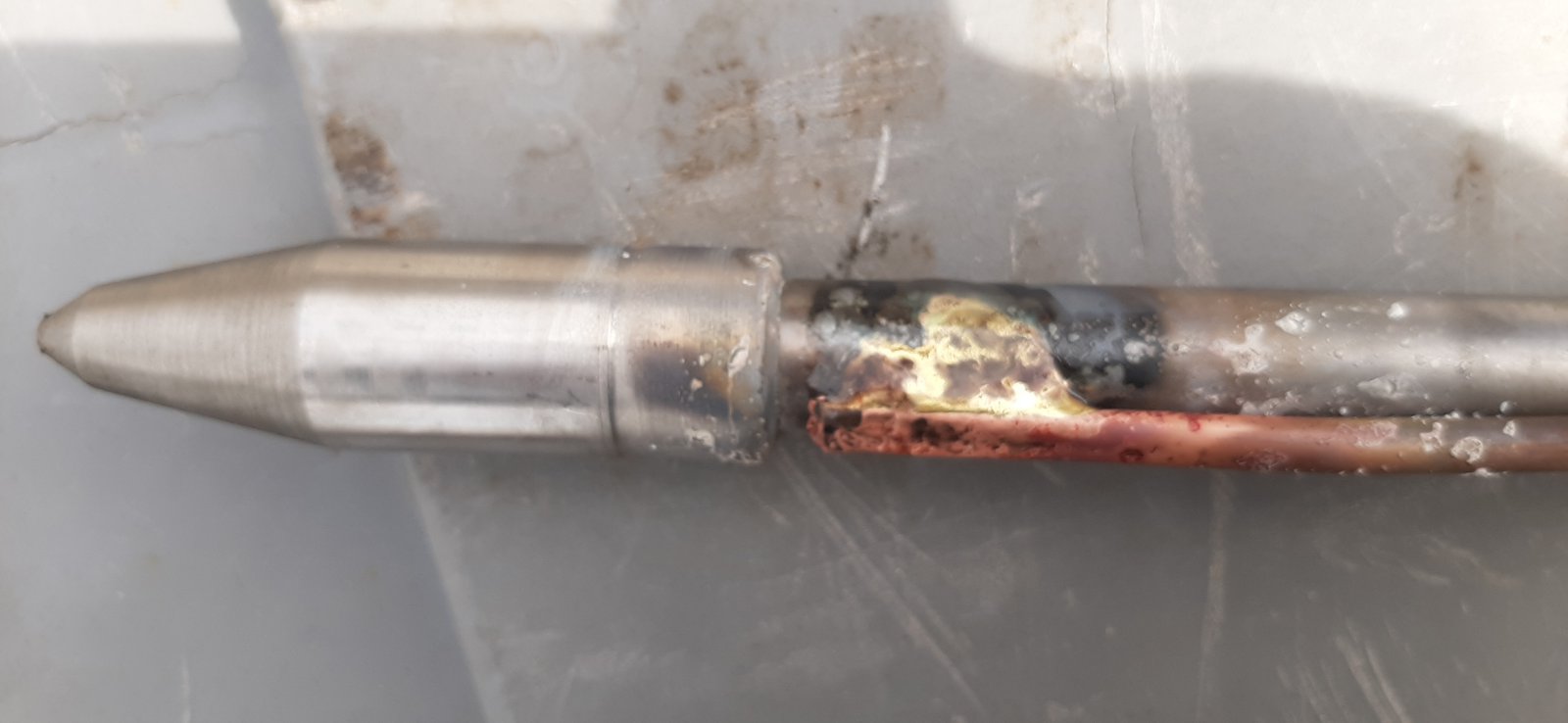

Messing hardsolderen
Staal aan RVS
Koper aan RVS
© 3 Foto's w.p. 4-2022

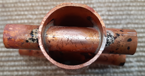

Hardsoldeer van metalen constructies en meer. Groot en klein.
Hier is met een messing hardsoldeer draad (middelste foto) staal aan RVS gesoldeerd.
De twee buizen waren in elkaar gestoken, het soldeer vloeide mooi in de verbinding.
Op de onderste foto is een 6mm koperdraad met messing hardsoldeer draad aan 18 mm RVS buis gesoldeerd.
Dit voor een supersterke en duurzame verbinding.
De messing hardsoldeerdraad is een 60-40 koper-messingdraad.
Flux kan in of om de draad geperst zitten.
Blanke messing draad en flux uit een potje is zeker zo goed.
Deze draden zijn bij de lasgroothandel of zelfs bij de DHZ/bouwmarkt te koop.

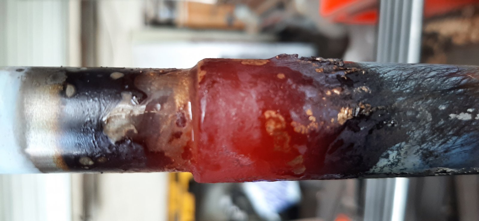

Staal aan RVS
Koper aan RVS
Met deze naadloze RVS buizen zou je een ketel kunnen maken.
Nee dit is voor totaal iets anders.
Meer iets uit jouw vakgebied.
Of de keurmeesters voor modelstoomketels messing hardsolderingen zouden goedkeuren?
Ik heb mijn twijfels.
De capillaire vullings diepte tussen sok en pijp is hier ca. 15mm.
Dat is voor een ketel hardsoldering meer dan genoeg capillaire vermogen.
